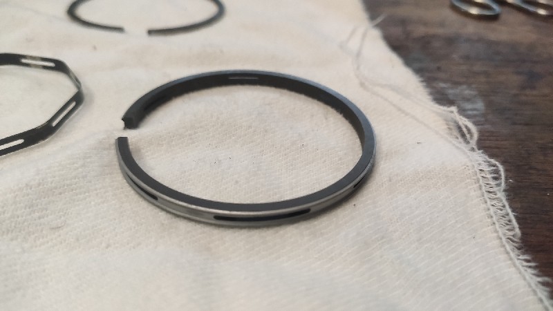

Néanmoins j'ai continué le nettoyage du moteur (Photos très bientôt) et arrivé aux segment voilà que se pose une question.
J'ai le segment racleur d'origine qui est sorti en 4 éléments
Le nouveau est en une seule pièce
Jusque là pourquoi pas,
Mais l'élément marque d'une flèche fait il partie de l'ancien segment où est ce une pièce qui doit rester à demeure même en cas de changement de segmentation ?
Merci par avance

Ca fait partie de l'ancien segment. Ne le mets pas avec le nouveau.
Les racleurs sont en 3 (le plus souvent) ou 4 éléments, ou en un seul, selon les fabricants.
