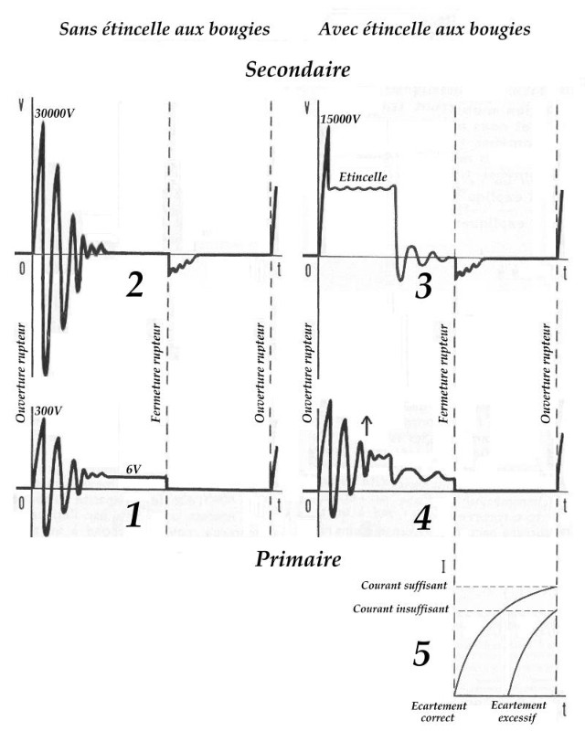

Re: Aucune étincelle d'allumage électronique 123 EVO 2cv
vielle568 a écrit : 25 avr. 2021, 20:14 Non, je n'ai pas envisagé de changer la bobine. Comme il n'y avait aucun signe de tension provenant de l'allumage électronique, je ne pensais pas qu'un changement de bobine ferait une différence.
Comment tu mesures la tension provenant de l'allumage électronique.
Celui-ci agit comme le système vis platinée-condensateur. La tension délivrée est une tension de rupture ayant la forme d'une courbe d'amortissement. On ne peut la mesurer qu'avec un oscillo.
Voici la forme de la tension :
vielle568

J'ai vérifié la tension de l'allumage électronique avec un compteur numérique.
Je me rends compte que ce n'est qu'une pulse de tension, mais même ainsi je n'ai trouvé aucun signe de signal.
J'ai un oscilloscope pour que je puisse essayer cela demain et voir ce qui se passe. S'il y a un signe de sortie, je peux changer la bobine et voir ce qui se passe par la suite.
