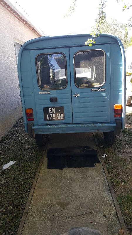

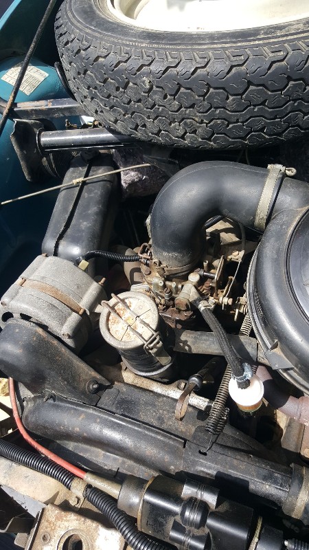

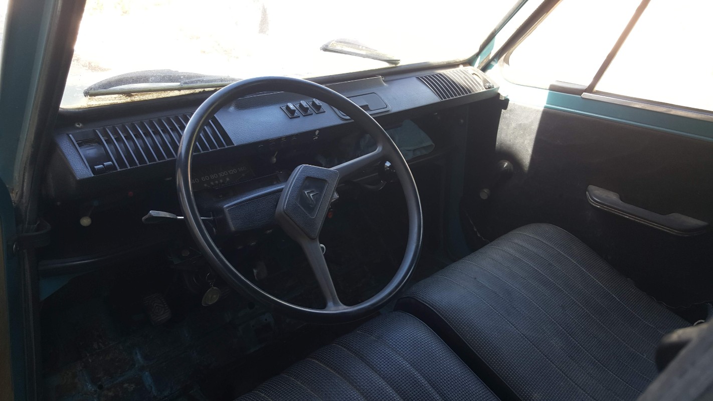

Voici quelques photos du monstre.
Couleur : bleu comme beaucoup d'acadiane n'est ce pas....
Pour le moment j'y ai fait 1 bon nettoyage, vidange moteur et boite, remplacement 1 cardan, mise en place d'un filtre sur arrivée d'essence au carbu, petit réglage du ralenti, pose des tubes de chauffage, remplacement des garnitures de freins à l'arriève et nettoyage des tambour rouillés, reprise du faiseau côté moteur où il y avait quelques dominos lol. Le chassis et le plancher sont supers sains, mais je leur ai passé 1 coup de peinture Hammerite. J'ai aussi fait 1 vidange du réservoir d'essence et réparation de la jauge où le flotteur s'était fait la malle au fond du réservoir.
Voilà me reste à changer les pneus et 1 phare qui est félé et j'espère la passer au CT la semaine prochaine si tout va bien ?
