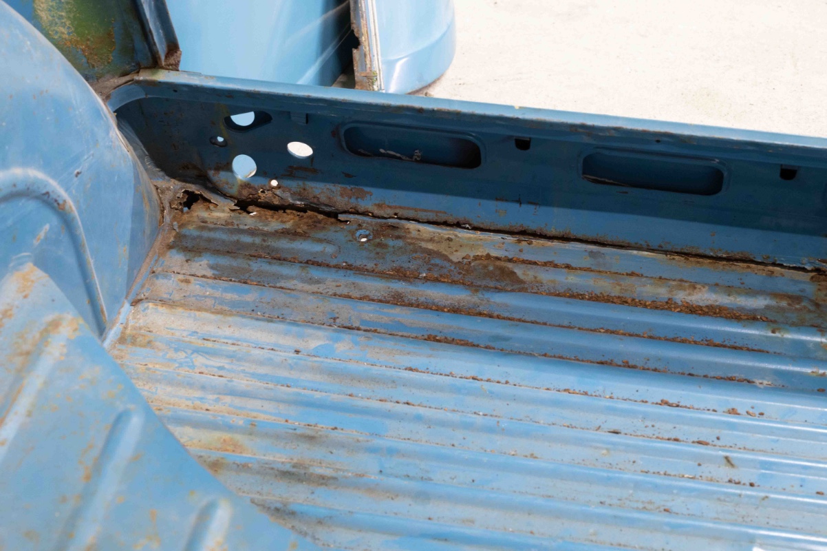

Quelques mots et photos pour vous présenter le chantier de la "team rennaise"
Bon il s'agit d'un 6 Special de 1982, voiture de famille acquise il y a quelques mois avec pour objectif de faire un chantier de restauration père/fils.
Surtout une bonne excuse pour se rassembler autour d'un sujet qui nous passionne tous les deux.
Lui a déjà une belle Opel Kadett C coupé, et pour ma part j'ai eu pas quelques anciennes au gré du temps: 2cv, ami 8, mercedes 280 C, ... et une moto depuis toujours, BMW de 1981 (flat Tween à air, quand tu nous tiens...) tout juste restaurée à bientôt 250 000km.
Mais là, on se lance dans l'inconnu, et même l'inconnue en la circonstance ! Elle ne présente pas si mal
Un fois bien à l'abri dans le garage dégagé pour l'accueillir Le démontage peut commencer, la team se met au travail Et gymnastique Une fois la caisse déposée le verdict tombe, et il n'est pas terrible ! Tous les plnchers avant Affaire à suivre, on termine le démontage pour mieux voir tout ! A bientôt

Quelques news du chantier de la Team Rennaise
Bon pour mémoire il s'agit d'une 6 Spéciale, sur laquelle nous allons reprendre tout ce qui est nécessaire.
Le démontage est terminé, ce qui permet au moins d'y voir plus clair.
Chassis HS et caisse très atteinte. Au moins on sait...
Le décapage est entamé au moins pour tous les accessoires du châssis: essieux, direction, pots de suspension, bras de suspension,...
Et pour tout ça plutôt bonnes nouvelles: ça dégouline de graisse pas trop vieille, roulements divers, joints, rotules, etc tout est en état
Allez quelques photos: c'est pas très valorisant (!), mais ça fait du bien de voir que ces quelques heures mènent à quelque chose !!
Bon tout cela m'amène à 3 questions sur lesquelles j'aimerais vos avis.
Le décapage que j'ai fait est à la brosse et huile de coude. Il reste des traces de rouille dans des recoins peu accessibles.
Et je me pose la question des traitements, j'imaginais de procéder comme ça:
- Dégraisser le métal avant d'y appliquer quelque chose
- Convertisseur de rouille pour traiter l'ensemble des traces de rouille restantes
- Antirouille: je vois 3 produits possibles cher Restom, chez Ferose ou chez Rustol. On me dit que les antirouilles comme Ferose ou Restom font aussi convertisseur de rouille ????
- Pour l'apprêt phosphatant, je ne sais pas: utile, pas utile ?
- Peinture à suivre: on me recommande 2 couches epoxy au pistolet.

Beau travail,
Tu dois avoir de sacrés biscottaux après ça mais l'effort en vaut la peine
Je ne sais pas pour les autres mais la férose est bien un convertisseur de rouille.
Perso avec en plus 2 couches d'epoxy tu devrais être tranquille.
Attends d'autres avis car il bien plus expert que moi

Merci Eric.
Et tu sais, une bonne perceuse avec un jeu de brosses, ça soulage aussi les biscottaux !
Bonne soirée à toi
Si nos deux pattes avaient eu ça il y a 40 ans, sûr qu'on s'ennuierait aujourd'hui![]()
A + tout le monde
Guyman
pour la férose eric a raison c'est en effet un transformateur chimique de rouille, qui reste sans effet là ou ce n'est pas rouillé évidement.
c'est ce que j'ai utilisé pour le châssis et plein d'autres pièces de ma deuche, tu pourras regarder mon sujet resto.
http://forum.2cv-legende.com/viewtopic. ... &start=120
la férose est aussi fluide que de l'eau et s'étale facilement au pinceau sans trace d'épaisseur une fois sec,
là où il reste de la rouille tu peux en mettre,
par contre là ou la ferraille est propre c'est pas obligatoire.
normalement c'est sec le lendemain, pas comme le CIP qui demande plusieurs jours.
je voulais faire aussi deux couches d’époxy à froid de chez restom mais à causse du premier confinement j'ai fini avec de l'hamerite direct sur rouille noir satin,
qui est moins protecteur que l’époxy mais satisfaisant quand même pour un châssis qui dormira au garage.
si tu peux mettre de l'époxy fait le !
PS: fait attention à la buse conseillée, l'epoxy est épais.
