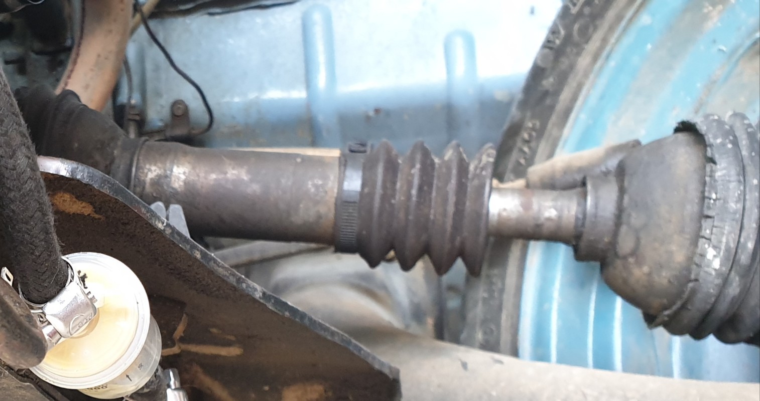

au niveau du cardan , ca me parait pas normal de le voir comme cela, je vais creuser.

En effet au niveau de la cardan, il te manque le soufflet coulisseau :surpris:
Sur le coup. Ta graisse coule sur ton chassis et ton demi cardan côté roue est tout rouillé. :non:
Je serai toi je m'en occuperai.
Achete si possible en neoprene, ils sont meilleurs et avec une pompe à graisse recharge ton cardan par le graisseur qui se trouve sur le demi cardan côté boîte.

Tiens une petite photo.
Bon il est a noté que c'était juste avant que je change mon cardan et les soufflets.
Tu peux voir qu'il te manque celui du milieu.
A noter, qu'il est tenu seulement sur le demi cardan côté boîte car il faut laisser l'autre côté libre mais l'étanchéité est assurée par le soufflet.

je vais voir cela rapidement, merci beaucoup pour l'oeil averti et le conseil :pouce:
