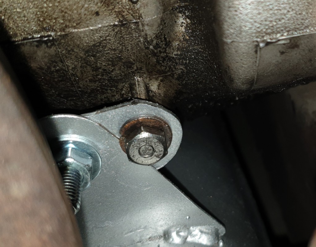

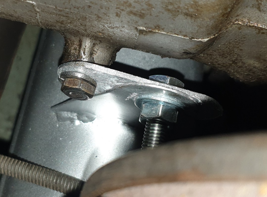

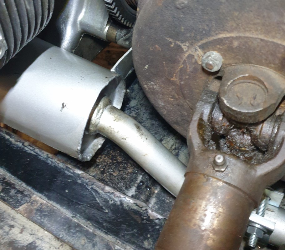

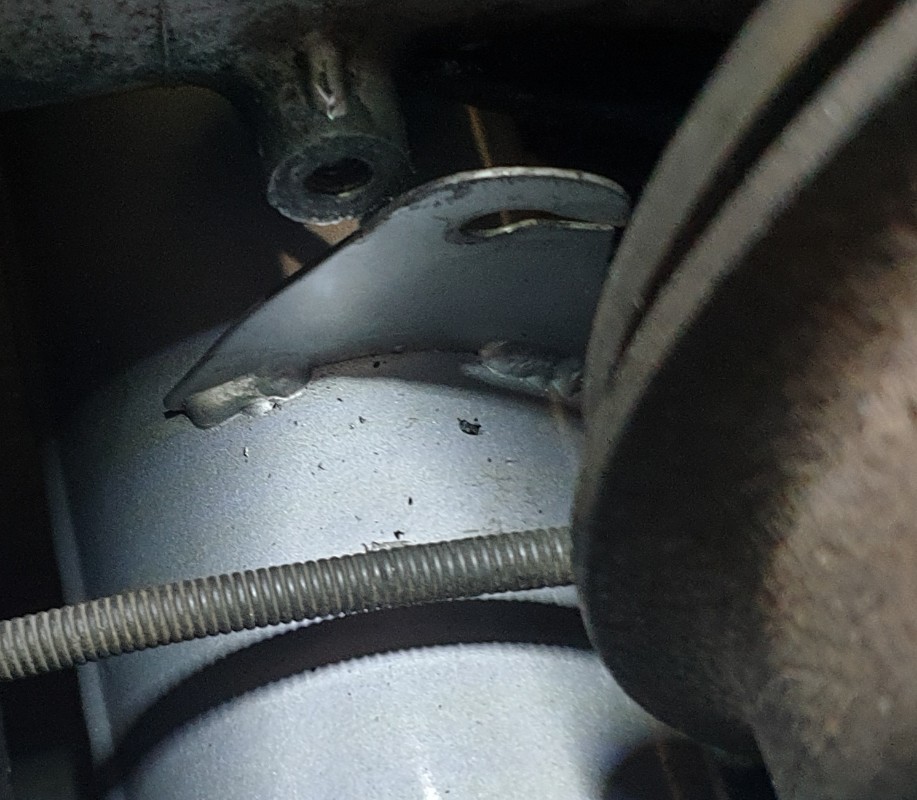

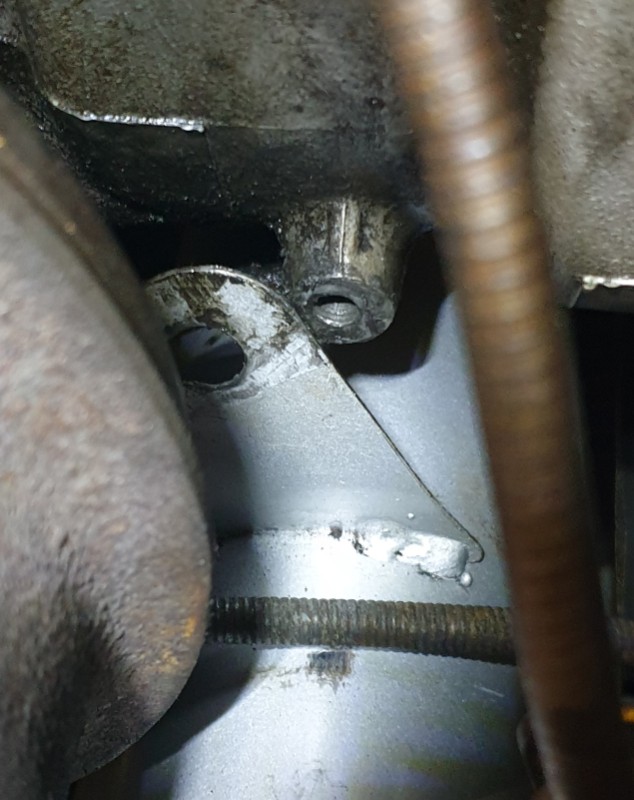

Pb du jour, primaire et secondaire pourrie, je choisis dc de les remplacer par des modèles identiques achetés chez renov 2cv. Et là, c'est le drame.
Le primaire semble prendre sa place sans encombre, par contre le secondaire...
Pour un emboîtement parfait avec le primaire:
- Se loge un poil de travers sous la boite
- Les pattes ne tombent pas du tt en face des troues sur la boite.
- Fixation impossible
Pouvez vous m'aider svp?
D'avance merci et à plus tard

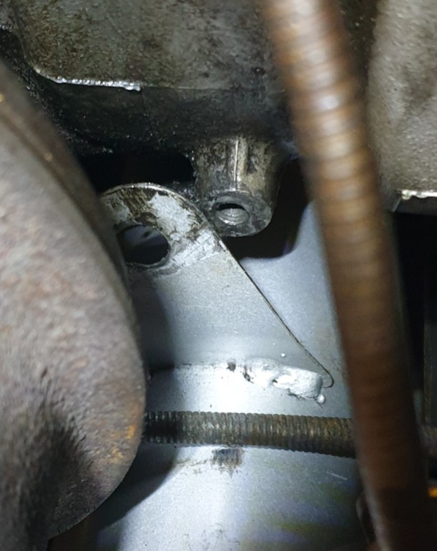

J'ai hélas tenté également de monté le secondaire en 1er:
- l'emboitement avec le primaire s'effectue à 40% dc pas étanche
- le secondaire se positionne d'office contre le châssis (côté conducteur) dc bruit de ferraille constant et pas durable de tt façon
:larmes:

Je crois que dans ma resto j avais mis les photos meme probleme c est une honte et pas le meme vendeur. Il faudrait couper la patte du primaire la ressouder pour qu elle soit aligner avec la boite , rallonger le tube du secondaire pour qu il soit étanche et la sortie n est pas bien diriger et touche le chassis. Je ne suis pas retourné voir ma 2cv depuis plus d un an et ca me saoule toutes ces pieces pourris ...

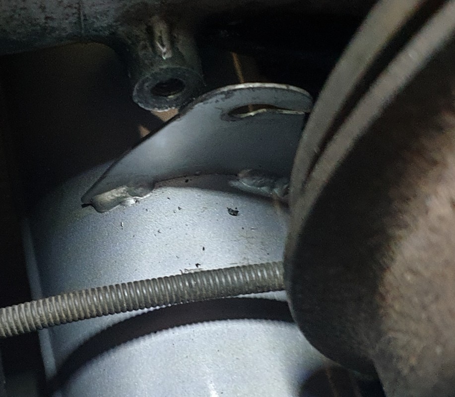

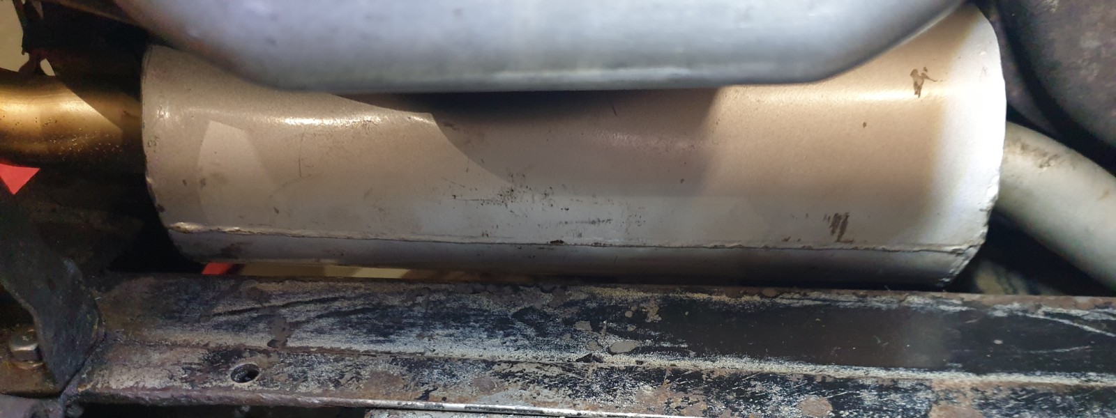

Installer des rallonges sur les pattes et forcer un peu pour un alignement correct.

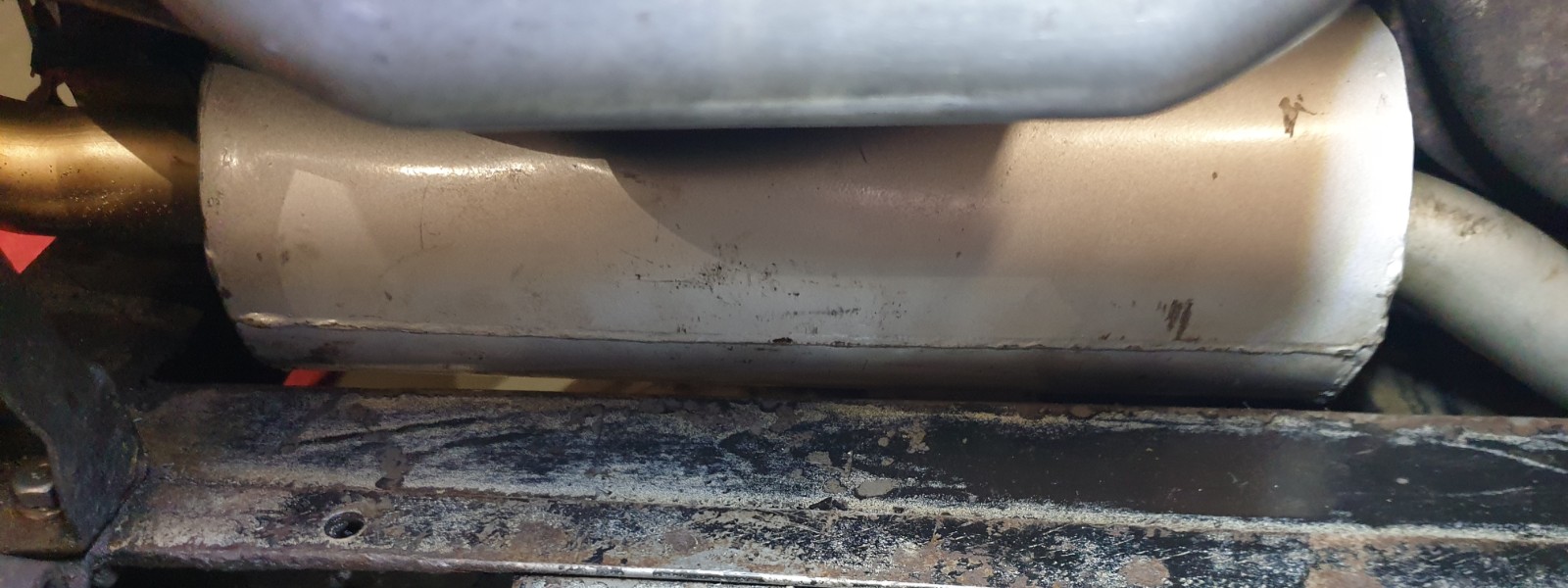

Dans cette configuration (voir photos) le secondaire coté passager touche la partie basse du châssis (tole fine entre les 2 longerons), car il n'est pas aligné sous la boite mais un peu de travers... mais lemboitement est parfait.
Dans une autre configuration, le secondaire est fixer sous la boite et parfaitement aligné. Côté conducteur, le secondaire est collé contre le chassis (longeron) et lemboitement n'est qu'à 40%...
Il le faudrait le juste milieu!

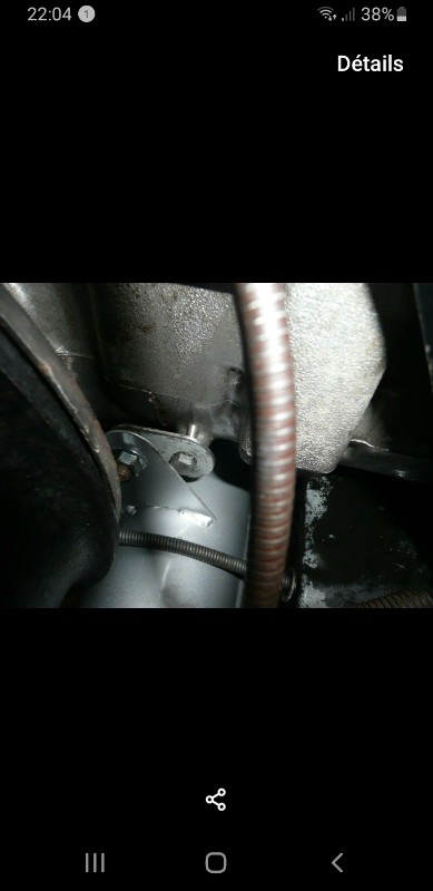

Du coup je suis en train de me fabriquer 2 pattes d'adaptation à boulonner...
Voici de quoi je m'inspire (envoyé par renov 2cv)
Je vous tiendrai au gaz...

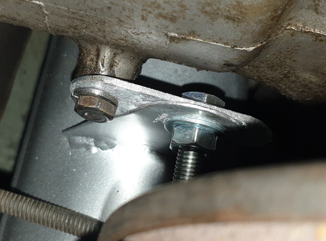

et voici, le secondaire posé après une adaptation maison.
Echappement etanche, secondaire presque droit, j'ai pas mieux.
A bientôt
T'occupe pas de la marque du vélo Pédale...
Re: montage echappement 2cv azam 425cc 18cv
De la façon dont les pattes de fixation du pot sont inclinées, je me demande si tu ne las pas monté à l'envers :mdrr: :mdrr:
Je sors.... :scoot:
Mais c'est astucieux et simple, ce que tu as fait. :clap:

Jolie et simple adaptation, bonne idée. :merci: et :clap: .
