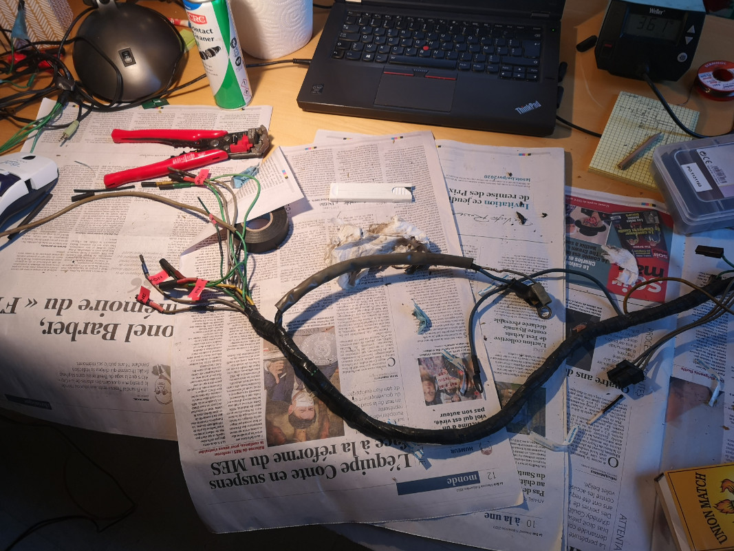

J'ai passé toute ma journée jeudi à refaire le faisceau électrique, le comparer avec la RTA, noter les différences et virer les modifications du type épissures sans soudures et tenues à l'adhésif vieux de 20 ans.
Tout est étiqueté, la continuité est mesurée pour chaque raccord.
Comme j'adore les tableaux, tout a été référencé pour m'y retrouver si j'ai des soucis au remontage.
Chose intéressante: ce faisceau est prévu pour une boîte à 3 fusibles (si j'ai bien pigé, comme toutes les dernières 2CV de Levallois). MAIS, j'ai un "2ème" faisceau qui n'a que la partie "feu anti-brouillard", qui prend son alimentation sur les feux de position, et qui utilise le 4ème emplacement de la boîte de à fusible, normalement réservé à un fusible de réserve.

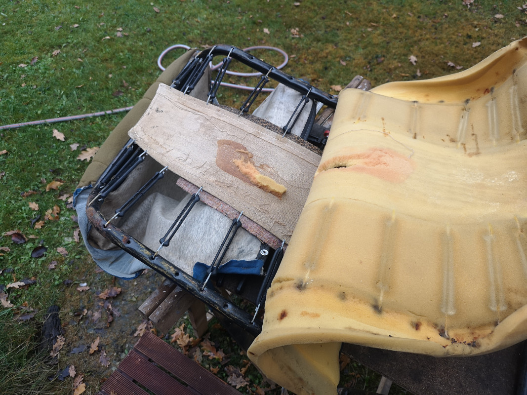

Hello! On est un peu en veille dans l'attente de la livraison de la caisse, mais j'ai fait mes sièges!
Pour la procédure, je me suis appuyé sur la vidéo du Mehari Club Cassis, en prenant quelques libertés vu que mes sièges ne sont pas exactement les mêmes, et mes pièces ne viennent pas de chez eux:
J'ai ressoudé le rail qui était fêlé. C'est pas beau... J'ai donné un coup de meuleuse, heureusement le cordon est "plein".
On remet une couche de noir antirouille....
Je ne sais pas si la méthode est bonne, mais j'ai percé l'assise du siège au tournevis, pour passer les crochets dans le tissu (ils sont appuyés sur les armatures dans le tissu).
Assise et dossier faits.
Vient ensuite la mousse, collée à la néoprène:
Enfiler les garnitures a été un véritable cauchemar :pascontent:
Le dossier est très serré, possible que ma mousse soit trop épaisse...
On reprend les mêmes et on recommence pour l'autre siège!

Manu94 a écrit : 16 mars 2021, 18:29
J'attends mes garnitures, j'appréhende cette étape aussi :pleurs: Me connaissant je vais devenir tout :enerve2:

Eric13190 a écrit : 16 mars 2021, 19:58
J'ai pas mal pesté, j'ai dû me mettre assis à l'envers sur le siège pour le bloquer et tout enfiler... Puis j'ai appelé mon carrossier pour prendre des nouvelles de la caisse, et il m'a dit "M'enfin Mano, t'aurais dû m'appeler avant! Tu mets un sac plastique autour du dossier, tu enfiles la garniture et puis tu tires les sac!"
Donc voilà, petit truc qui pourrait t'aider!

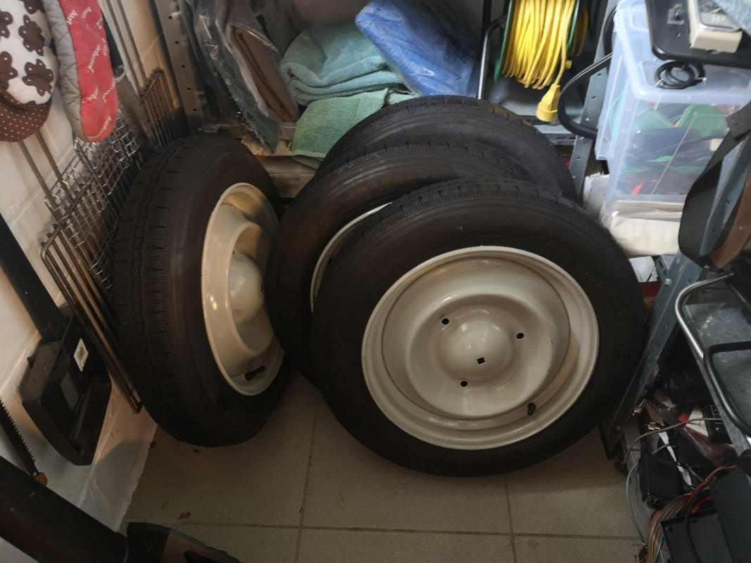

Cette fois-ci, s'il n'y a plus eu de mises à jour, c'est parce que j'ai bossé dessus et que je ne me suis pas donné le temps de mettre à jour le fil!
Donc, la dernière fois, on s'était quittés avec les sièges refaits.
Au tour des jantes!
On démonte les 4 pneus, et ça part en sablage:
Deux couches de primaire antirouille (j'ai utilisé du TS-400 avec son diluant ad hoc), et première expérience avec le pistolet à peinture... Ça marche bien ces trucs! :)
Un petit coup de 400, puis deux couches de gris rosé AC140 sur les faces visibles, à la bombe

On attaque le remontage des roues, à l'ancienne!
Première fois que je fais ça, j'espère que c'était une bonne méthode... En tout cas, pas de fuites depuis!
On met tout ça en stockage en attendant la caisse!
