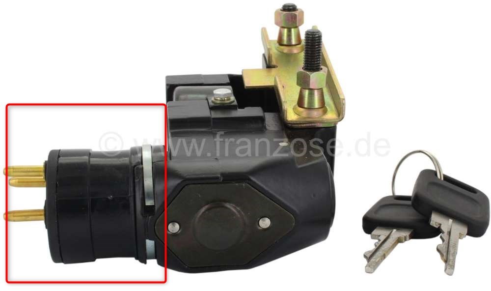

Bonjour a tous.
Mon père a voulu bouger ma dyane qui la gênait.
Il m'appelle en me disant que même avec les clés en dehors de la serrure le voyant d'huile reste allumé.
Je lui dit donc de débrancher la batterie le temps que je revienne.
En arrivant je me rend compte que mon neiman est tout mou (la clé tourne jusqu'au contacte toute seule et n'a aucun retour quand je la met en position pour le démarreur).
Donc pour résumé des que je branche ma batterie même en ayant les clé dans la poche le voyant de contacte s'allume comme si mon neiman était bloqué en position "contacte".
j'aurais donc besoin d'aide sur l'endroit ou cette panne peut provenir (quasiment sur que c'est mon neiman) et comment changer un neiman sur une dyane de 1973.
Merci de votre aide.

En fait, c'est le contacteur qui semble HS !
Il faudrait que tu le démontes (sans toucher au Neiman/Simplex qui lui verrouille la direction !) Attends d'autres réponses pour savoir comment il se démonte, mais il me semble qu'il te faut juste faire sauter la bague métallique.

Non, non ! C'est bien un ressort qui se trouve dans le contacteur ...antonincha a écrit : ↑22 févr. 2021, 18:39 Merci pour ta réponse rapide.
ce que tu me dit voudrait dire que quand on met en marche le démarreur avec la clé, quand on lâche la clé celle si revient en position "contacte" toute seule grâce a de l'électricité et non pas grâce a un ressort ou je ne sais quoi ?
Il faut que tu démontes la pièce n°2 et que tu regardes ce qui ne va pas !

j'ai reçu ma pièce mais je n'arrive pas a enlever le contacteur.
quelqu'un sait comment faut il faire ?
merci d'avance .
merci d'avance .
- Messages : 7148
Re: neiman qui ne fonctionne plus (mou) sur ma dyane
Tu a un clipsde 3cm de diamètre entre le contacteur et le naimam tu l'enlève avec un petit tournevis plat ensuite tu tire le contacteurantonincha a écrit : ↑06 mars 2021, 10:45 Bonjour c'est encore moi![]()
merci d'avance .

L'ancien contacteur est belle est bien sorti mais les 2 petites pattes ce sont arraché et sont coincés dedans....
Impossible de les sortir je ne trouve pas de solution et j'ai peur de chauffer
- Messages : 17058
Tu parles de ces 2 pattes ? Tu as bien retiré le cerclage métallique (ref n°1 sur l'éclaté) ?antonincha a écrit : ↑06 mars 2021, 12:50 Bon ça commence à m'énerver

Oui exactement ce sont c'est 2 petites pattes la
- Messages : 17058
Et qu'en est-il du cerclage ?

Oui le cerclage est sortie aussi il ne reste plus que les 2 pattes .

Je me rend compte en revanche que mon Neiman n'est pas du tout comme sur les photos au dessus.
- Messages : 7148
Tu a combien de fiches sur ton contacteur 2 ou 3,il y a 2 modèles
- Messages : 17058
Aïli- aïlo ... je rentre du boulot !!!
As-tu réussi à attraper les 2 bouts de languette ?
Avec une pince à bec ?

J'ai belle et bien 3 broches.
Impossible d'enlever les 2 pattes je n'ais pas encore essayer le fer chaud...
J'ai commandé un contacteur a clefs en attendant il fait que je trouve une solution...

Bonjour, a tu laissé la clé dans le naiman,pour retirer le contacteur, essaye en verouillant puis en devouillant et tu tire en même tempsantonincha a écrit : ↑06 mars 2021, 19:30 J'ai belle et bien 3 broches.
