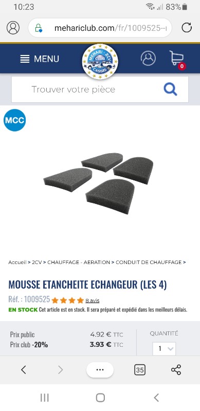

Tu peux me donner ta solution pour étancher les volets?
Je n'ai jamais vu ce genre d'articles :???:

Re: Installation gaines de chauffage burton pour 2cv
Trouvé :pouce:
Je le mets sur ma liste ;)
A côté, ce ne doit pas être compliqué à fabriquer si tu as de la mousse à disposition.
