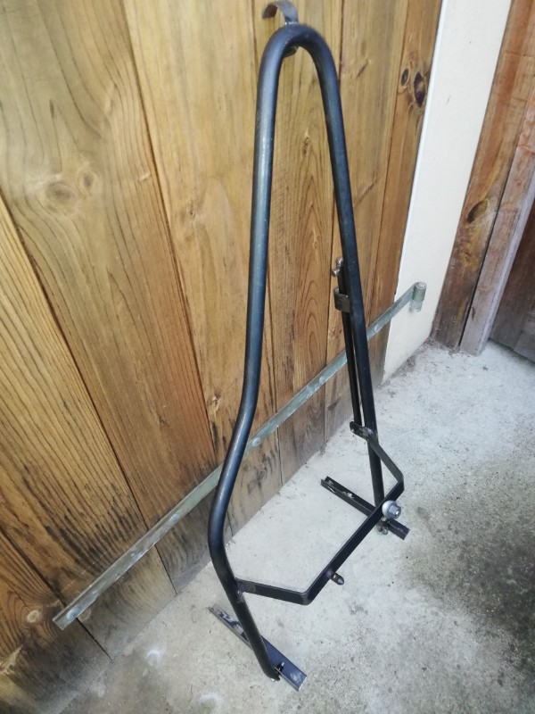

J'ai encore un porte roue fait maison avec les cotes d'origine...

lucky40 a écrit : 21 févr. 2021, 11:33 :salut:
Salut lucky,
Dit moi,le porte roue peut se monter sur ma 2cv4,?
Merci pour ta réponse :salut: :tchin:

Salut Jpb
Je ne crois pas que les supports de roue articulé ou fixe à trois points, se montent sur tout les avants de 2cv à cause de pièces gênant le positionnement du porte roue. Je pense au filtre à air mais aussi à l'alternateur...Sur 2cv4 je ne sais pas. Attends l'avis des Experts... :salut:

Re: Achat kit ENAC?
Non, je ne pense pas que le support de roue de secours ENAC puisse convenir pour autre chose que des 2 CV AZ série A.
Effectivement, plusieurs périphériques du moteur doivent gêner.
Il y a d'autres supports plus ou moins artisanaux.
Il y en a là, par exemple :
https://www.cipere.fr/fr/Citroen-2CV/Al ... /ANR19029/
https://www.cipere.fr/fr/Citroen-2CV/Al ... /ANR15658/
