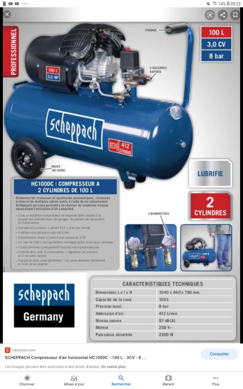

Bonjour a tous
J ai a la maison un compresseur de 100L
Voici le model
J aimerais savoir quel model de pistolet de sablage conviendrait le mieux
Quelles sont les caractéristiques a privilégier, bars?aire restituée ?Je n y connaît pas grand chose ....
Merci pour votre aide

Personne n a sablé sont moteur ....🤔
Si qql un peut me dire si avec un compresseur 8 bar je peux viser du 6 bar pour un pistolet de sablage pour qu il soit efficace?ou y a t il un autre paramètre a prendre en compte ?

Aucun problème pour sabler avec ce compresseur, la pression et le débit font le taf.
Tu veux sabler quoi ?
Pour ma par, J'utilise ce type de matériel:
https://www.mecatechnic.com/fr-FR/sable ... gJfX_D_BwE
On peut adapter la buse au travail à faire, j'utilise du sable de corindon grain fin.

Ok ,le compresseur j ai ,c est pour sabler mes culasses et carter.....
C est surtout le pistolet de sablage quel model serait le plus adapter à votre avis ?,je ne voudrais pas me retrouver avec qqls chose qui ne correspond pas au volume du compresseur surtout :???:
