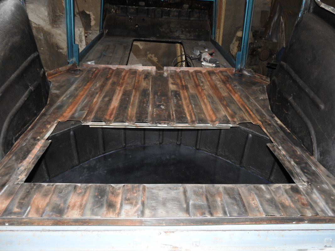

suite du travail sur le plancher enac avec passage a l'anti gravillon du coffre et décapage du plancher et de la trappe

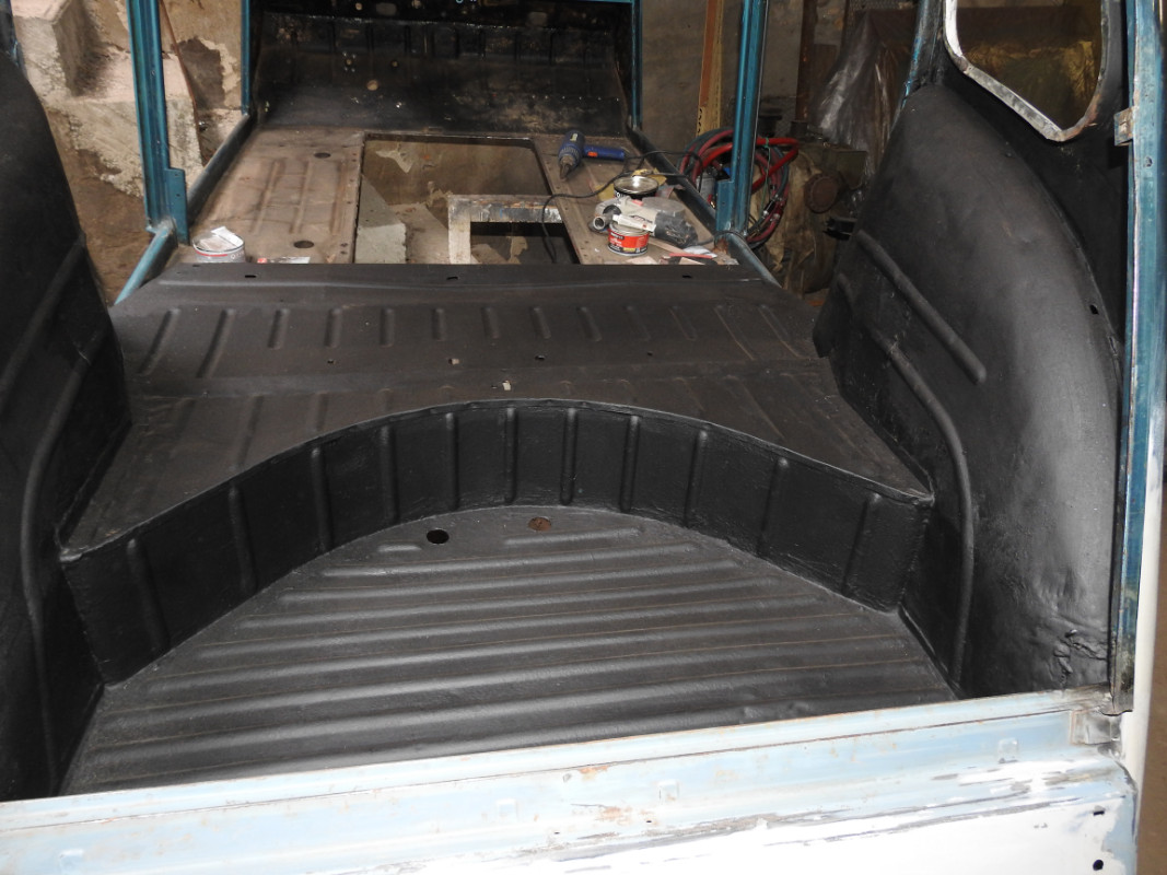

petite avancée sur la trappe ,avec création de compartiments pour ranger le cric et les outils et tout le nécessaire pour pour rouler tranquille et avoir tout sous la main (heu! je veux dire sous la trappe!
) et un pti coup d’apprêt pour voir les éventuels défaut de masticage .suite au prochain épisode

Judicieux cette sous-trappe !!
Mais en gambergeant un peu, n'y aurait-il pas moyen de virer les 2 loquets qui dépasse du plancher ?
Genre un loquet qui tourne verticalement, mais raz-le plancher...
C'est dommage ces 2 "excroissances" !
Re: restauration 2cv azam 66
Surtout, je ne vois pas trop l'intérêt de ces loquets ! Si c'est pour éviter le battement de la trappe quand le coffre est vide, je mettrais juste des aimants.

En voilà une idée qu’elle est bonne !

Joli travail effectivement. J'avais aussi bricolé une trappe sur mon AZAM Enac, pour les mêmes raisons: rangement et encore rangement... La solution de l'aimant c'est une bonne idée pour supprimer le verroukaloukilou a écrit : ↑11 janv. 2021, 20:43 suite du travail sur le plancher enac avec passage a l'anti gravillon du coffre et décapage du plancher et de la trappe

Superbe travail de restauration
L’aménagement du coffre sous la trappe est parfait

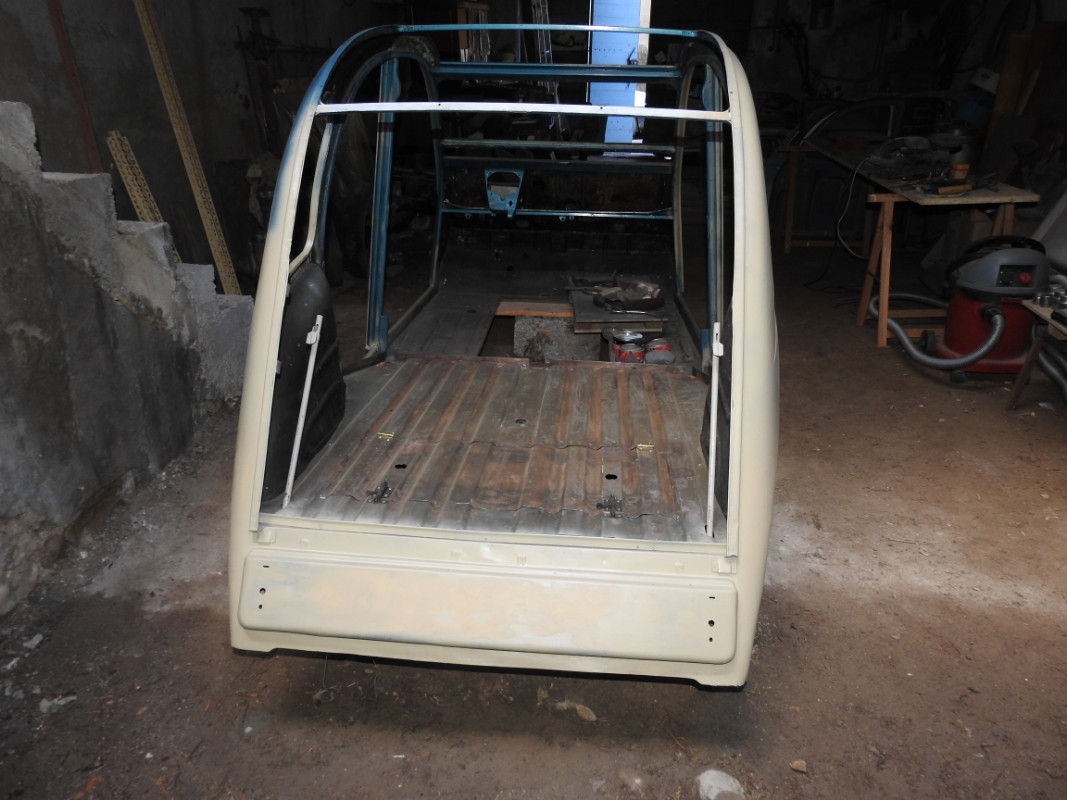

bonjour, me voila de retour après une période un peu fraiche (plein de problème de masticage ça craquelez sans arrêt
reprise au moins 3 fois le même boulot) faut dire que je suis a ciel ouvert enfin c'est fini il fait un temps a bricoler tranquille voila la caisse apprêté avec ajout des aimants pour la trappe pour les puristes(qui ce reconnaitront
la suite au prochain épisode
