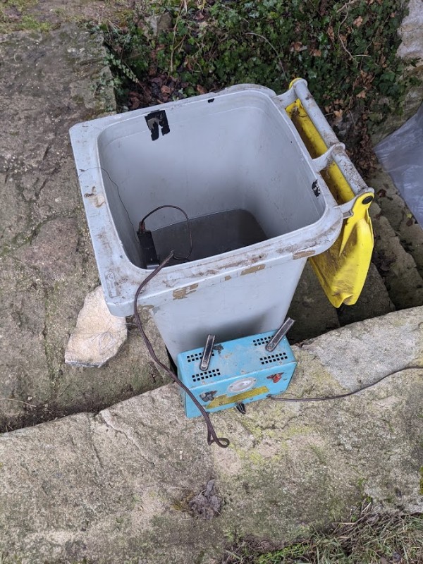

Pour l'électrolyse j'utilise un morceau d'inox qui fait le taff depuis un moment, et je met de la lessive de soude (mon père en achète par bidon de 100l :gnark: )
ça a pas mal aidé ! Ensuite j'ai dû gratter l'intérieur, j'ai essayé avec une poignée de vis et en secouant mais ce n'était pas top. J'ai pris un gros câble d'acier multibrin au bout d'une perceuse et c'est déjà plus convainquant !

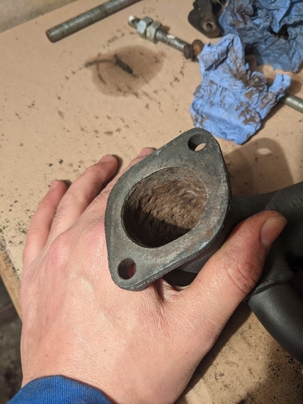

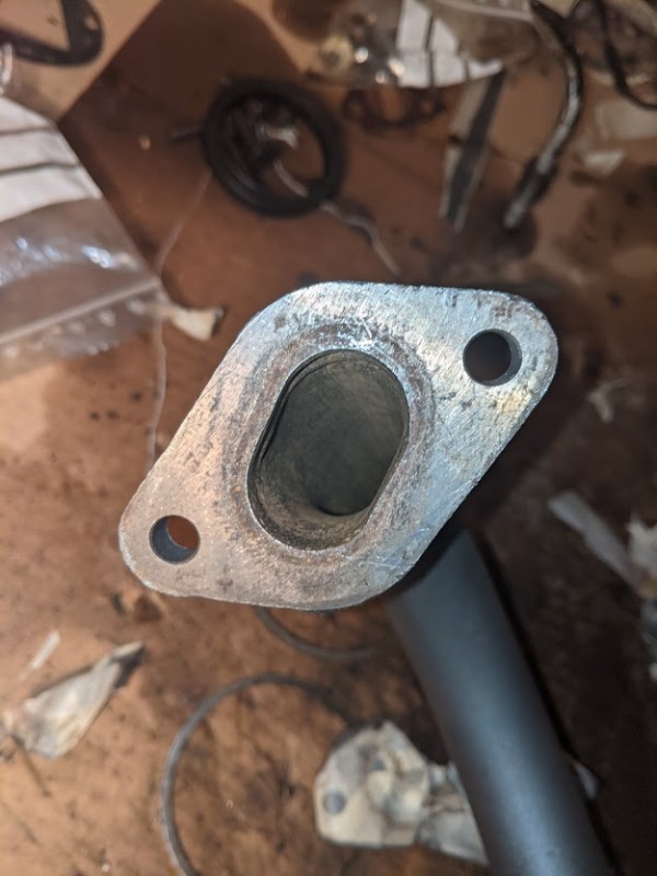

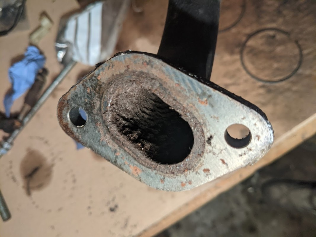

Bon, voilà le résultat :
Comme on peut voir, le collecteur d'échappement à bien mangé, c'est plus du tout lisse là dedans !
Comme disait bob, l'électrolyse n'a pas été redoutable sur les plaques de rouille. En alternant électrolyse et grattage manuel, le résultat est quand même là.
J'ai pas trop insisté sur l'échappement, mais l'admission est très propre maintenant !
