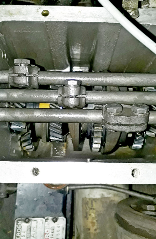

J'ai fait la vidange à froid... durant 36 heures + rinçage.
(boite refaite il y a 7-8 ans)
Sur la photo avant rinçage, vous verrez qu'elle est bien vide... et en nettoyant l'orifice de vidange, plus rien de rien...
Quel est le niveau idéal ? avec mon 0,9 le bas des pignon trempe à peine dans l'huile

Ha oui, elle est propre de chez propre.
Le niveau se fait avec le bouchon. Lorsque l'huile "dégueule" c'est bon.
stef49 a écrit : Quel est le niveau idéal ? avec mon 0,9 le bas des pignon trempe à peine dans l'huile
La viscosité (80w90)de l'huile fait le reste, comme elle est assez épaisse, elle va "tapisser" les éléments de la boîte qui vont être lubrifiés durablement.
