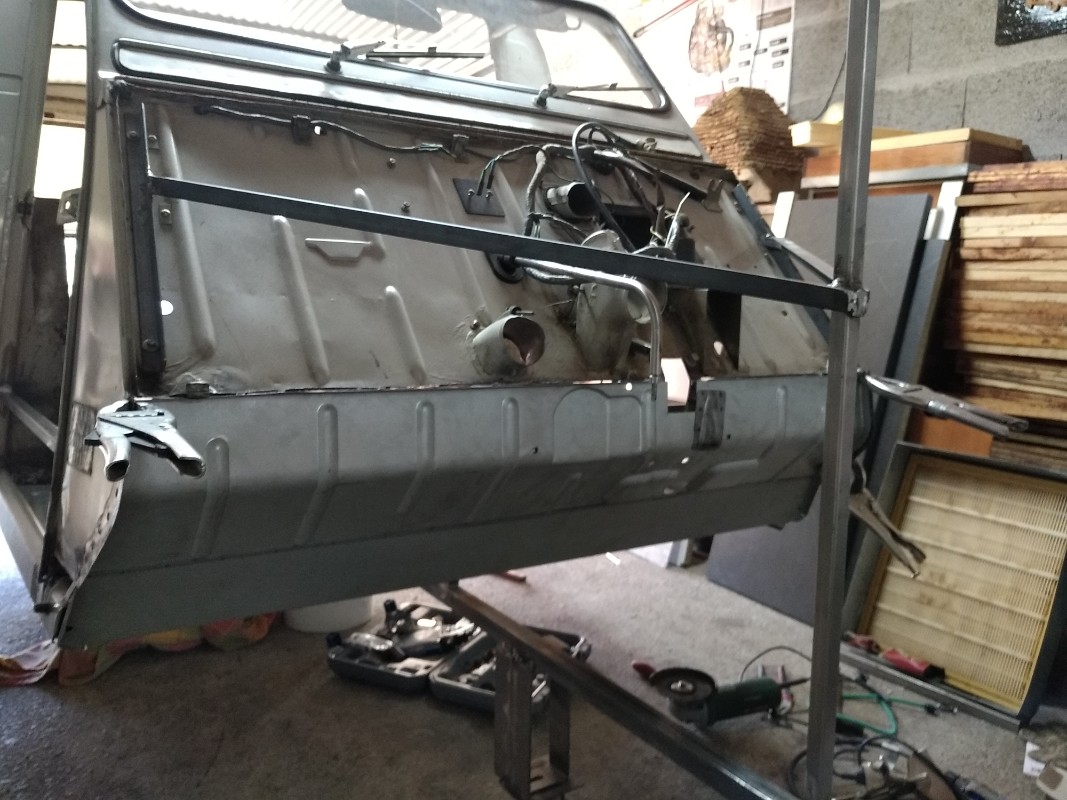

Bon.
Petit passage sur l enclume pour redresser l arrière du plancher, présentation a blanc sur sur la caisse, ça me semble correct.
Y a t il une tolérance a respecter sur les décalages qu il peut y avoir Lors de la mise en place des pièces ?.

le bon intervalle de tolérances c'est lorsque tous les trous de fixation des planchers au châssis sont alignés avec les "taraudages" du châssis et que tous les interfaces à souder se touchent ! :mecanic:

Oui tu as raison , je vais tout présenter pour ne pas avoir de surprises ,
Je pense que ce matin je vais assembler le tout et souder par point . Je suis décalé de 5 mm sur le passage du maître cylindre... ( les deux pattes qui descendent vers le nouveau plancher pedale. A rectifier .

Sur mes planchers après avoir soudé , positionné les pièces ... les portes ...( voir si elles passent..)

En attendant, des photos du plancher après soudure et test de mise en place des portes...

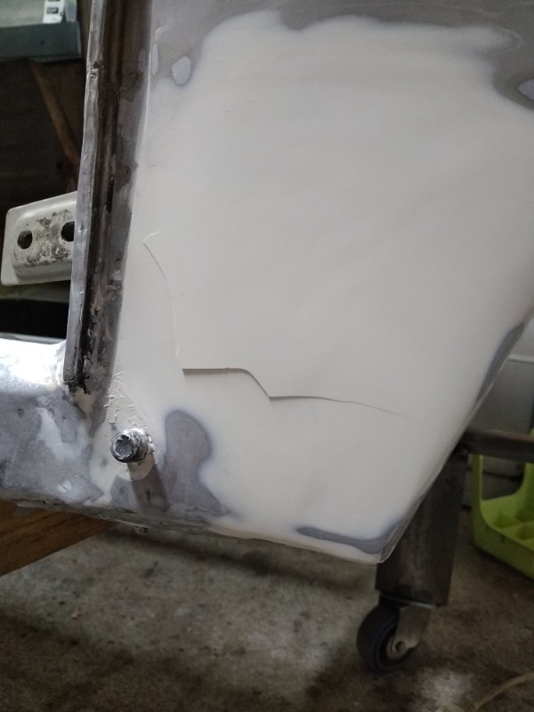

Essai de pose de mastic par 5 °C. Avec un chauffage d appoint .
Un vieux grille pain de 600w... ça a l air de le faire . Je vous dis ça dans la demie heure... :cafe:

Juste remplacé le câble . Avec la masse c est mieux...

Haï !!
Je crois que j ai mis le grille pain trop près du mastic . Il a fêlé net . Faut que je recommence ...un séchage à l air ambiant a l air de s' imposer. A moins que j' ai oublié quelque chose...je ne sais pas.

Re: Remplacement planchers, bas de caisse , plancher pedales sur ma 2cv y a t-il un ordre de remplacement ?
Le mastic doit sécher à l'air libre de préférence...après tu as peut être eu la main trop lourde avec le durcisseur ... :salut:
Message par Deuche du 13400 »
peut être un petit peu trop près , mieux vaut le faire sécher a l'air libre ou alors avec un sèche cheveux de loin pour allez un petit peu plus vite :pouce:

Message par Stephane ak350 »
Oui vous avez raison, prendre son temps est la meilleure chose ...c est le résultat qui compte..pas la rapidité.
Du coup , pose du mastic le matin et ponçage le lendemain. Merci à tous . A bientôt :salut:
