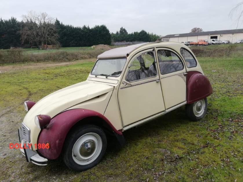

Re Rv tu a une Charleston grise a tassin la demi lune a 11000€a débattre sur le BC elle a l'ère pas mal,a voir,surtout ne te précipite pas prend ton temps, il faut en voir plusieurs :salut:

Bon, j'en reviens :pensif: C'est une très belle auto, caisse nickel peinture récente du début de l'année, mais alors qu'ils ont fait une peinture totale, intérieur extérieur, c'est dommage de ne pas avoir démonté le volet d'air et ils l'ont juste caché, même si ce n'est pas évident de remplacer un joint, qd même ... :non: . Aucune corrosion coffre passages de roues dessous de caisse plancher d'origine. Le hic est que toutes les références peintures ont disparues sous la nouvelle peinture :non:
Pour les N° de série, je pense le vendeur est honnête et qu'il n'est pas au courant de ce qui a pu se passer, lui proprio depuis 2 ans seulement. Cela fait partie de son historique de 37 ans. Je n'ai pas eu à consulter sa CG pour vérifier vraiment car d'emblée après le tour de l'auto j'avais décidé de ne pas l'acheter, voici pourquoi :
Côté moteur, dans son jus, tournant plutôt bien (pas d'essai route), sauf que 2 cylindres d'aspect différent, le droit est équipé de la protection caoutchouc gravée 602 (des Méhari ou Dyane je crois ?) et l'autre cylindre la protection tôle classique. pas normal ça non ?
Côté intérieur, housse banquette arrière déchirée à changer, + gros nettoyage et diverses reprises peinture des encadrements portes (le peindre a débordé l'apprêt sur plusieurs endroits. Pare-soleil et protection enfants des charnières de portes arrachées, à changer. Volant de direction bois du MCCA à remplacer par origine :pensif:
Côté carrosserie, la joue avant droite est un peu déformée, signe peut-être d'un ancien accrochage, d'où mon interrogation et cette hypothèse : cette auto a eu peut-être un accrochage sur l'avant nécessitant nouveau châssis et peinture, du coup, si après 1984 ils ont dû le graver aux nouvelles normes.
Et pour finir, des 15000€ demandés, et en regard des reprises à faire + moteur, j'en ai qd même proposé 12M€. Il aurait été OK à 13, mais j'ai dit non ... :larmes:

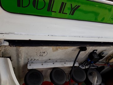

Bonsoir à tous, j'ai trouvé une Dolly du 30/01/1986, avec ce n° de série : VFAZKAOOKA119744
Quelqu'un pourrait me dire si c'est une vraie Dolly, car il paraîtrait que pour les Dolly il n'aurait pas vraiment eu de listing ''Dolly'' dans la chaîne de fabrication (sic garage MEHARI-LOISIRS, au Pouzin, 07) ?
Il y a des N° de références sur le tabler avant et on pourrait penser qu'elle correspond :merci:

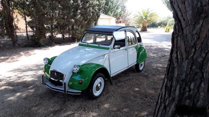

j'ai trouvé comment faire, enfin ! les voici.
Messages : 9486
Re: 2cv Charleston/Dolly identification
Une dolly blanche et verte :amour:
Si elle te plaît a toi et ta moitié, qu'elle est "saine", qu'elle est dans le budget.... :2cvrose:
Ha j'imagine la prise de tête :pensif: mais que te dis ton cœur?

C'est une idée, ou il y a de la boursouflure sur la charnière de capot ? Si oui, c'est pas bon signe... :pense:
(sur la première photo, à gauche. Mais comme on ne voit pas bien ...)

Le peu que l'on peut voir, le code Orga, s'il est pas pipeau (on dirait qu'il est d'origine) 3270, correspond au 22/10/85, donc on est cohérent sur son histoire.
Pour une vraie DOLLY Vert bambou et Blanc meije, tu semble bien avoir les deux codes couleurs, le compteur est le bon, les sièges sont les bons (refaits, mais les bons). Les jantes sont blanches ?, as tu une capote blanche ? une baguette chromé en bas de caisse, les cuvelages de phares peints en vert ?...elle semble dans son jus ? non ? pas de restauration de fond déjà faite ? vu le tablier et les finitions intérieurs. Pour rappel, regarde aussi les codes sur l'ensemble des vitres (si tous les mêmes et si tu as un 85 ou 84 au pire)
C'est un dépôt vente ? je connais pas ce garage mais il semble avoir une réputation plutôt positive...c'est un pro ayant pignon sur rue depuis de nombreuse années. Fait bien attention à la carrosserie...comme dit : la jonction capot avant, le panneau arrière de feux, les bas de caisse, les planchers, le fond de coffre et ses côtes...si tout est d'origine en carrosserie soit très vigilant.
Le tarif pique un peu quand même, tu as raison de le tirer...c'est pas parfait à ce tarif, même si vraie DOLLY !!
Espérant d'avoir aidé un peu, bonne réflection

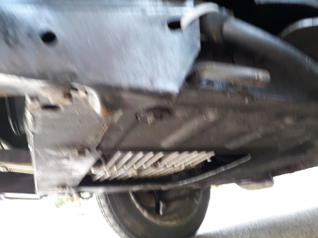

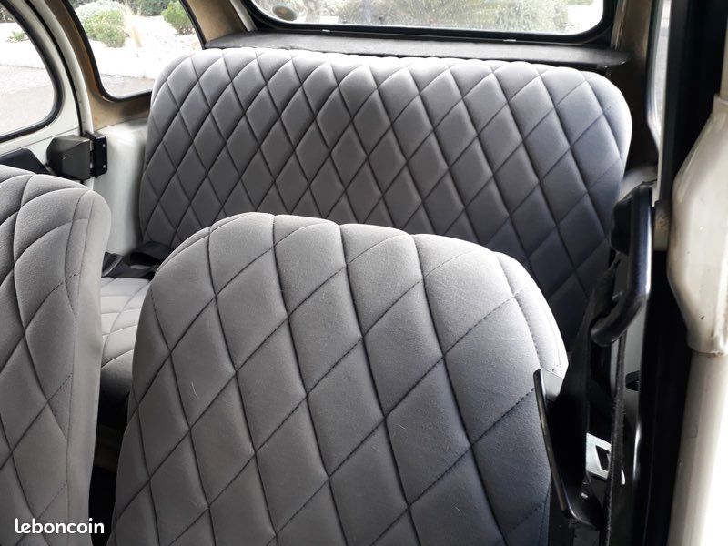

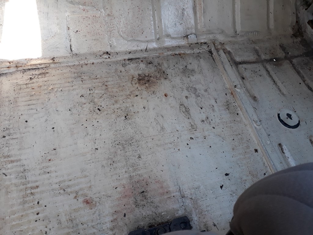

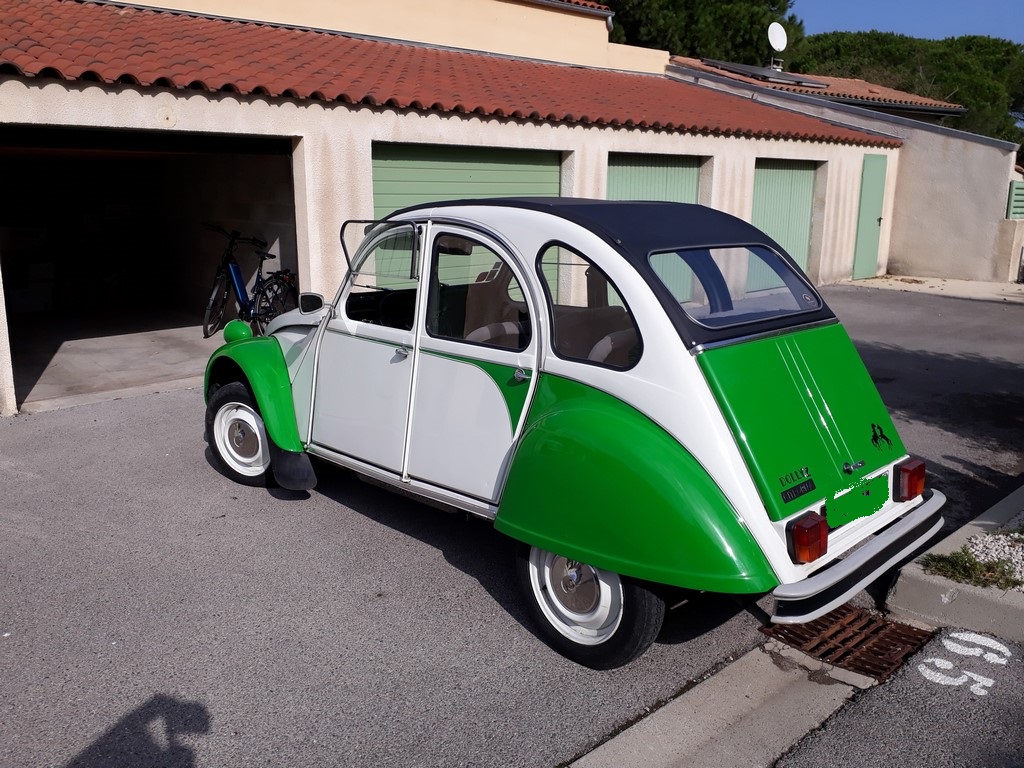

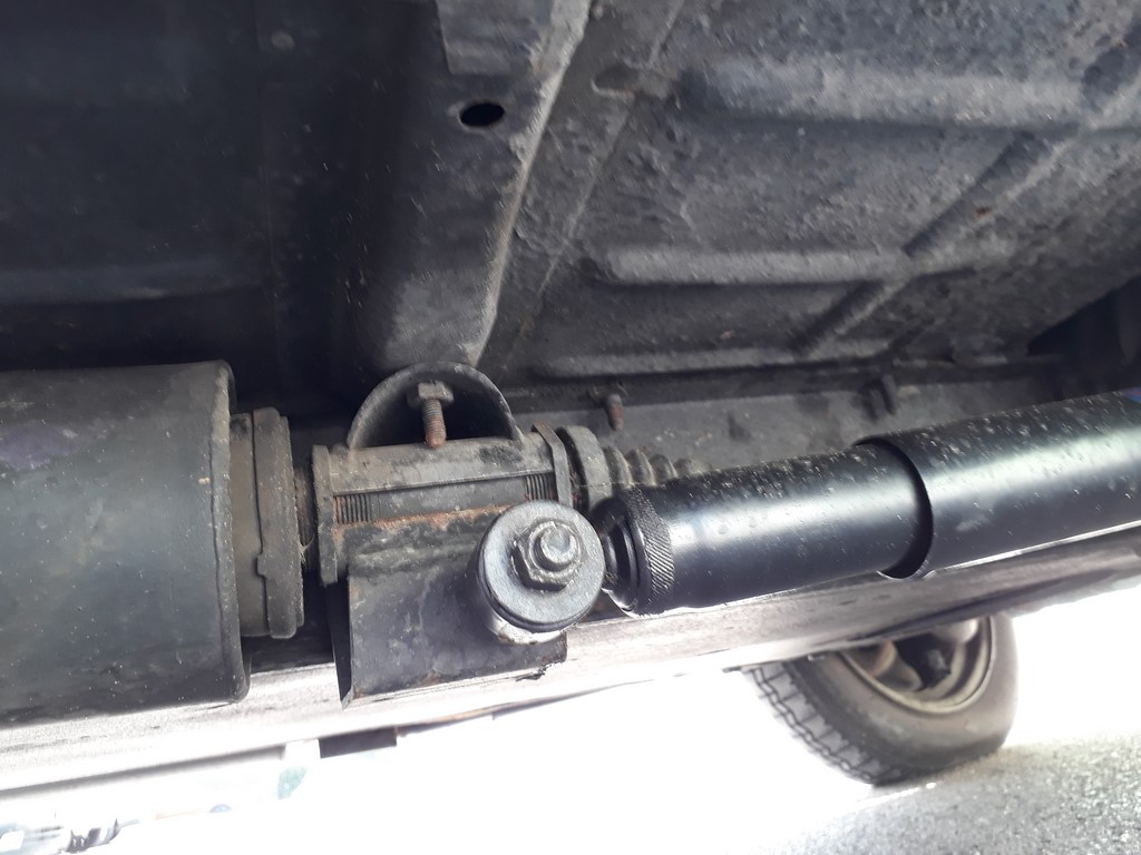

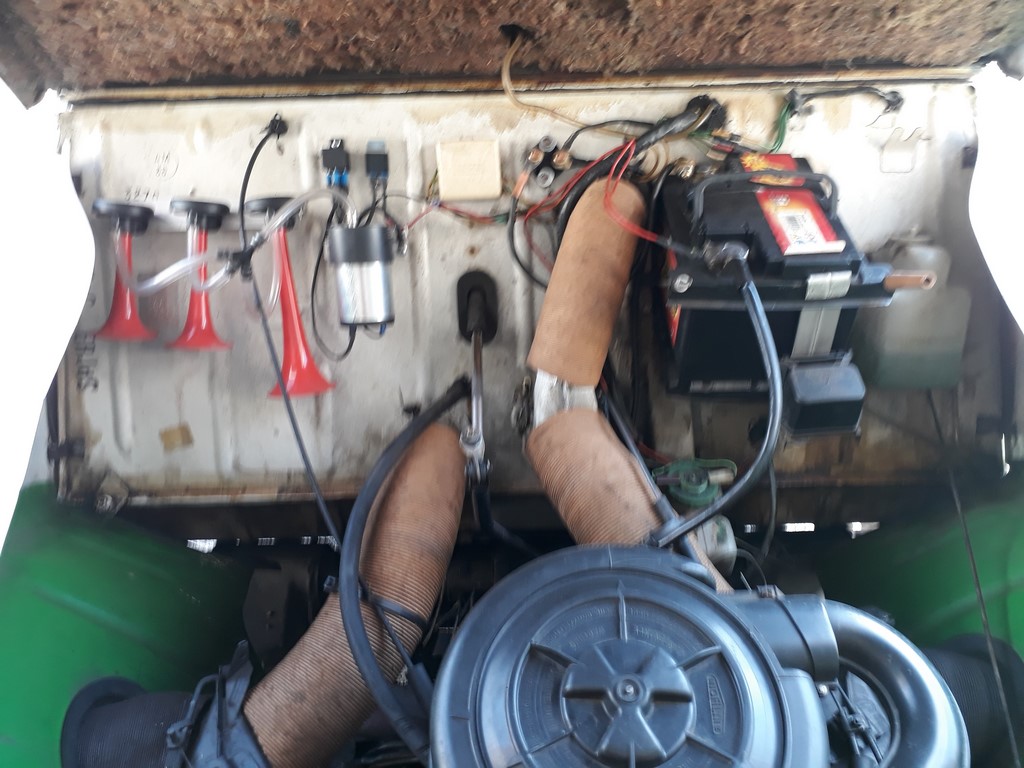

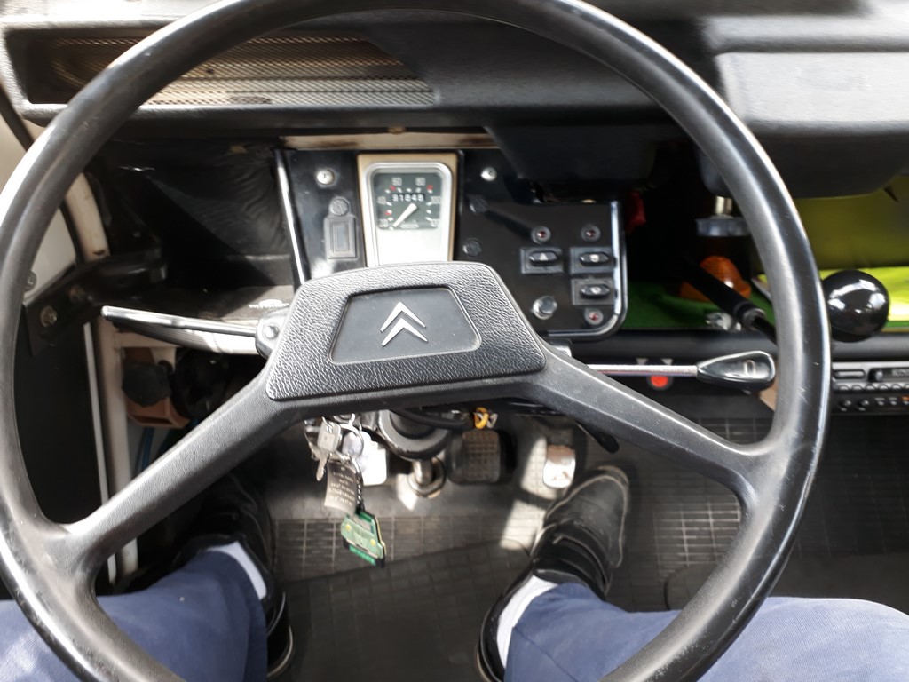

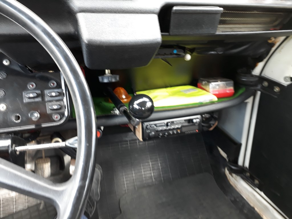

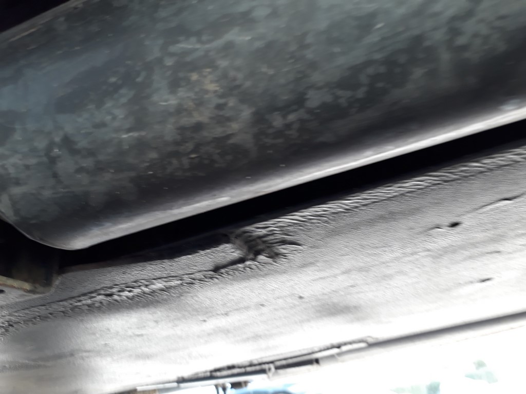

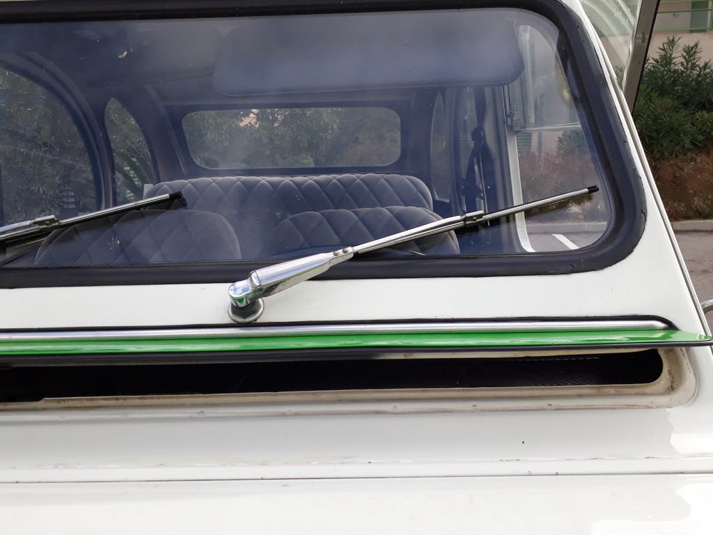

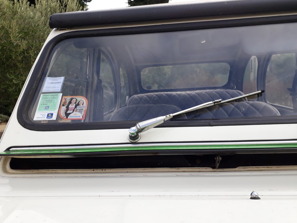

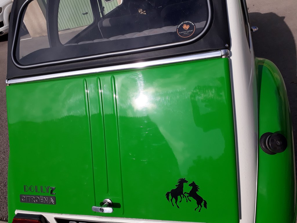

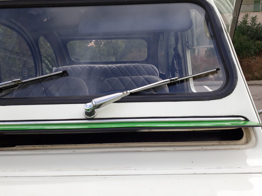

Merci pour vos précieux conseils. :like: voici autres photos, le vendeur est très coopératif et m'a envoyé les photos que je demandais. Pour moi le hic, effectivement c'est le prix, mais de ce que je vois de partout, il semblerait que ce soit la tendance à la hausse, peut-être orchestrée par certains vendeurs professionnels qui savent se servir des modes !
enfin, passons c'est un autre discussion, voici les photos en questions.
Encore merci pour votre aide à me décider.

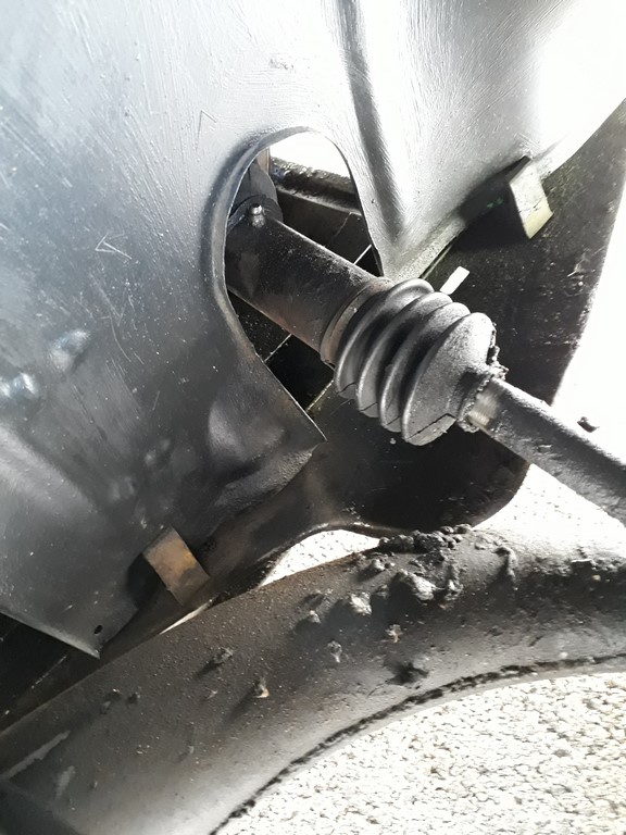

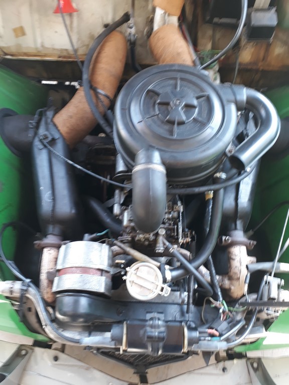

et la suite

RV,
Dommage, il manque plus que la face avant...Mais si c'est pas une vraie, bah elle est super bien imitée !!! y a deux ou trois trucs qui sont pas d'origine. Pour la négocier cela peut être des arguments.
La malle arrière, encore un qui a remonté sans faire attention, le logo citroen doit être à droite et l'écriture DOLLY à gauche. En plus la couleur des écritures DOLLY n'est pas la bonne, c'est pas noir mais BLANC (comme la teinte de la caisse), ceci à l'avant sur le panneau d'aération comme sur la malle arrière...donc visiblement vu son aspect général et ce défaut, elle a prit un voile de peinture !!
Autre oubli, le liseré vert à mettre le long, au dessus des ailes arrières, portes (au dessus du jonc chromé), et sur le capot av...il n'y est pas.

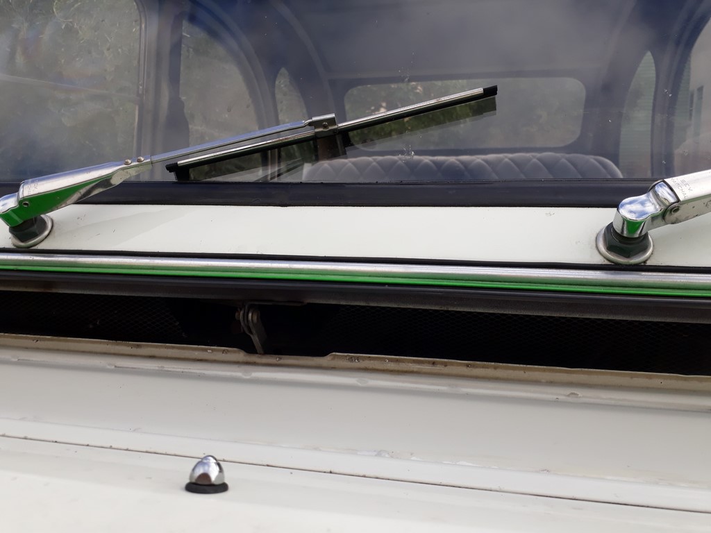

Autre détail, les bras d essuie glace sont noirs depuis 84, là il y a bien des Marchals mais chromés et les balais pas des modèle pour une 86.
La capote, elle semble propre (j'espère à ouverture intérieur) mais jamais elle n'a été noir, mais blanche (normalement)
C'est courant, mais attention à la graisse sur le bras droit...doit manquer un collier ou le soufflet à un trou....
Regarde aussi l'avant : l'entourage des clignotants AV doit être noir, pas gris.
Coté moteur, c'est bien un 602, les trompettes c'est tjrs originale (pas conforme) mais tout semble être là.
Pour les bons points, elle semble bien présenter, les pneus semblent être des Michelin en 125, amortisseurs changés et le chassis semble en bon état (bon le photographe nous a fait pas mal de flou mais en gros je vois çà). Les jonctions plancher pétalier - plancher avant semblent OK (mais à voir sur le terrain)
Pour les vitres, normalement le marquage y a des chances qu'il soit noté 5K (sur du ST Gobain) prouvant bien qu'elle est de fin 85 en sortie d'usine (mais avec Citroen, rien n'est tjrs sur !!!)
Bilan perso, on dirait bien une DOLLY, mais c'est encore élevé en prix...à ce prix, pour moi, même si c'est une Dolly, elle a des éléments qui ne sont plus conforme à l'origine, cela peut être un point de négociation, mais par contre, rien n'est inchangeable et l'ensemble reste propre...sur les photos. En vrai pour moi, faut jouer de l'aimant et bien surveiller les points déjà vu. C'est une 2cv qui a de l'intérêt, vu son état...mais le prix :siffle: à toi de voir !!! et de confirmer son véritable état sur place...des photos restent des photos :volant: :volant:
Bon courage

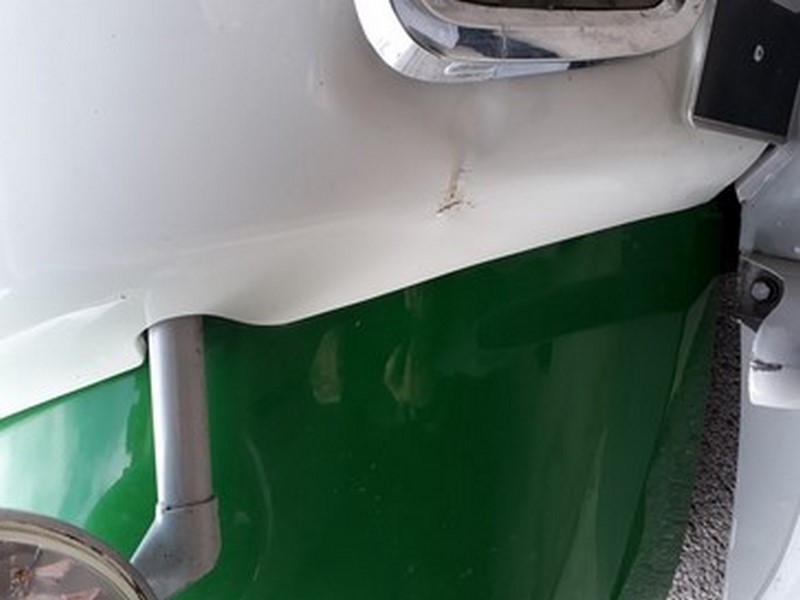

Merci les spécialistes, vous m'aidez bien.
Donc déjà voici la seule photo de face + une autre qu'il a ajouté montrant un petit choc au coin du capot avant.
Cette semaine elle passe au CT, j'en saurais + ce we, sur le freinage entre autre.
Pour tout ce que vous m'avez conseillé, + la tonche du capot, je viens de lui proposer 12M€, qu'en pensez-vous ?
Elle est quand même très sympa et en assez BEG cette Dolly, même si pas tip-top, non ?

12000 c'est beaucoup d'argent, mais à ce jour c'est souvent le prix des transactions...c'est le prix que je t'aurais dit, 11 à 11500, voir 12000 vu que j'ai l'impression que tu as un coup de coeur (et le principal, n'est il pas là ?).
Si le contrôle est sans soucis majeur, regarde bien (encore une fois) la carrosserie : c'est la partie la plus chère en cas de pépins !!
j'oubliais, regarde l'age des pneus (le DOT) si c'est acceptable (trop vieux ou pas), un pneu peut ne pas être usé, mais s'il est agé c'est aussi dangereux. Les pneus c'est pas donnés non plus, surtout si tu veux remettre des michelin comme à l'origine.

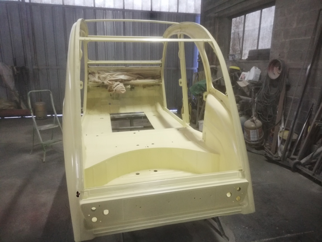

Bonsoir
Félicitations pour ton achat :clap:
De mon côté ma future dolly entièrement restaurée je l’ai acheté comme toi sur photos et factures des pièces et châssis.
Par contre j’attends pour me déplacer et la ramener par moi même.
J’aime l’idée de discuter avec le vendeur avant de partir avec la belle .
750km pour la tester :wink:
