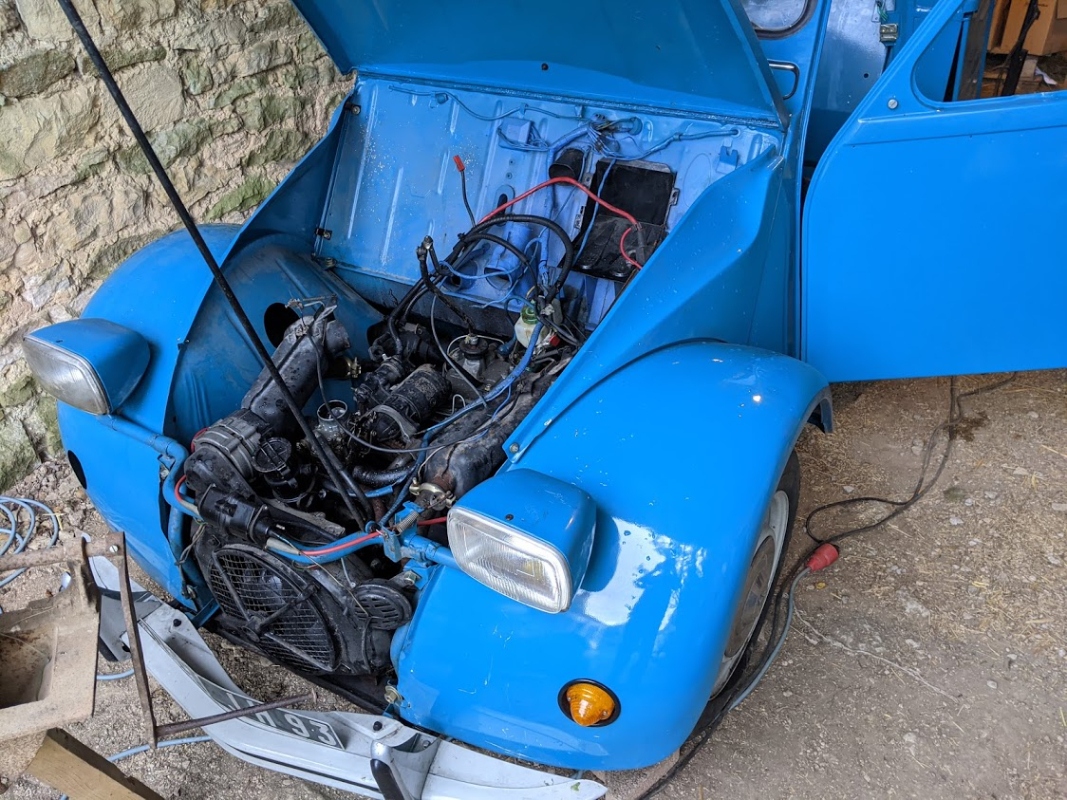

Bonjour à tous !
Suite à ma présentation où j'expliquais être à la recherche d'une fourgonnette pour mon père et moi même (http://forum.2cv-legende.com/viewtopic.php?f=1&t=14058), nous avons fait pas mal de recherches et nous avons enfin trouvés ! ça sera une rénovation assez particulière, surtout pour une première deuche : Il s'agit d'une ak400 de Juillet 1975 (millésime 76), et le précédent propriétaire avait décidé de lui offrir une rénovation complète autour de 1987, date de la vignette sur le parebrise et de l'assurance. Il l'a entièrement démonté pour traiter le châssis, la carrosserie, peinture neuve (qui devait être assez propre car la voiture n'avait roulée qu'a peine plus de 10 ans !) mais n'a jamais eu le temps de la remonter !
Cette voiture à ensuite été rachetée par un garage qui a entrepris de la remonter à son tour, mais sans la terminer non plus.
En recherchant une fourgonnette avec mon père, nous pensions trouver un exemplaire dans un jus correct, avec peut être des réparations carrosseries à prévoir (l'aspect esthétique nous importait peu) compte tenu de notre budget limité. Au final, Cette deuche nous a bien plu car il n'y aura certainement pas de mauvaises surprises concernant la corrosion, principal problème sur ces autos. Le revers de la médaille est que nous avons pas mal de pièces dans des cartons, certaines à monter, certaines sont en double (beaucoup de pièces neuves en sachet Citroën), mais il n'est pas simple de savoir où va quoi ! globalement il ne manque que très peu de pièces, mais c'est assez compliqué pour nous à quantifier !
Les connaisseurs remarqueront que pas mal de pièces ne correspondent pas au modèle, et pour cause : le précédent proprio avait à l'époque décidé de la moderniser avec l'ajout de certaines pièces de modèles plus récents, par exemple des enjoliveurs, des portes et feux arrière d'acadiane, les fenêtres latérales absentes sur ces millésimes ont étés découpées, le volant monobranche, système d'ouverture de porte surement plus récent également... Niveau mécanique, la boite est plus récente et équipée de freins à disques, un carbu double corps avec sa pipe et la pédale d'accélérateur suspendue... Certaines de ces modifications sont des bonnes choses, comme les freins à disques notamment, celles qui touchent à l'aspect esthétiques ne nous dérangent pas plus que ça. Le problème est que certains montages ne correspondent plus à ceux des docs techniques !
Même si beaucoup de pièces sont neuves et qu'elle parait presque remontée, il reste encore pas mal de choses à voir, notamment remettre en route le moteur (qui n'a jamais tourné depuis le début de la restauration !) mais aussi les freins, finir de brancher le faisceau, remonter le tableau de bord, ajuster la carrosserie qui est juste montée à blanc... Pas mal de boulot en perspective, mais le contraire aurait été ennuyeux !
Nous pensons dans un premier temps faire craquer le moteur pour nous motiver et nous permettre par la suite de tester le faisceau électrique et les différents périphériques.
J'essayerai d'alimenter ce post au fur et à mesure (avec des photos bien sur !), car j'ai beaucoup de questions en tête !
Si vous avez des conseils avant de commencer, ou alors des bonnes adresses, des documentations à avoir (schéma électrique notamment), des remarques à faire... N'hésitez pas, je suis bien entendu preneur !
à très vite !

- Messages : 17048
Re: AK 400 de 1975 qui reprend du service
Et bien !! Que voilà du boulot en perspective !! UN puzzle sans modèle, certes, mais avec un appui de taille que tu trouveras ici.
Bon courage quand même ...

- Messages : 9480
Bon courage, mais à cœur vaillant, rien est impossible.
Et en plus avec elle tu vas voir la vie en bleue.
- Messages : 1440
voici un projet très enthousiasmant.
Les "personnalisations" me plaisent beaucoup.
Il manquerait que des ceintures à enrouleur et des sièges avec appuis-têtes
N'étant pas un "king" j'ai cependant 2 mises en gardes amicales:
-attention aux freins, si disques à l'avant c'est LHM dans le circuit, vérifiez bien que le maitre-cylindre, les joins "tubiques" et les cylindres de roues AR sont bien ceux compatibles aux LHM! De toute façon, des freins refaits il y a 33ans sont considérés comme "morts"
-molo avec la remise en route du moulin!!!!!
Bon courage!
Je vous suivrais avec un grand plaisir!
Belle auto, bien que, certains te le diront ici, je n'apprécie guère ce que tu appelles "modernisation". J'y suis même farouchement opposé !
Mais je suis prêt à te donner un coup de main pour remonter ce qui n'est pas d'origine. Quoique...
Je suis d'accord, il va falloir bien réviser les freins après 33 ans...
Pour la remise en route du moteur, je ferais d'abord une vidange, puis je le ferais tourner à la manivelle en débranchant un tuyau d'arrivée d'huile à une culasse (celle de droite) pour voir si la pompe à huile fonctionne.
Après, regarder l'allumage et la pompe à essence. Mais tu peux essayer de le démarrer au démarreur dès que tu auras vérifié l'huile. S'il ne démarre pas alors seulement voir coté pompe à essence et allumage.
Et s'il y a de la vieille essence dans le réservoir bazarde-la avant ; de ma vieille essence ça ne fait qu'encrasser tout.

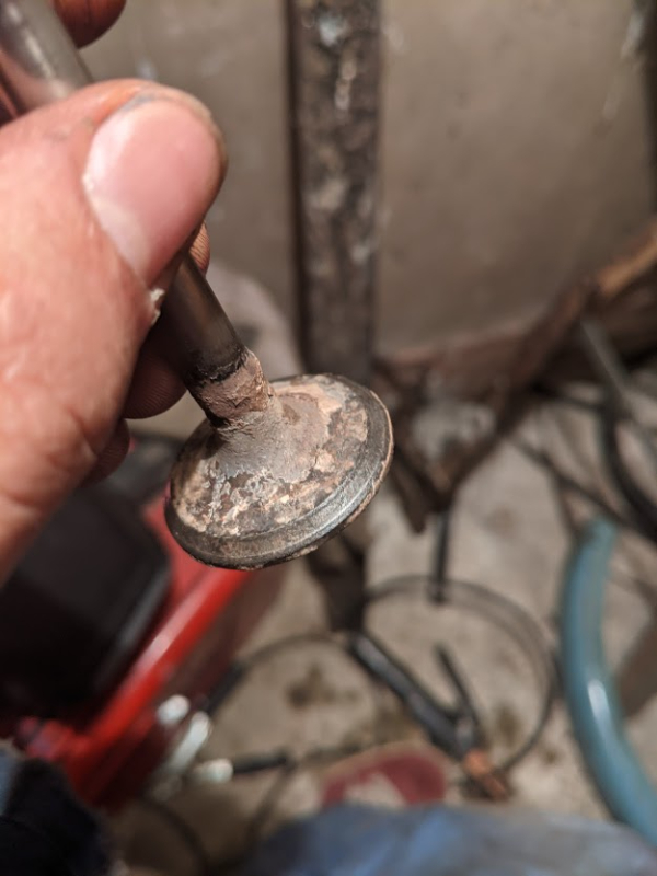

J'ai ensuite sortis les culasses. Je n'ai pas pu voir l'état des soupapes et des sièges car les vis d'axes de culbuteurs sont assez dures à débloquer et je préfère attendre d'avoir la douille pour ne pas risquer de riper avec une clé à molette.

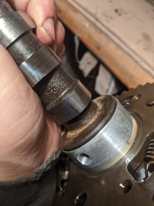

Enfin, voilà les photos des chemises, chambre de combustion et piston : Je n'ai passé qu'un léger coup de chiffon sur les pièces, mais on distingue déjà que les segments sont collés dans leur gorge et que les pistons sont un peu sombre sous les segments. on sent encore bien les marques d'usinages.
Pour les chemises elles ne sont pas totalement glacées et on distingue encore les marques d'usinages, mais elles ont tout de même des rayures verticales que l'on peut parfois sentir à l'ongle. Les pistons ont également ces rayures verticales dans une moindre mesure.
Vous en pensez quoi ? Nous souhaiterions faire le moins de frais possible sur ce moteur sans pour autant remonter des pièces HS bien entendu. De ce que j'ai lu sur les forums, si on commence à mettre du neuf il faut presque tout changer selon les dires de certains !! Je pensais pouvoir passer un coup de rodoir (ou honoir je ne sais jamais
) et remonter des segments neufs.

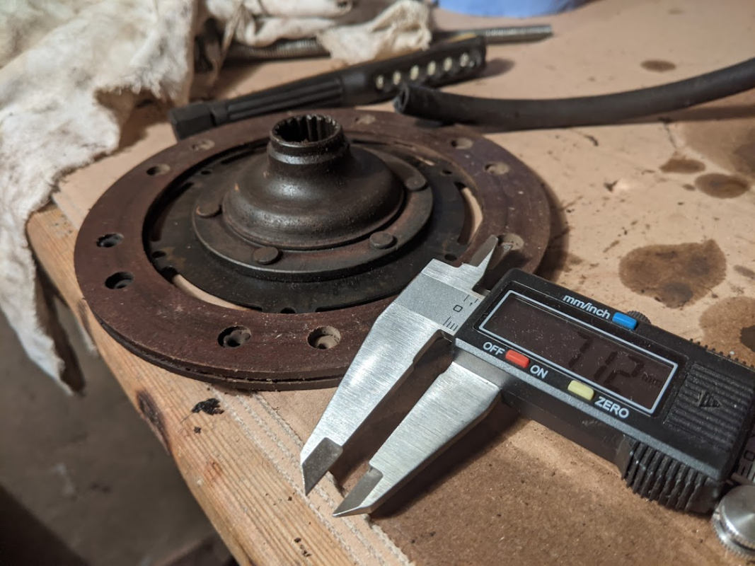

Sinon j'ai pu démonter l'embrayage qui n'a vraiment pas l'air trop usé, il mesure entre 7,1 et 7,2mm d'épais (je n'arrive pas à trouver l'épaisseur d'un disque neuf) J'ai également pu me pencher sur le carburateur ! Je disais dans le 1er message qu'il y avait un double corps, mais nous avons décider de monter un simple corps pour l'instant (eh oui il y a beaucoup de pièces de rechanges ou en double avec cette ak), déjà pour espérer une consommation sensiblement inferieure, mais car nous ne disposons que du filtre a air adapté au simple corps.

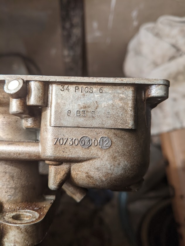

j'ai essayé d'identifier le carbu pour voir si tout correspondait. Il est donc noté 34 pics 6. J'ai vu qu'a l'époque, les modèles montées étaient des repères 164 ou 175. J'ai donc regardé tous mes gicleurs ect pour déterminer si j'avais les bons :
- Ralenti : 42.5
- progression : 49
- principal : 165
- ajustage d'automaticité : ac
Je n'ai pas réussi à trouver le repère de ce carbu. De ce que j'ai trouvé, si c'était un repère 164 il devrait avoir un gicleur de progression de 52.2, et si c'était un repère 175 il devrait avoir un gicleur de progression de 45 et un gicleur de ralenti de 40. (vous êtes toujours là ?)
De votre expérience, je peut tout laisser comme ça sans problèmes ?
- Ralenti : 42.5
- progression : 49
- principal : 165

Avant de commencer, merci à RICMAN41 qui a pu me donner ma réponse concernant le carbu grâce à l'envoi de doc bien utiles ! Au final, les gicleurs semblent être les bons.

Suite à l'ouverture du haut moteur (post précédent), j'avais un doute persistant concernant l'intégrité du bas moteur. Concernant les cylindres j'ai décidé de les conserver malgré quelques rayures. Ils auront droit à un déglaçage et à des segments neufs. Les segments étaient d'ailleurs bien collés dans leur gorges, 1h pour extraire chaque segments sans abimer les pistons
Pour le bas moteur j'ai été rassuré en voyant que toutes les pièces étaient dans les clous et non marquées !
(les paliers et coussinets ne sont pas marqués, juste un peu sales) Comme on peut le voir sur la dernière photo, les cames sont tout de même un peu usées sur leur pointe. Un amis qui travaille sur les 2 pattes depuis des années m'a dis que ça pouvais tout de même repartir sans problèmes, ouf !

Les soupapes n'ont guerre appréciées d'avaler la rouille du collecteur lors des essais de démarrage de l'ancien proprio (peut être
pas que) :
Les soupapes sont toutes creusées avec 2 petites marches. à changer ! Les chambres de combustions en elles même sont très sales, mais presque aucune calamine (ça s'en va tout seul au nettoyant frein)
Une des 2 a les sièges en état "correct", mais l'autre a ses sièges vraiment marqué, surtout à l'échappement : C'est tellement pas beau que j'ai bien peur qu'il faille plus qu'un rodage pour arranger ça. Quand j'aurais le temps (je vais le trouver rapidement
), j'emmènerais mes culasses chez un rectifieur afin de contrôler tout ce qu'il peu sur ces culasses (sièges et guides de soupape notamment) pour savoir si ça vaut le coup de les réparer ou si il faut que je me mette à la recherche d'autres culasses...
pas que) :

Beaucoup de questions. Il faudrait peut-être que tu les divises dans les différents salons correspondants.
Tes cylindres, je les trouve vraiment pas beaux. Un coup de honnoir n'y fera rien si tu sens les rayures avec l'ongle. Je pense que pour être tranquille il va te falloir te fendre d'un ensemble chemises pistons neufs.
Pour les culasses, il va falloir faire rectifier les sièges par un atelier. Et tu devras mettre aussi des soupapes neuves. Et tant que tu y seras, je te conseille de remplacer aussi les guides de soupapes. Et tous les joints bien sur.
Bon courage. Mais quand ce sera fait et que le moteur tournera, tu verras comme c'est bon et gratifiant.

Oui les culasses sont à revoir entièrement, c'est certain ! peut être qu'en trouver d'occasion en bon état serais même le mieux, mais c'est toujours pareil, on ne sait jamais sur quoi on va tomber avec les pièces d'occasion !
Oui les cylindres ne sont pas très beau, mais les photos amplifient ça et j'ai pris des photos aux pires endroits
de plus ils ne sont vraiment pas trop usés hormis ça, les marques de honnoir d'usine sont encore bien présentes, les pistons intactes, pas de marche au niveau de là où s'arrête la tête de piston, et les segments avaient un jeu à la coupe à peine hors cote. ça n'a pas dû trop tourner !
Je n'ai pas franchement le budget pour des cylindres neufs, et même en les changeant je ne pense pas "être tranquille" comme tu a pu le dire. Le bas moteur à quand même tourné même si il est dans les clous, et de ce que j'ai vu sur le forum et autre, remonter tout un haut moteur neuf augmente la compression et ça risque de faire forcer sur le bas moteur et l'user bien plus rapidement.
Je ne suis pas spécialiste de ces petits bicylindres, loin de là, mais j'ai déjà vu des moteurs de voitures modernes démontés dans des états 10x pires que ça, et ça tournait parfaitement sans devoir remettre de l'huile à chaque plein
ça tiendra le temps que ça tiendra, et si ça casse ou fonctionne mal je referais le moteur complètement avec des pièces neuves. Beaucoup partent du principe que "tant que ça tourne, on laisse comme ça", donc j'imagine que certains tournent avec des cylindres bien pires que les miens sans même le savoir...
Affaire à suivre pour les culasses en tout cas !

Je suis du même avis que Bob ( et je pense que beaucoup ici aussi)
A mon sens, change l’ensemble segments chemises pistons, qui seront appareillés.
Tes soupapes, aussi.
Pour ta culasse et éventuellement ton bas moteur, ça peut chiffrer assez vite. N’hésites pas à regarder sur LBC des moteurs à vendre. Certains sont des fois quasi donné (50 euros) et les pièces peuvent être intéressantes (c’est un peu de la roulette, mais pour ma part, j’y ai trouvé mon bonheur)

Des culasses, ça coute cher.
On ne les remplace vraiment que lorsqu'elles sont fissurées ou déformées, je n'en ai jamais remplacé dans d'autres cas.
Il faut bien les nettoyer avec du papier de verre ou en faisant sauter délicatement les plaques de calamine avec un petit burin.
Après tu fais rectifier les sièges par un atelier de mécanique. Tu changes juste les soupapes qui sont très abîmées (avec des manque de matière) et tu fais un rodage des soupapes avant de les remonter.
Et comme j'ai dit, tu en profites pour changer aussi les guides de soupapes.
Tu peux aussi acheter des culasses d'occasion, mais attention, pas par correspondance, il faut les voir et bien vérifier le jeu des guides. Et aussi bien vérifier le modèle.

Effectivement, elles ne sont pas belles.
Le moteur a été mal stocké....
Je crains qu'il ne soit pas prudent ni possible de les récupérer : tu peux les vendre à un ferrailleur au prix de l'aluminium, aujourd'hui il est à 1,56 € le kg....
Cherches-en d'occasion, mais vois-les avant de les acheter si possible. Ou prend des précautions avec le vendeur...

Pour moi ces culasses sont mortes...trop de matière a disparu ...Autre juge de paix, les guides ! As tu vérifié les guides et le jeu des soupapes à l'intérieur ? Si tu sens qu'il y a un débattement en secouant la soupape dans son guide, c'est que tes guides sont à remplacer...mais avec ces culasses, je ne m'y aventurerais même pas...

J'ai testé les guides de soupapes, j'ai lu à plusieurs endroits que la mesure approximative du jeu pouvait se faire soupape rentrée à l'envers. Dans ce cas là aucun jeu. Par contre, quand je met une soupape dans le bon sens, ouverte d'environ 1cm, là le jeu est présent au point de l'entendre très franchement ! Beaucoup de choses à faire sur cette culasse donc...
Le coup de la rouille du collecteur qui tombe dans la culasse est assez courant de ce qu'on m'a dis. Je ne sais pas si cela peut provenir d'un mauvais stockage car tout le reste du moteur, et même la voiture entière n'a aucune trace d'un stockage à l'humidité ou autre ! Après ça n'explique pas forcément tous les dégâts aux culasses. En tout cas ça aurais surement été moins dommageable si le moteur n'avais pas tenté d'être démarré !
