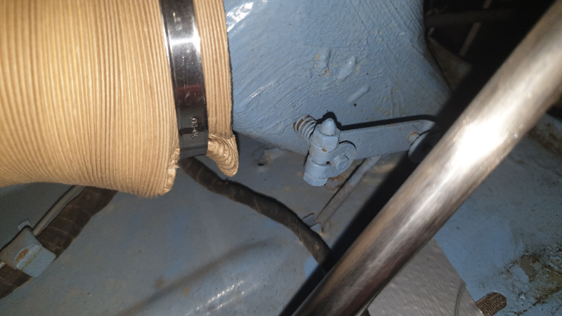

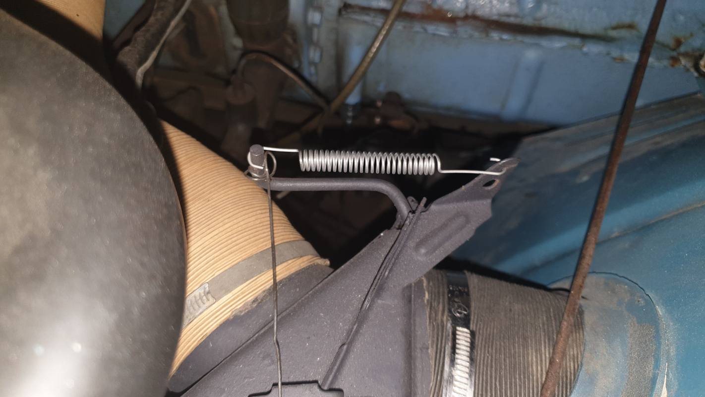

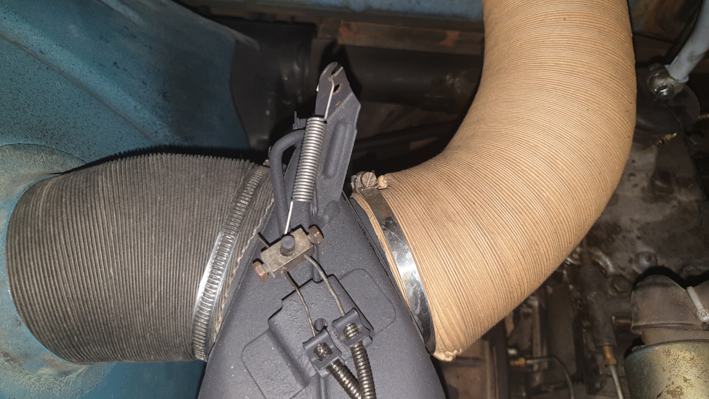

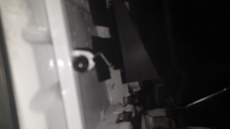

Voici quelques photos comme demandé:
Tout d'abord les ressorts de rappel de volet de chauffage: Et la tirette Et du côté compartiment moteur J'espère que ça va t'aider.

Bonjour, les 2 ressorts on pour fonction d'eviter que les volets vibre le chauffage de la 2cv n'a pas de ressorts de rappel,la tirette sous la planche de bord n'a pas de ressort non plus

Bonjour Bob, je passe au club samedi en début d 'apm normalement. Les photos postées par Eric13190 correspondent à ce que j'ai.
Je vois un ressort sur l'axe du volet désembuage/chauffage des pieds. Je n'ai pas ce ressort sur l'axe du volet donc je pense que c'est pour ça que la tirette ne fonctionne pas. Est ce que ça se répart?
Merci pour vos réponses et photos
