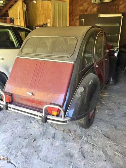

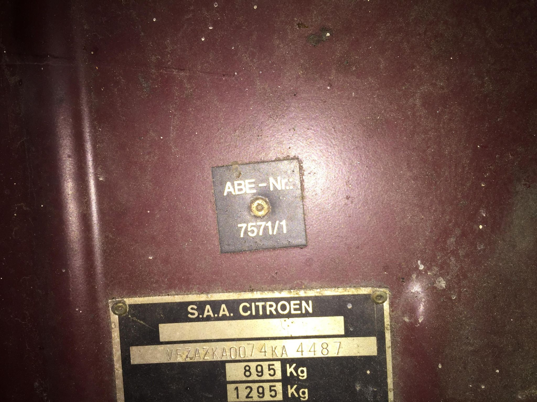

Salut tout le monde,
Je viens de me presenter il y a quelques minutes sur le forum. Je suis moi-meme un identificateur de deuches avec pas mal d'experience. Mais je suis tombe sur une...bref, je donne la langue au chat. Il faut tenir en compte que pour l'instant, j'essaye de determiner l'authenticité de la voiture par les photos du proprio pour voir si c'est la peine de me taper le voyage de 4 heures.
Il s'agit d'une Charleston de 1980 (modele 1981) importe de l'Allemagne. La peinture est impec, l'intérieur est super - toujours avec la banquette 'pied de coq' noir et blanc, etc... Mais sous le capot, y a un truc qui colle pas. Je n'ai jamais vu de plaque comme ca, a part des fausses. Pourquoi deux numéros a la filee? Et le code couleur n'y est pas - a la place ce ABE-Nr truc chose (surement nummer abbrevie de l'allemand).
Il manque aussi les badges a l'arrière.
Y a t il parmi vous des experts de voitures venant de l'Allemagne qui pourraient éclaircir tout cela? Ou des experts d'identification en general?
Les photos sont jointes!
Merci a tous!

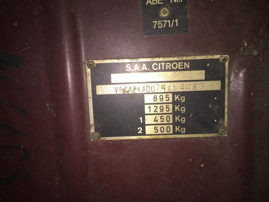

Pour identifier une "Charleston" sur le VIN
une partie du N° de Série identifie la "Charleston" KA0074 , le reste derrière est le numéro de Série
KA étant le type de moteur soit le 602cm3 3cv fiscaux
Ma Charleston de 83 est identifié KA0098 xxxxxxx
peut être ce N° change suivant les années ou la couleur
Messages : 7148
Re: identification 2cv charleston aux états-Unis - BESOIN DE GRANDS CONNAISSEURS!
Bonjour Michel, j'ai aussi une Charleston grise de 90,mon No est celui d'une 2cv 6
Je pense que le n° de série franco-français 74KA4487, qui correspondrait en France à une 2 CV 6 de 1980 ou 81(avant le 1er juillet) a été complété pour l'Allemagne, pour être conforme à la numérotation européenne, par VF7AZKA00, soit en tout 17 caractères comme sur les voitures modernes. VF étant le préfixe des voitures construites en France. Regardez le numéro de votre moderne.
L'Allemagne devait être en avance sur la France dans le respect de la numérotation européenne.
Au vu des plaques rivetées et du marquage peinture cela a tout l'air d'une vraie sauf si l'on a affaire à un faussaire particulièrement vicieux et adroit ...
