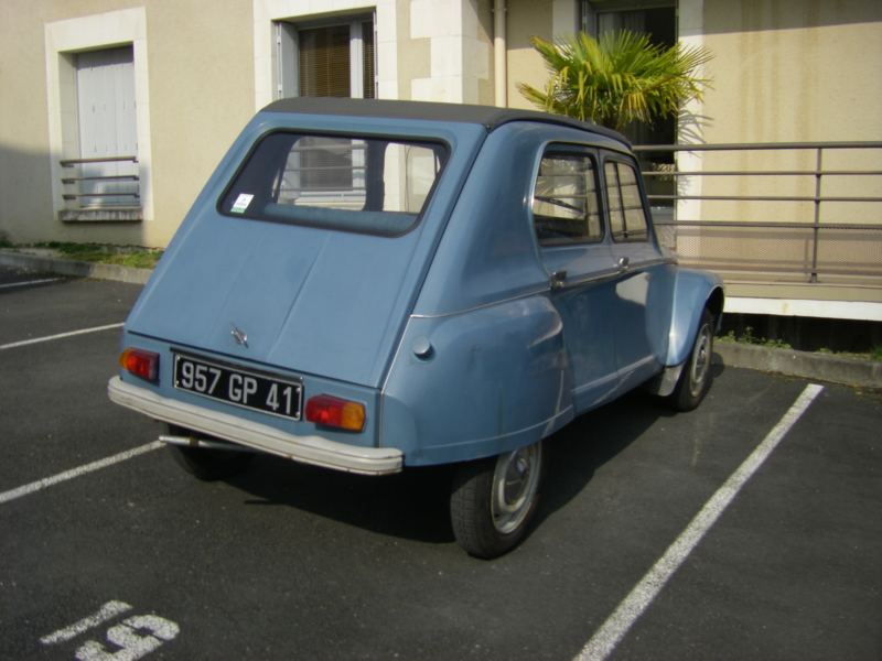

Mêle sur les Dyanes y'avait pas de bouton poussoir????? :surpris: :surpris: :surpris: :surpris:
Ca devait être sur les millésimes des 70's :
https://s13252.pcdn.co/wp-content/uploa ... 1681_o.jpg
Re: 2cv6 de 78 en cours de rénovation
JLUC a écrit :Mêle sur les Dyanes y'avait pas de bouton poussoir????? :surpris: :surpris: :surpris: :surpris:
Ben oui, c'est une photo de ma Dyane de 1967, avec la poignée "aile d'avion", très jolie...Et avec les poignées de portes dans le bon sens :mdrr: :mdrr:
