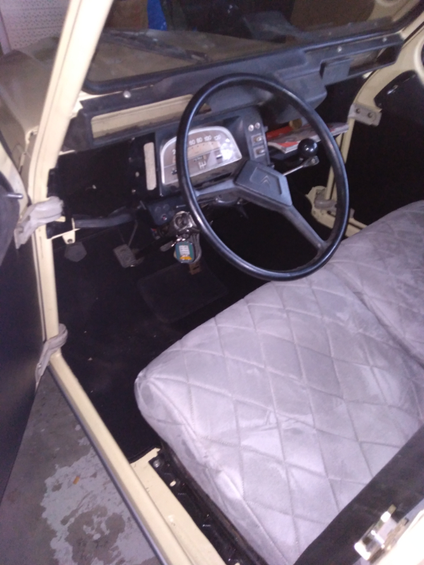

Bon sinon des petites photos quand même de ma :2cvrose:
Non ?
Bon une fois tout les petits détails réglés je passerai au grand nettoyage !
Surtout qu'avec le flash on voit bien la poussière :o
Bonne journée à vous !
