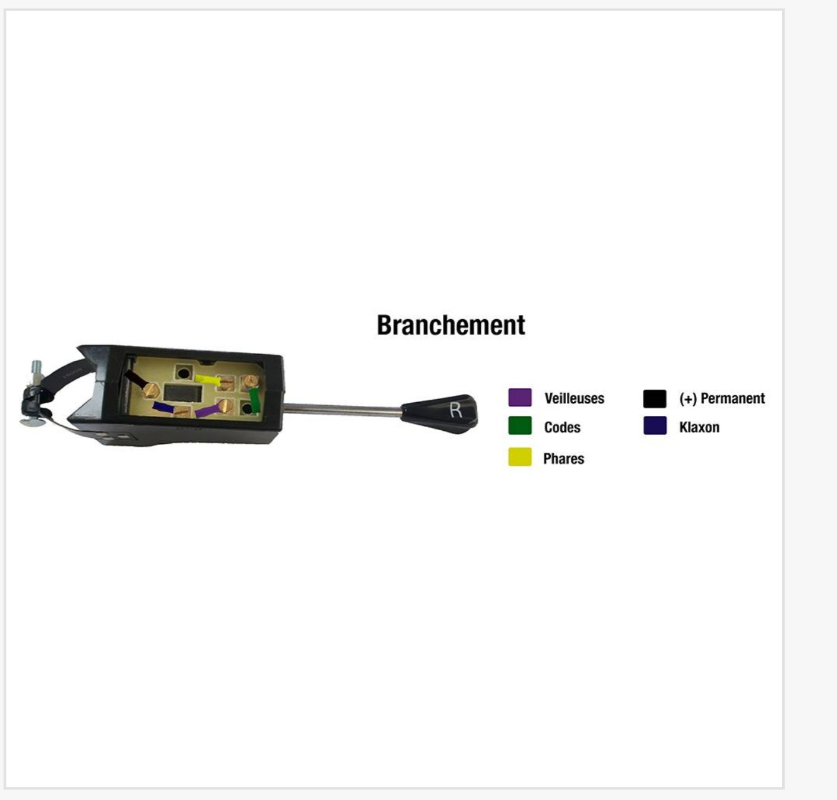

Donc je pense que tu dois avoir un pblm de commodo. Il faudrait que tu le démontes, que tu le nettoies et que tu regardes si tu n'as pas une lamelle tordue qui ferait contact avec le klaxon lorsque tu le tournes pour allumer les phares.Deuchémoi a écrit : Après, je pourrai te dire que je pense que tu dois avoir un pblm de commodo ...

Ok demonte ton comodo et fait des photos, c'est sûrement un probleme de cour circuit a l'intérieur

Parce que c'est un classique sur les 2 CV : il suffit de mélanger les branchements au niveau de la barre de phares et on a des résultats surprenants parfois. Lorsque j'avais fait un stage au service Super-contrôle de Citroën en 1963 (ça ne nous rajeunit pas !) les essayeurs s'amusaient régulièrement à ce petit jeu.

Ca ne servira à rien de débrancher le klaxon, ni sur le klaxon lui-même, ni sur le commodo !
Quand le klaxon sera débranché, il ne fonctionnera plus, c'est sûr, mais ça ne dira en aucune façon d'où vient la panne !
Il faut démonter le commodo, et surement le remplacer car je pense à une rupture interne...

D'accord avec toi Bob,c'est juste pour faire un essai, mais le problème viens du comodo, il y a un cour circuit sûrement des lamelles cassé

Quand tu klaxonnes, les phares s'allument t'ils ?
Tu peux avoir des fils qui se touchent
Dans un premier temps, tu débranches la fiche, sur ton commodo, qui corresponds au klaxon
Si ton problème disparait, c'est que tu as un pb avec ton commodo
Si cela continue, recherche plutôt des fils blessés qui font contact
Dans ce cas, tu remplaces ton klaxon par un voyant, cela fera moins de bruit pour tes recherches et tu va bouger tes fils pour voir si cela disparait
Souvent , les isolants finissent par lâcher aux endroits où ils frottent ou sont proches de l"chappement
