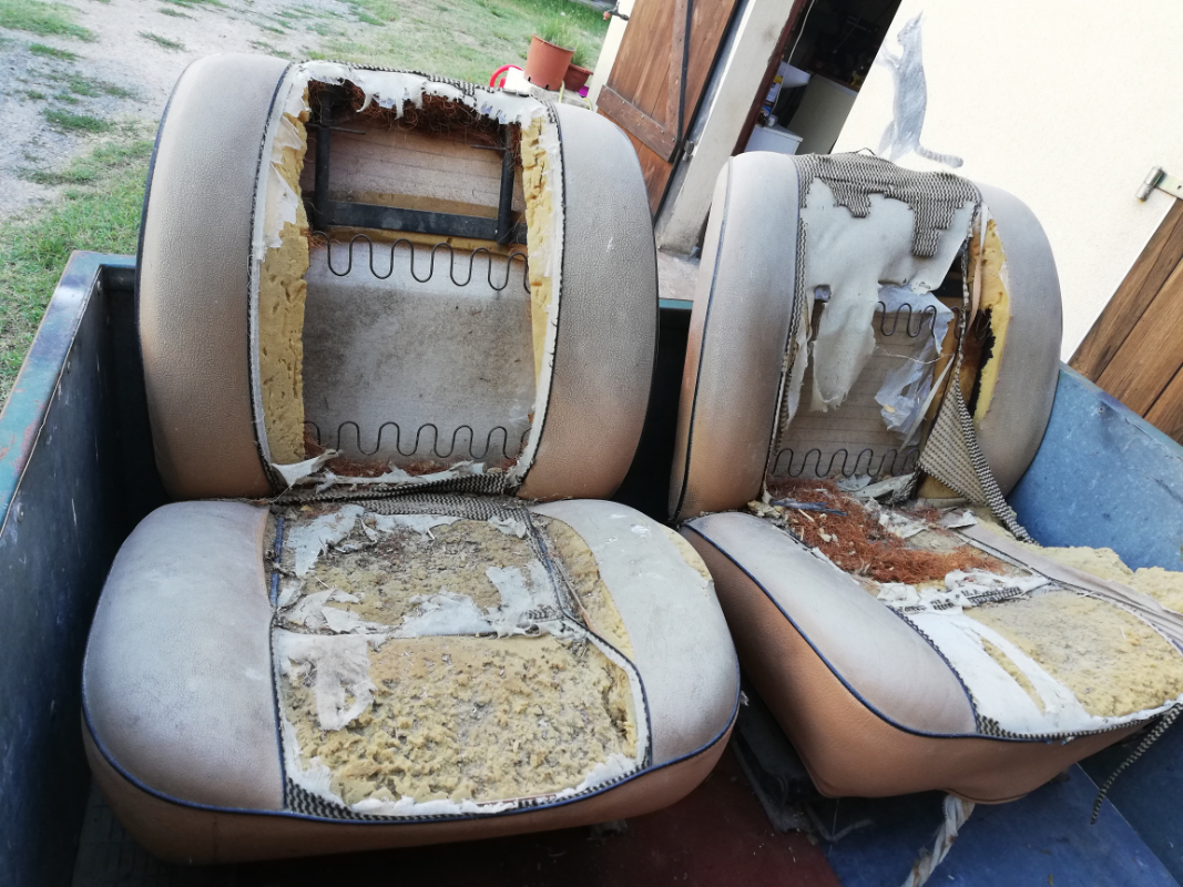

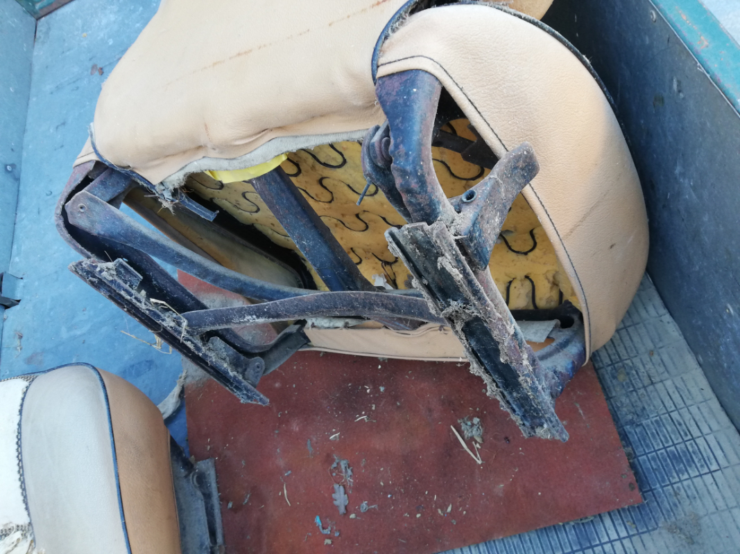

J'ai enlevé les sièges et les mis dans la remorque , destination la déchetterie : je ne sais pas de quelle auto ils viennent : peut être que quelqu'un saura ?

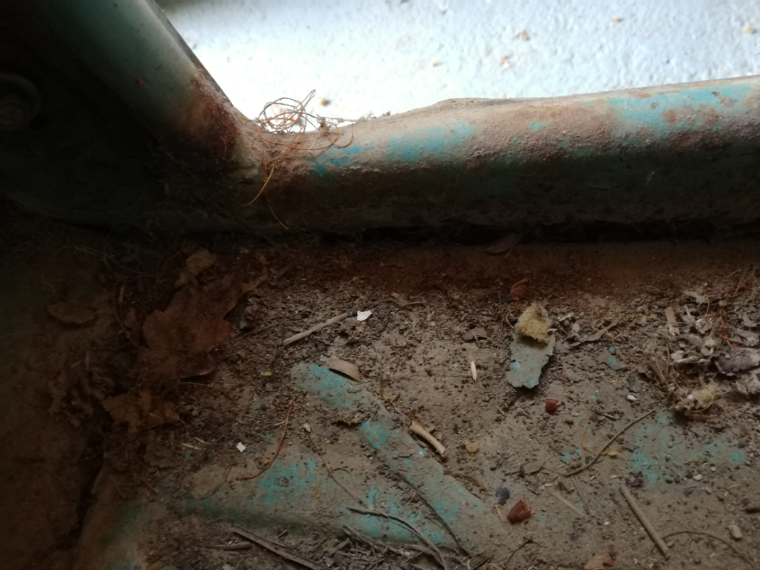

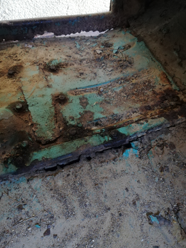

Voilà deux photos des planchers à remplacer. La mauvaise surprise , c'est que le plateau du châssis est aussi attaqué, je vais devoir l'ôter et le remplacer par une tôle neuve. Bon ça va me permettre d'aller contrôler l'intérieur du châssis...

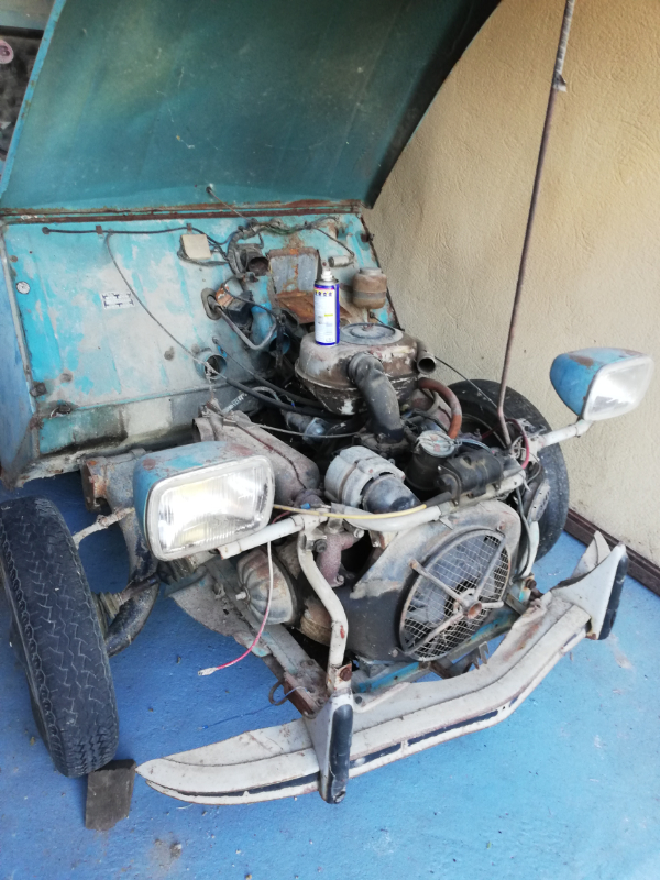

Je commence à prendre un maximum de photos du moteur, de l'intérieur, des fils et connections ...

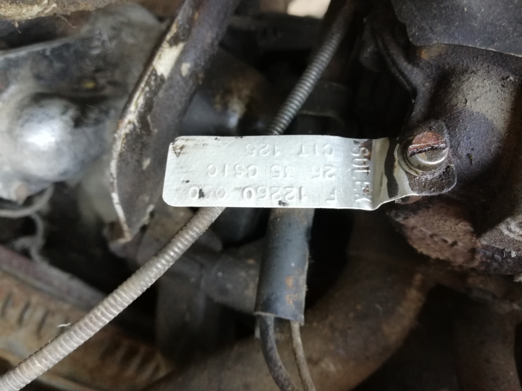

La plaque carbu m'indique un carbu 26/35 CSIC CIT 125 ( il va falloir que j'en apprenne plus sur ce type de carbu), la plaque peinture AC 643 elle était bien cachée collée contre la joue d'aile...elle confirme ce que je pensais sur la teinte d'origine "bleu pétrel"...

pour les sièges, peut être FIAT 126, mais vu l'état le retour à la matière première était une bonne option :gnark:

lucky40 a écrit :La plaque carbu m'indique un carbu 26/35 CSIC CIT 125 ( il va falloir que j'en apprenne plus sur ce type de carbu)
:salut: L'AK400 n'est pas sorti d'origine avec un double corps , qu'avec des simples corps ( 34 PCIS 6 et 10 ) ton 26/35 CIT 125 qui doit être un 21/24 ( chiffre encerclé sur le corps cuve ) provient d'une AMI 8 entre 1972 et 1975.
Bon courage pour cette resto Lucky ;)
Tu as certainement raison Ricman. il m'a semblé lire dans une revue ancienne que l' AK 400 a bien été équipé d'un carburateur double corps identique à celui des berlines 602 ( après relecture : oui à partir de 1978) ? J'avoue que je ne connais rien sur cette Deudeuche que je découvre...Je sais que le moteur a été changé dans les années 90 et que la voiture a cessé de rouler en 1996. Mais le bloc moteur est bien un 602...et en théorie donc ce devrait être un A06/635 puisqu'équipé d'un carburateur double corps 26/35 CIT 125 :???: point que je vérifierai lors du démontage du moteur, ce qui ne saurai tarder . :salut:

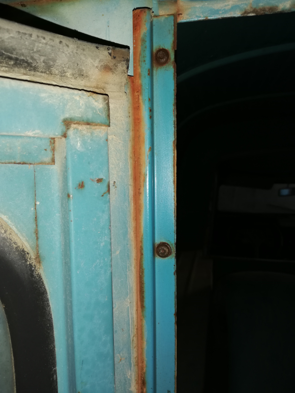

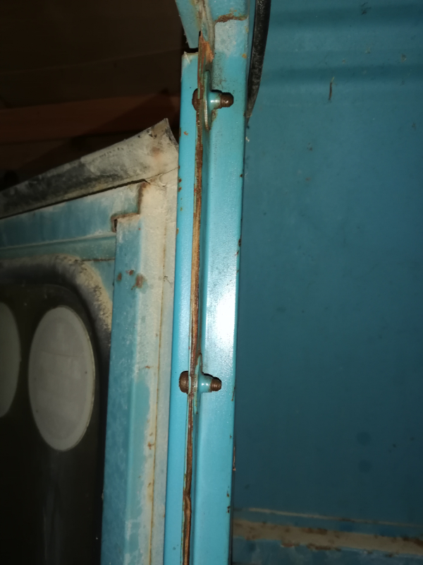

Bon les em...... commencent...je veux démonter les portières arrière et je rencontre un gros souci, les vis à tête cruciforme (n'importe quoi... :enerve2: ) sont bien bloquées et je n'ai réussi qu'à en desserrer 4 ou 5 sur les quatorze ou quinze que comptent les deux côtés réunis...L'empreinte cruciforme est foirée et je me demande comment je vais pouvoir sortir les deux charnières ?
Comment feriez vous ?
Si tu as de quoi souder, essai de souder un écrou sur chaque tête.
Tu peux aussi fendre les têtes à la disqueuse pour utiliser un gros tournevis plat ( idéalement un modèle avec une empreinte 6 pans sur le manche pour t'aider avec une clé).
Inutile de te parler du dégrippant coté filetage :wink: :mecanic:
Bon courage.

Suite à vos remarques, je pense commencer par faire une fente verticale au dremel pour utiliser un tournevis plat et si ça ne marche pas ( les têtes vont être fragilisées et risque de casser à leur tour), je fais tout sauter et je remettrai des ensembles boulons + écrous, ça sera bien plus simple à démonter si besoin de changer une portière par exemple...

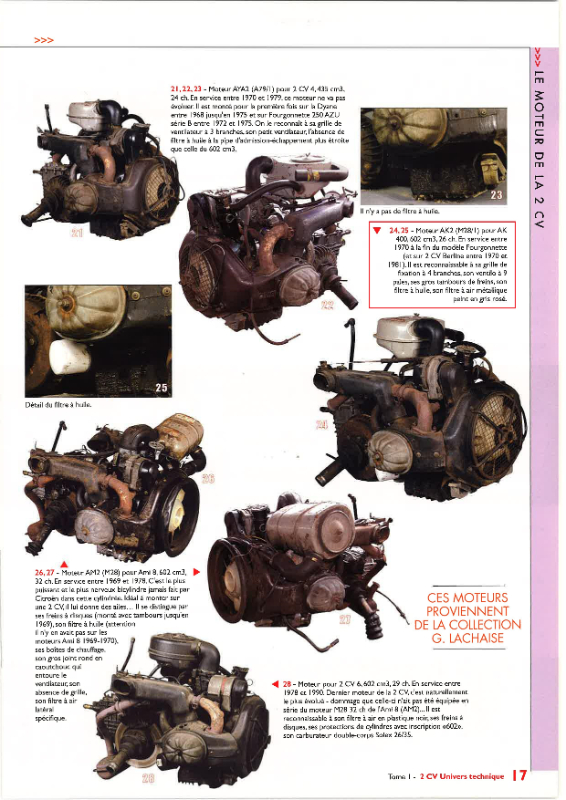

d'après ce que je devine ( le texte n'est pas très lisible), mon moteur serait un AK2 :
Grille à 4 branches, ventilo à 9 pales, teinte gris rosé du filtre métallique, filtre à huile (non visible sur la photo)...
le voici en place :
Donc, à priori, le carburateur double corps 26/35 CIT 125, sur ce moteur M28/1 doit être un rajout postérieur à la sortie du moteur ? ce qui fait gagner 3 cv DIN de plus au moteur :???:

Oui moteur AK2 du début à la fin , le double corps était équipé pour les 2cv du porte filtre à air plastique et non du porte filtre métallique il y a un micmac sur ce moteur , il y a quoi sur la plaque moteur ?
Messages : 3331
Je ne pense pas que cela soit un bon compromis pour une AK400 ( parpaing sur roues )d’avoir un double corps à part consommer plus d’essence mais tu peux essayer comme ça et faire le test puis si tu consommes trop tu pourras toujours changer la pipe et mettre un 34 Pics 10 .
RICMAN41 a écrit :Oui moteur AK2 du début à la fin , le double corps était équipé pour les 2cv du porte filtre à air plastique et non du porte filtre métallique il y a un micmac sur ce moteur , il y a quoi sur la plaque moteur ?

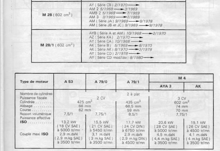

Verdict après nettoyage de la plaque : c'est un moteur M28 et la plaque indique AM2, un moteur d'AMI 8 :pouce: . Donc, c'est le plus puissant des moteurs monté entre Mai 68 et mars 69 si j'en crois le récapitulatif ci dessous...ce moteur est donc plus ancien que celui d'origine , la voiture étant sortie en mars 1976 :
Ce qui implique visiblement que ce moteur a été modifié au niveau de la pipe et du carbu ainsi que du filtre comme tu le sous-entends Ricman...Je pense que si l'état de ce moteur est bon, ce qui devrait être le cas car il a 42000 kms, je vais le conserver...car il est idéal pour une 2cv...il faudra juste que je fasse attention si j'ai besoin de pièces de prendre des pièces pour ce type de moteur :pouce:
