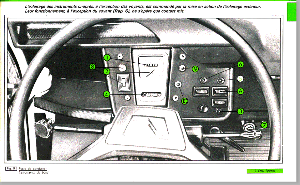

Je recherche une photo du tableau de bord de la 2CV6 Spécial, compteur petit modèle.
J'ai toutes les pièces (du moins je crois), et je voudrais le remonter avec les tirettes au bon endroit, et les voyants de couleur au bon endroit également.
Je n'arrive pas à trouver ça sur le forum....
Quelqu'un pourrait-il m'en envoyer une photo légendée ?
Un grand merci par avance...

Je reprend la photo de toutoune pour la légendé.
1 voyant pression moteur
2 voyant liquide de frein
3 bouton poussoir de test de voyant de liquide de frein
4 voyant de warning
5 interrupteur de warning
6 pompe de lave glace
7 interrupteur d'essuie-glaces
4 voyant de warning
Super Mickey !!!! et un grand merci à tous !!
C'est exactement ce que je recherchais !!
Ca va m'avancer un peu !!!

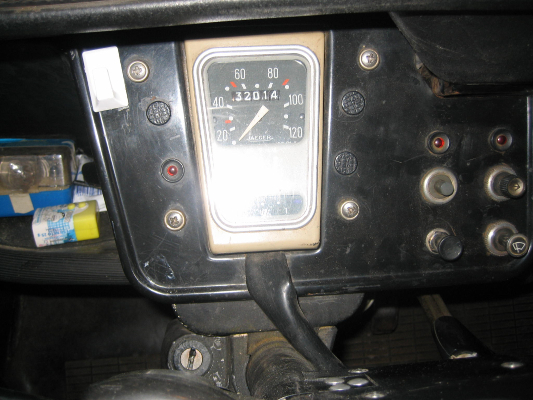

plus clair, voici une photo du tableau de bord de ma 2cv6 special 85, il y a un bouton et des voyants dont je ne comprends pas la destination.
Certains tableaux sont plus complets, en tous cas ont plus de boutons, et il me semble comprendre que température/pression d'huile et batterie sont des informations intéressantes. Une prise USB/allume cigare peut aussi être bien utile.
Bref. plus tard.
Bonjour, il te manque le bouton des warnings ,le voyant rouge qui s'allume en appuyant sur bouton il indique le niveau du liquide de frein et le voyant rouge d'a côté c'est la pression d'huile :salut:l
