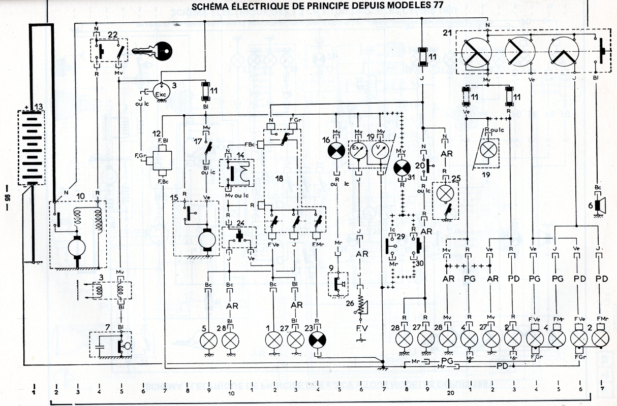

Je regarde le schéma électrique, voir ci-dessous.
Le fusible qui saute c'est le 11, plus après contact, qui alimente le régulateur (12), le moteur d'essuie glace (15), la centrale clignotants (14), le témoins d'huile (16), la jauge et le voltmètre (19).
Je fais divers essais sans rien trouver, finalement je débranche tous les appareils. Le fil d'arrivée, mauve (Mv) est à la masse ! Pas étonnant que le fusible saute, ça fait un court-circuit franc. Mais où ?
Il y a un truc que je n'ai pas débranché, c'est le régulateur. Il n'est pas très beau et bien rouillé. Une mesure à l'ohmmètre entre l'entrée, fil bleu (F.Bl) et la sortie, fil blanc (F.Bc) m'indique une faible valeur, quelques ohms. Est-ce normal ?

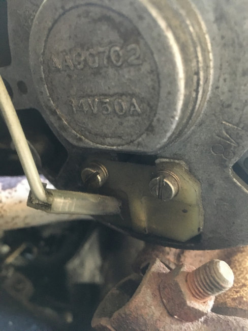

Quant à l'alternateur qui est à la masse, je crois avoir sinon trouvé la panne du moins décelé ce qui me semble une anomalie.
Un petit retour en arrière : lors du trajet vers la Nationale 2017, l'alternateur de cette voiture a lâché : plus de charge. On s'est dépanné en montant l'alternateur de rechange que j'avais dans la mienne. Arrivé à la Nationale on a constaté que les charbons étaient usés complètement. Un ami (qui connait tout !!! :surpris: ) a voulu se charger de la réparation et à monter des charbons neufs achetés sur place. Comme je ne voulais pas m'emm... à faire de la mécanique là bas, j'ai fait l'échange des alternateurs de retour chez moi. Et la 2 CV de ma fille, celle dont on parle, en est restée là. Elle n'a plus bougé jusqu'à lundi dernier où je l'ai remise en route.
Et voici comment ça se présente :
J'ai branché le plus sur la borne marquée "ex", ce qui me parait normal.
Or cette borne est à la masse par la vis de maintient du bloc porte charbon.
Question : ne fallait-il pas brancher sur la borne marquée "c" , ou alors la vis ne doit-elle pas être isolée par une rondelle isolante ?
Peut-être aussi que le branchement du porte charbon d'origine est différent.

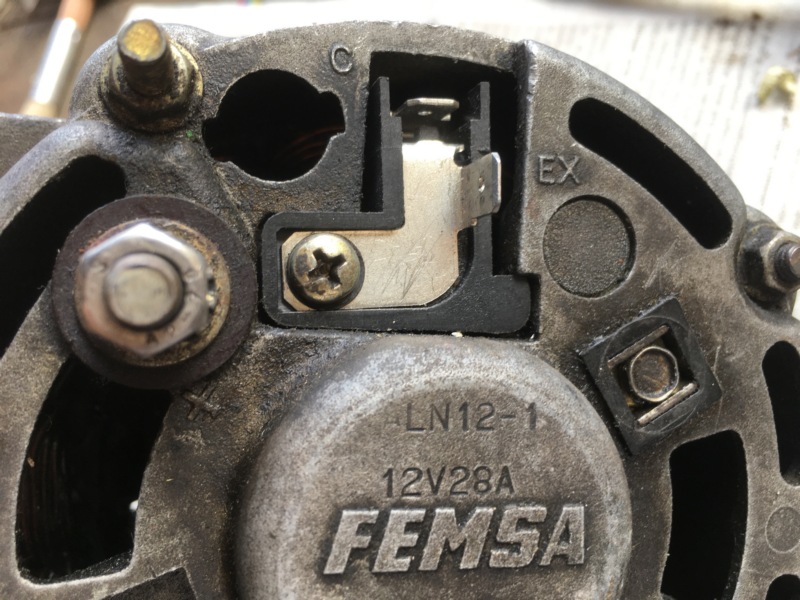

L'alternateur de ma 2 CV 6 n'est pas comme ça...Il n'y a qu'une borne, on ne peut pas se tromper. Le voici :
Mon erreur serait donc due à une refabrication différente de l'origine, la borne qui se trouve en face de la marque "ex" ne serait pas l'excitation, mais la masse ?..... :???:
