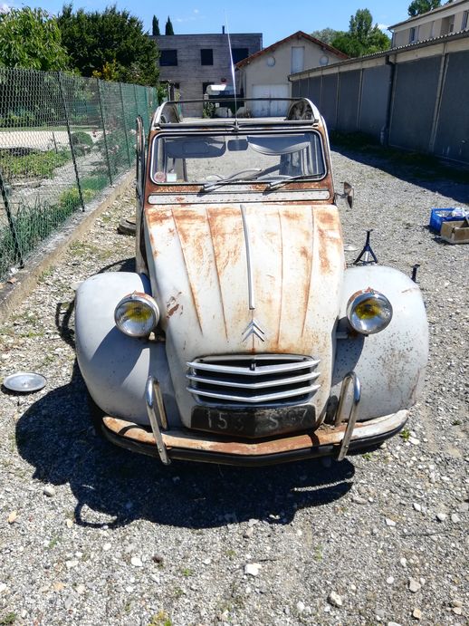

Bonjour à tous ! Voilà pour moi à nouveau de quoi m'occuper et cette fois pour un bon moment !

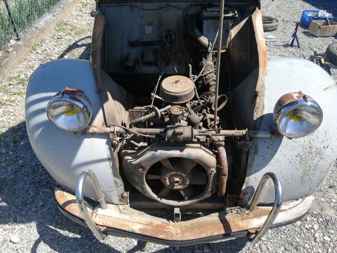

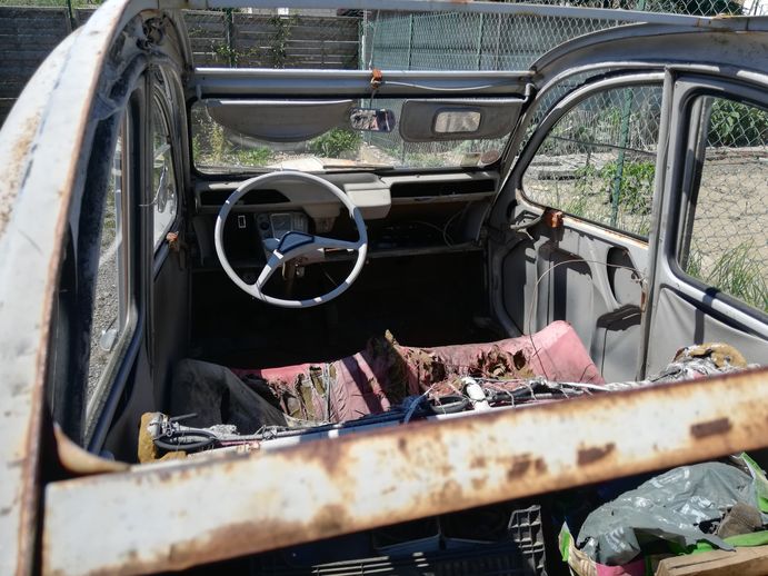

Cette jolie nouvelle est arrivée sur les jantes après avoir passé un bon moment dans une casse à ciel ouvert ! A priori stockée pendant longtemps dans un garage Citroën au sec en Ardèche elle a finit à la casse suite à la fermeture et disparition du garage. Au niveau de l'état général on pourrait s'attendre à pire vu son âge mais le chassis semble bon et la caisse n'est pas pire ! Les planchers et le pédalier sont évidemment à changer. Le moteur tourne mais m'inquiète pas mal par son manque de compression... Je ne connais pas le 425cm et seulement le 602 mais à priori c'est quand même très ressemblant, y a t il des différences notables à connaitre ? :) Le maitre cylindre est lui bien rongé par la rouille et les joints sont bien rongés également, il sera donc surement à refaire/changer.
Côté roues les pots ont l'air de faire le job, après je ne connais pas de moyen de vérifier l'état des batteurs, et je ne sais pas si elle est équipée de frotteurs... Some clues ? :)
En tout cas la première étape va être de faire un bon coup de clean de partout, y en a besoin !
A suivre !

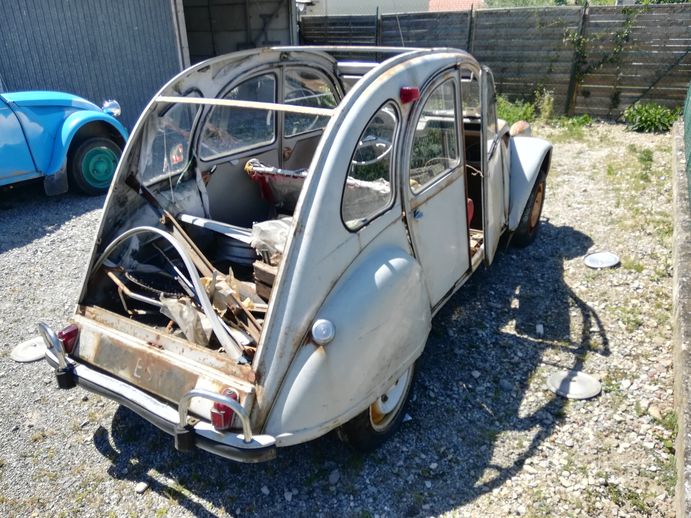

Ne serait elle pas plutôt de 1965 ? :???:
Re: Une AZAM de 64
Elle est peut être dans "l'épaisseur du trait" !
Après août 64?
Mais attend 65 c'est pas l'année du remplacement des portes suicide à l'avant?
Mon hypothèse ne colle pas. Car de mémoire, les premières à portes "non suicide" n'ont pas la vitre de custode…
Bref, j'ai réussi à m'y perdre :gnark: :mdrr:
Y' a-t-il une âme charitable pour déméler ce sac de neoud? S'you plait
Re: Une AZAM de 64
Porte dans le bon sens c'est à partir de décembre 1964 et glace de custode à partir de septembre 1965.
Donc cette deuche est au mieux une année modèle 66. La calandre correspond aussi, puisque ce modèle est aussi monté à partir de septembre 65.
Indique nous le numéro de châssis on te dira de quel modèle il s'agit.
et entre le 425 et le 602, à part l'architecture générale, pas grand chose en commun !
Si elle bien d'après septembre 65, elle possède des amortisseurs hydrauliques à l'arrière et des frotteurs (amortisseurs à friction) à l'avant.

Attention ! Il existe des exceptions, mon AZAM novembre 64 a les portes suicide ET des vitres de custodes... Après recherches elle serait d'origine espagnole ou alors un approvisionnement en caisses belges...!?

Très belle base, les phares sont d'origines :) si tu remplaces les optiques il faudra les adapter sur les magnifiques cerclages chromés :amour:
Pour l'année, la mienne février 65 sans la troisième custode et portes dans le bon sens.
