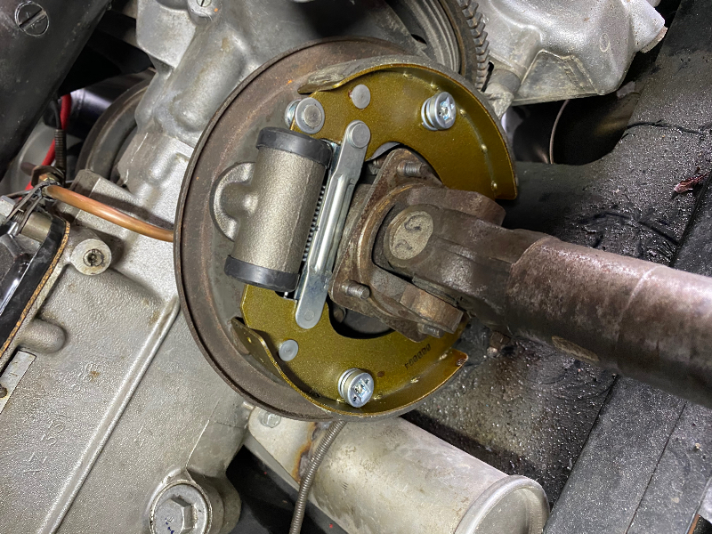

Ce week-end mise en service du système de freins avec remise en état des tambours arrières. Là je n’ai que des douilles en pouces alors j’espère que cela va passer pour démonter les écrous de 44... affaire à suivre

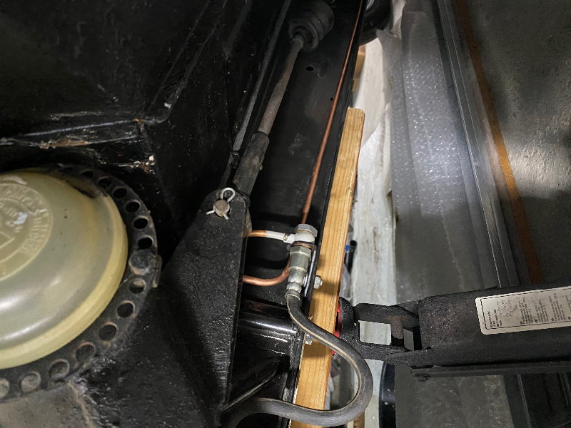

Bon autre problème du jour, en voulant remettre en route le circuit de frein je cassé le tuyaux qui travers de gauche à droite le châssis pour alimenter les tambours arrières.
J’avais fait l’impasse sur le remplacement de cette pièce, je n’aurais pas du. En comparant les prix entre MCC et renov 2CV je constate une différence significative du prix, savez vous si la qualité est similaire?

Autre question faut-il décaisser pour pouvoir remplacer ce tuyaux de frein?
Re: Restauration d'une 2CV AZ de 1960
Non, il ne faut pas décaisser pour ce remplacement ! Ça serait quand même un comble pour une voiture "facilement réparable"! Il existe plusieurs qualités de tuyau, cuivre, fer, cupro-nickel et j'ai entendu dire inox... Donc des prix différents... Le cupro-nickel semble le plus intéressant...

Rentré de vacances, j’ai finaliser la pose du nouveau circuit de frein et refait les quatre tambours. Au passage celui côté conducteur à l’avant c’est une vrai galère!!!
