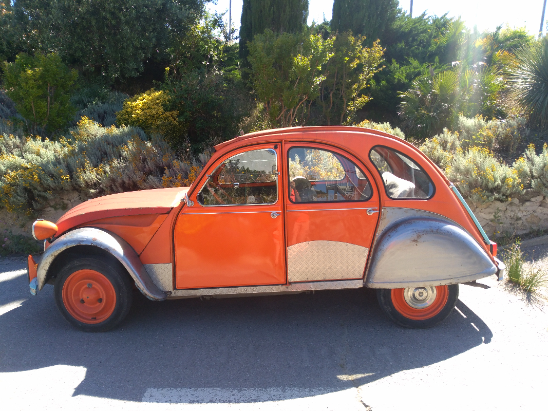

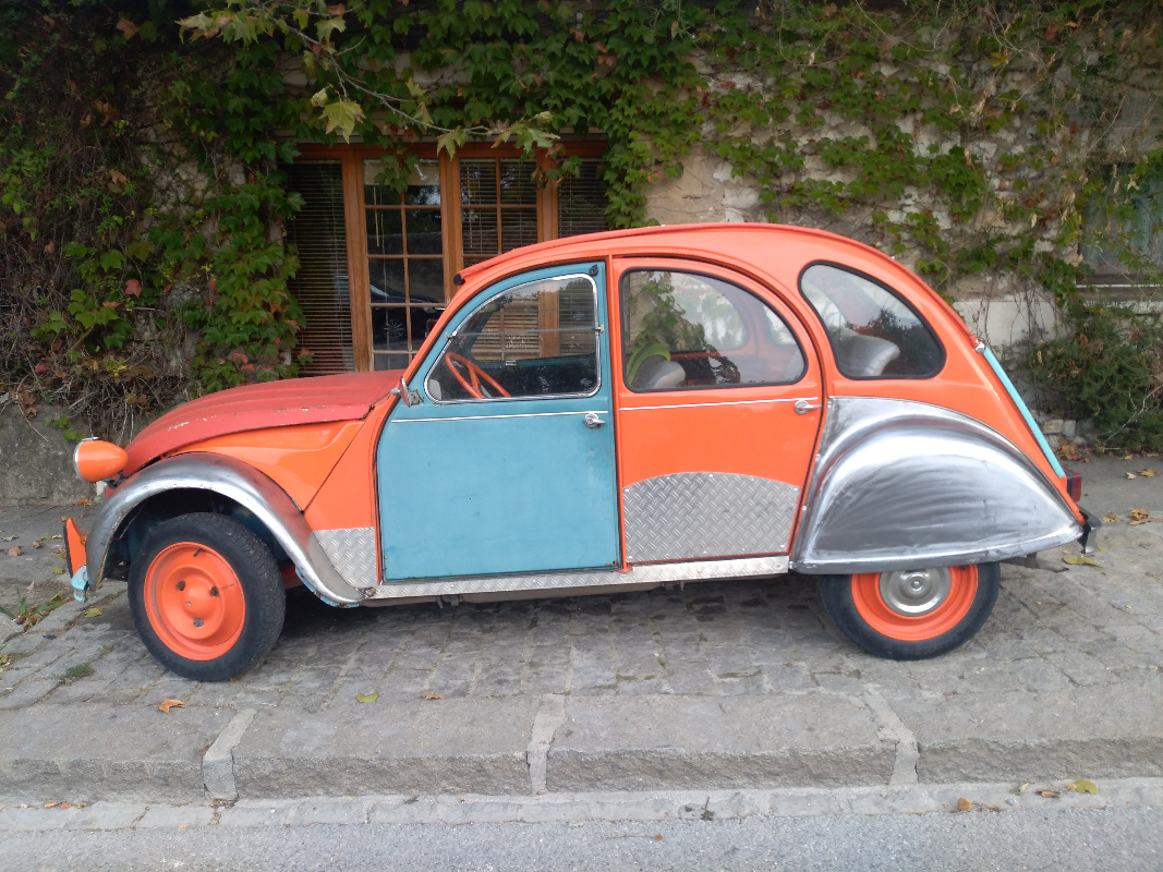

ce qui lui donne un coté "roots"....
mais j'aime bien...cela ira bien avec les ajouts en tôle en grain de riz sur les portes....
il manque les portes avant, le capot et la malle arrière...
encore du boulot mais j'avance...

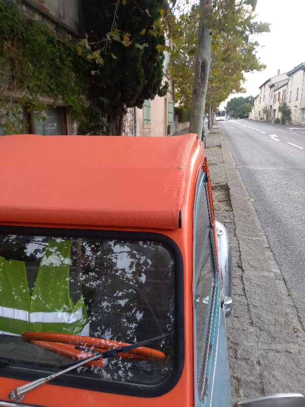

et une capote neuve de MCC que je trouve TRÈS qualitative...
voila merci et au prochain épisode...

Ca va pas trop éblouissant les jours de soleil ??
:laughing: :laughing: :laughing: hihihihihi peu être....

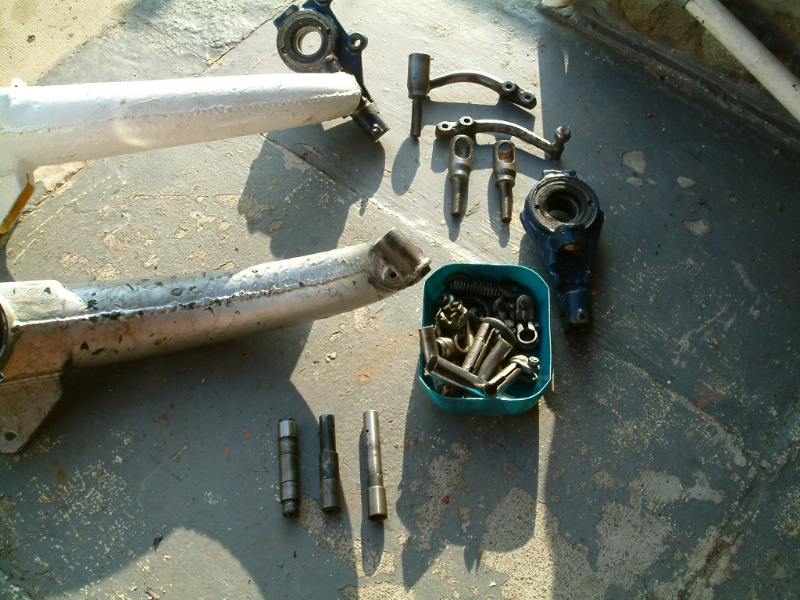

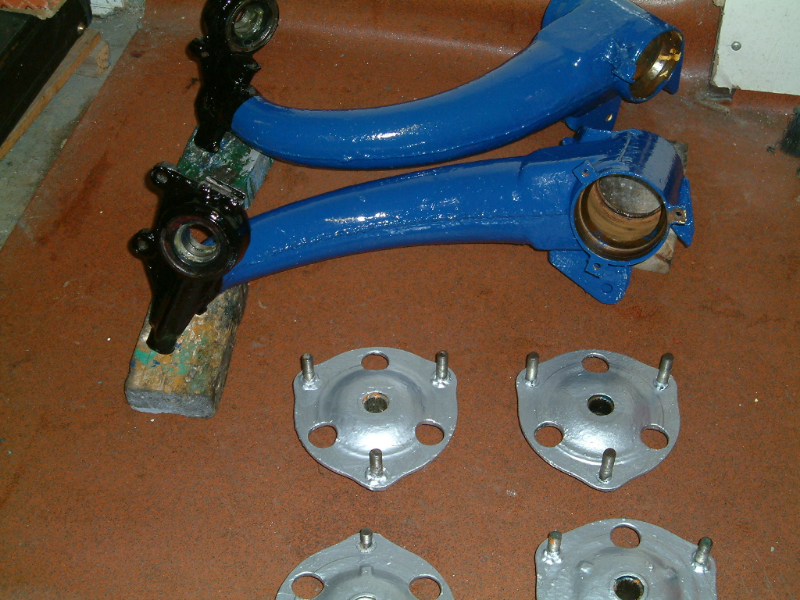

Citroen renovations !5th October 2018. worn Kingpin operation.
Message par old2cvman »
I agree with your words... Re your Post Alx. member .
Chroming the Front wings would cost more than the Cars worth...
However I am amazed at how your look, Sanded down and Varnished.
A secondary idea, could be to Coat them with Aluminum Brush formula Paint , Half Paint half pure clear Varnish... mixed yourself...a very minimal cash outlay.
P.S Aerosol cans ... are no use, in my suggestion, its to thin a coating,I always favor the paint Thick like Jam.

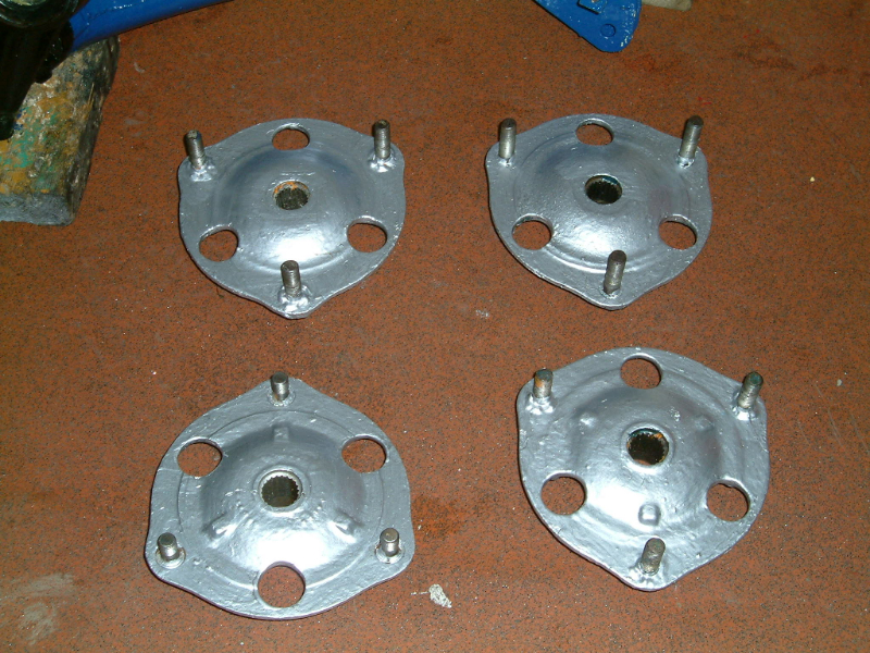

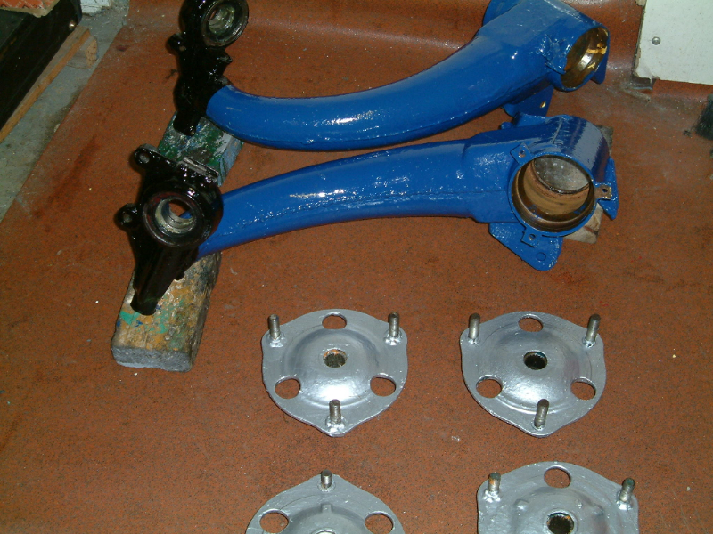

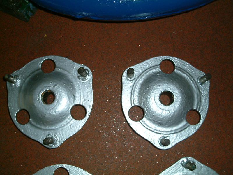

I have just used this method today , in readiness for tomorrows plan of action, a Kingpins change ,its just as easy swapping a pair of Axle arms , I have a Donor Pair re-assembled. instead of knocking out old King pins, in situ on the vehicle, I build them up, and Test them in a Huge Vice, with a tubular Bar inserted thru the Hub center hole, to determine there is no sloppy play imminent. Its easier this way than slogging away with a heavy hammer under the Wheel arch area.

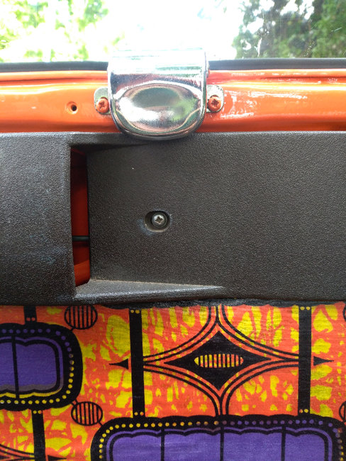

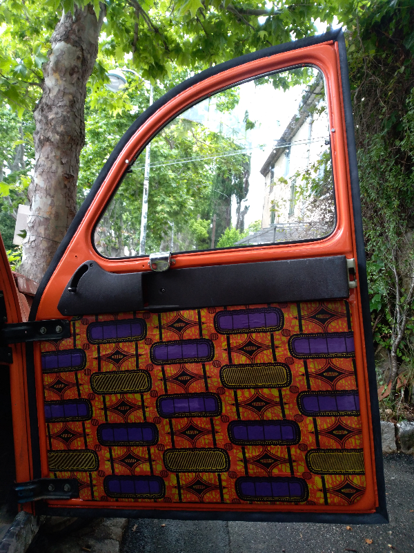

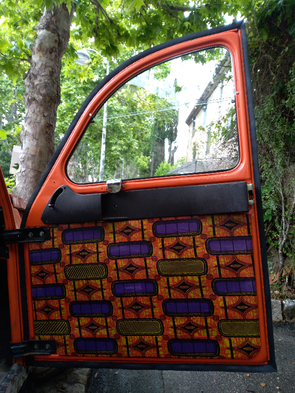

puis une petite fantaisie pour les garnitures de portes....collé un tissu wax africain, puis plastifié.
et bandeaux de porte, crochet de vitre...

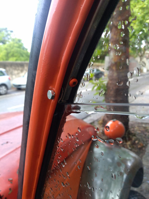

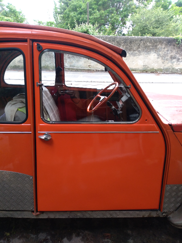

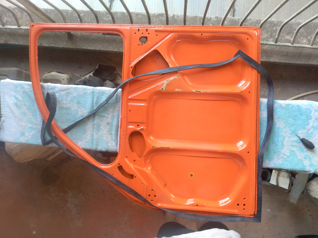

puis l'autre.....
avec laquelle j'ai eu des soucis....posé la porte et impossible de la fermé, elle bloquait vers le bas....
après moultes réflexion...j'ai mis 2 cales entre la porte et la charnière.
voila....la suite au prochain épisode....j’espère pas dans 1an et demi :mdr: :mdr: :mdr:

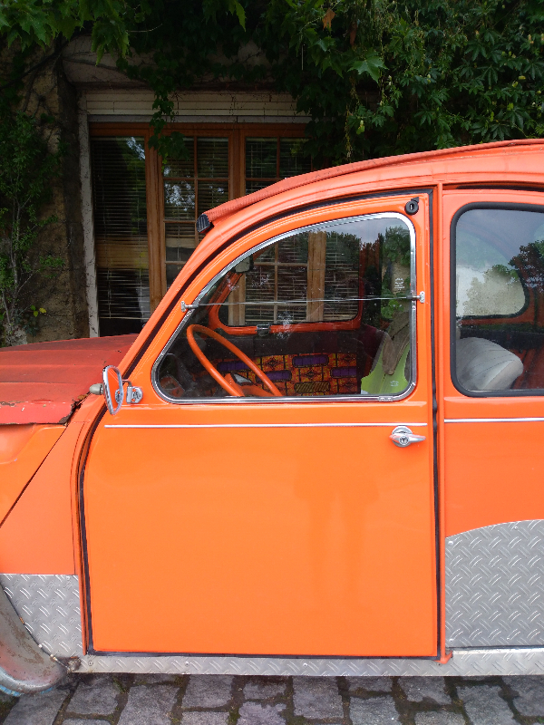

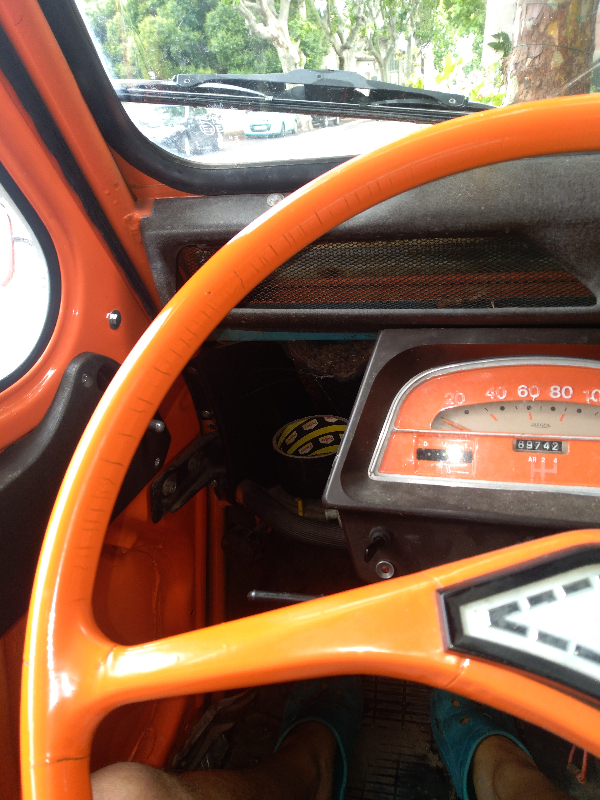

j'avais oublié....voila ce que cela donne.
bon ce n'est pas la plus belle des titine, et ce n'est pas fini....mais moi je la trouve belle.....hihihihihiihi

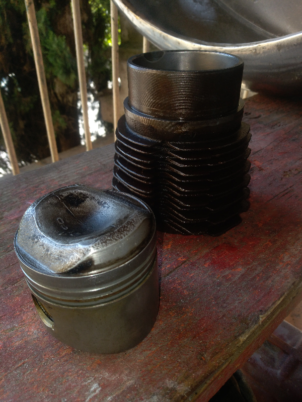

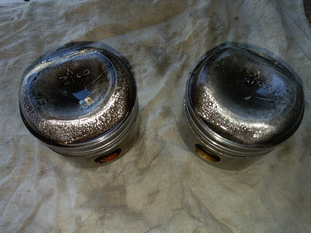

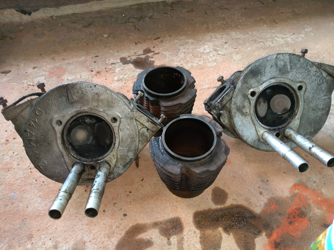

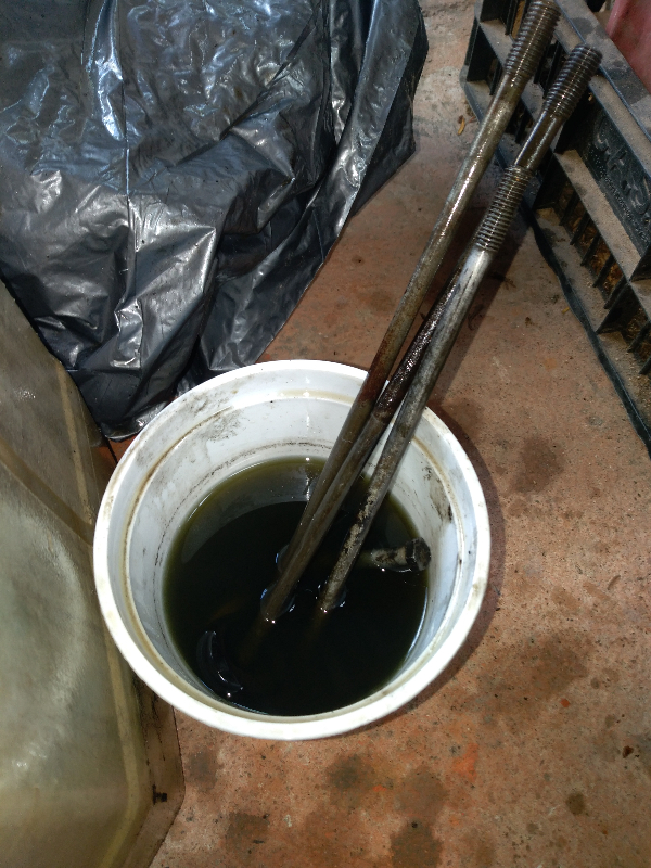

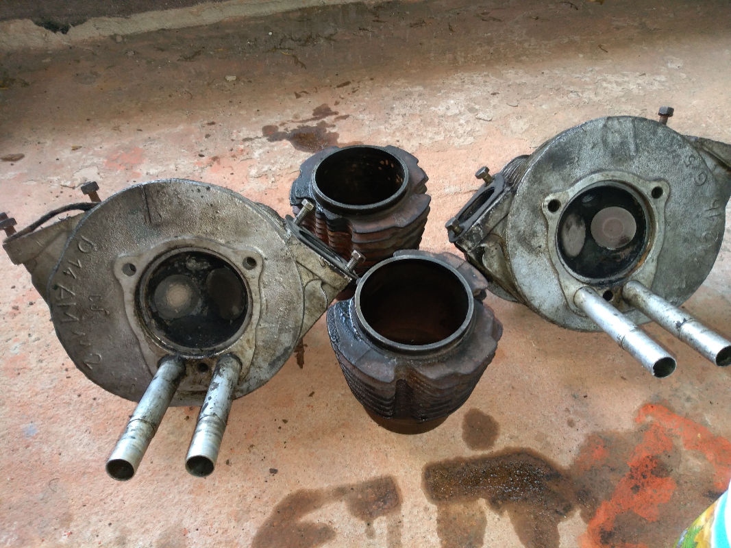

en même temps j'ai entrepris avec mon p'tit garagiste la rénovation d'un moteur, pour apprendre, et pour en avoir toujours un sous le coude.
donc démontage radiateur, culasses, pistons, chemises...pas de jeu dans les bielles....et chemises pistons pas mauvais au dire du pro...donc décrasser dans un mélange gasoil essence (terrible) et acheter joint, segment...
pas trop moche mais ce sera mieux après un bain dans le mélange.
trempe trempe trempe...
alx
Messages : 172
Enregistré le : 27 janv. 2014, 16:46
Ma deuche : 2cv AZKA 1983
Date de naissance : 25 nov. 1969
Re: renovation 2cv6 1983
Message par alx »

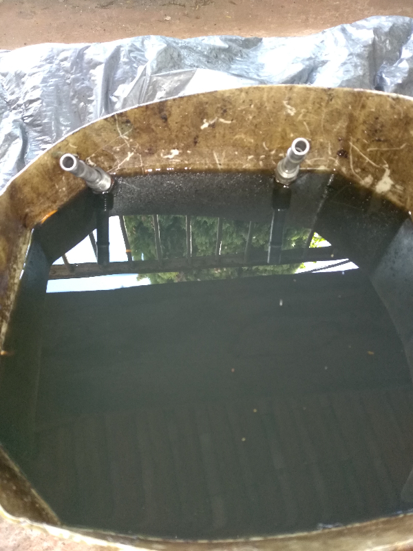

et du coup cela reviens bien...papier de verre 1000 au mélange....brosse métallique...
pas mal du tout....

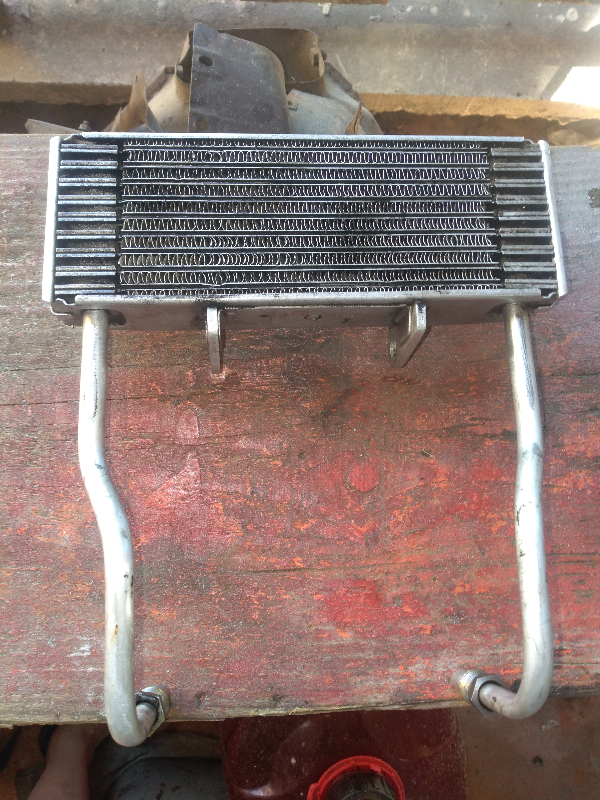

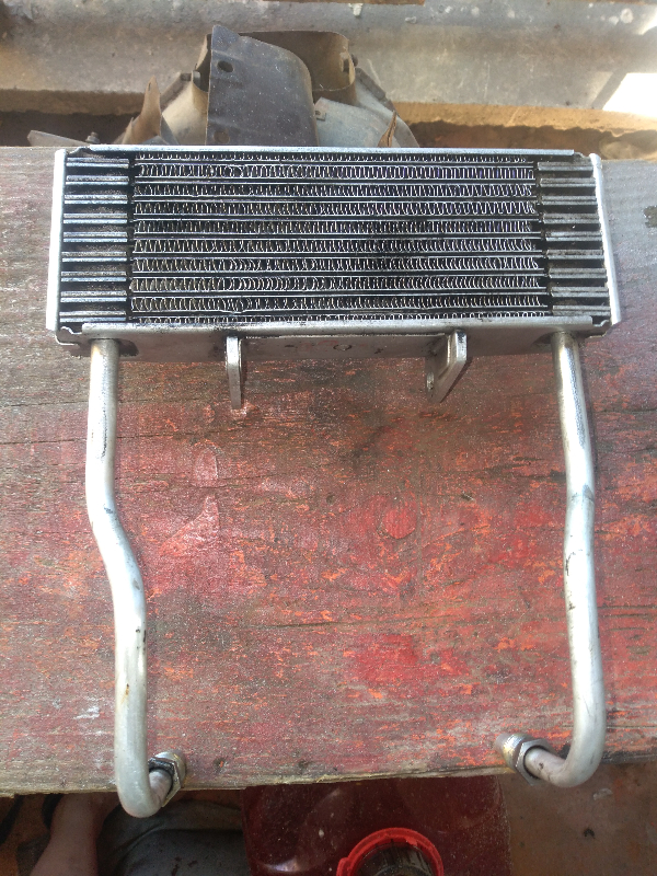

laisser tremper le radiateur quelques jours (encore une fois mélange gasoil essence...c'est génial...)jusqu’à ce que le liquide qui sort soit propre...
aller les culasses trempe aussi....
