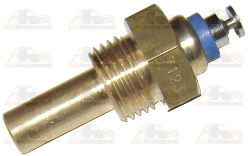

ou peut on mettre la sonde ?
à la place du bouchon de vidange comme sur les cox,
sur le coté ?
- Fredjojo
- Messages : 1317
Re: Témoin d’huile clignote au ralenti sur méhari 1983
Il existe des sonde comme la jauge a huile il me semble
- Mikey 71
- Messages : 1940
- Localisation : Chambilly 71
- Âge : 45
Il existe chez certain marchand des kits pour ça.... chez mcc et renov 36 je crois....
- 2CV6Special76
- Messages : 146
- Enregistré le : 23 août 2018, 12:52
- Ma deuche : 2cv- Special, Lomax 223
- Date de naissance : 14 juil. 1950
- Localisation : Yvetot 76190 Haute Normandie
la prise de température se fait via une sonde dans le bouchon de vidange, à raccorder à un mano, C'est une information importante car la pression d'huile est inversement proportionnelle à la température.
https://lubrifiants-industriels-catalog ... NCE-20W-50

Je voulais installer une platine sandwich au niveau du filtre à huile pour installer les 2 sondes de température et pression d’huile. Mais vu le prix de l’ensemble, je me suis abstenu. Par contre je suis curieux de tester la sonde montrée par 2cv6. Elle se visse sur le bouchon de vidange, mais je ne vois pas trop comment on peut connecter un mano?
J’ai finalement trouvé de la 20w-50. Je fais le test aujourd’hui, même si je n’ai guère d’espoir que ça aille mieux. Je vous redis.
Je reste très circonspect également s’agissant du ressort du régulateur de décharge. Avez-voix des photos de ce montage svp? Il me semble avoir vu que derrière le ressort vers la vis/bouchon, il y avait une petite pièce que je n’ai pas sur mon montage. Du coup, le ressort serait encore plus en retrait de la bague interne. Je suis pas très clair, mais si vous pouviez m’indiquer comment c’est monté chez vous, je vous en saurais gré.
Bien à vous tous.

La sonde ne se visse pas sur le bouchon, c'est un nouveau bouchon avec la sonde qui est incorporée. Il faut faire la connexion électrique en tirant un fil jusqu'au tableau de bord sur un mano adapté occase ou neuf. Cela permet aussi de savoir quand on peut tirer sur le moteur car finalement ces moteurs sont assez longs à chauffer..
Pour la deuxième question je n'ai pas compris de quoi tu parles. Désolé.

Pour la sonde de température bien compris pour le montage, bien évidemment à visser sur le carte en lieu et place du bouchon de vidange.
