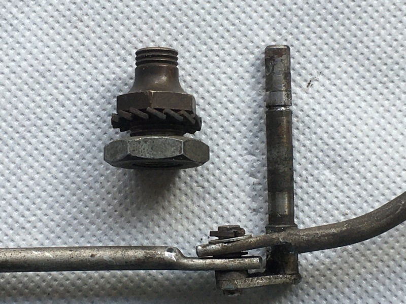

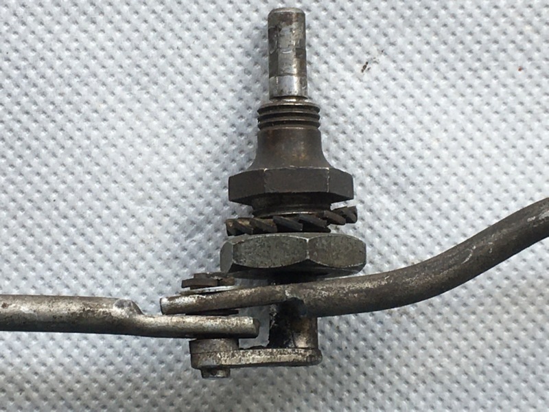

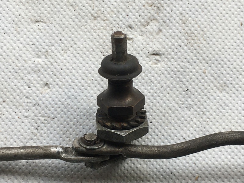

un ami roi de la mécanique me dit pour l'espèce de petit cerclage sur l'axe des essuie glace pour les anciennes ... si il est manquant , comme il est introuvable hors " filles de Levallois " ( abonnement, coût de la pièce et frais de port ) on peut arriver à le remplacer en coupant une section de ressort ( plus gros que celui d'un stylo, mais l'idée est là ) ...
ou auriez vous une autre astuce ??
Re: Essuie glace 2 cv azl 1960
L'adhésion aux Filles de Levallois c'est pas que pour acheter des pièces ! C'est aussi pour les balades, la convivialité, les renseignements précieux, etc...
C'est vrai que pour une paire de clips à 1 euro....
J'ai aussi des Hyper balais sur mon AZL de 59 et je viens d'en récupérer un jeu complet que je vais mettre sur la A, et j'ai aussi perdu un clip en démontant, il a sauté, ça aime bien sauter ces petites bêtes. Je vais peut-être en commander une paire, j'en aurais donc un en rab (si je ne le perds pas !!!). Je te tiendrai au courant.
Mais le coup du ressort de stylo à bille est surement un bon truc...
Sitôt dit, sitôt fait...
Avec un ressort de stylo à bille, ça ne va pas, fil trop mince (enfin avec les stylos que j'ai !)
Donc, j'ai recherché un ressort qui irait bien dans ma boite à "ça peut" :mdrr:
L'axe d'essuie-glace
L'axe d'essuie glace, pallier ôté.
Un ressort qui va bien
On coupe une spire
On coupe une spire
Essai : ça va
Essai : ça va
L'axe remonté
L'axe remonté
Sans oublier le petit chapeau d'époque pour l'étanchéité
Et voilà, grace aux bonnes idées du forum, 50 centimes d'économisé... :mdrr:
