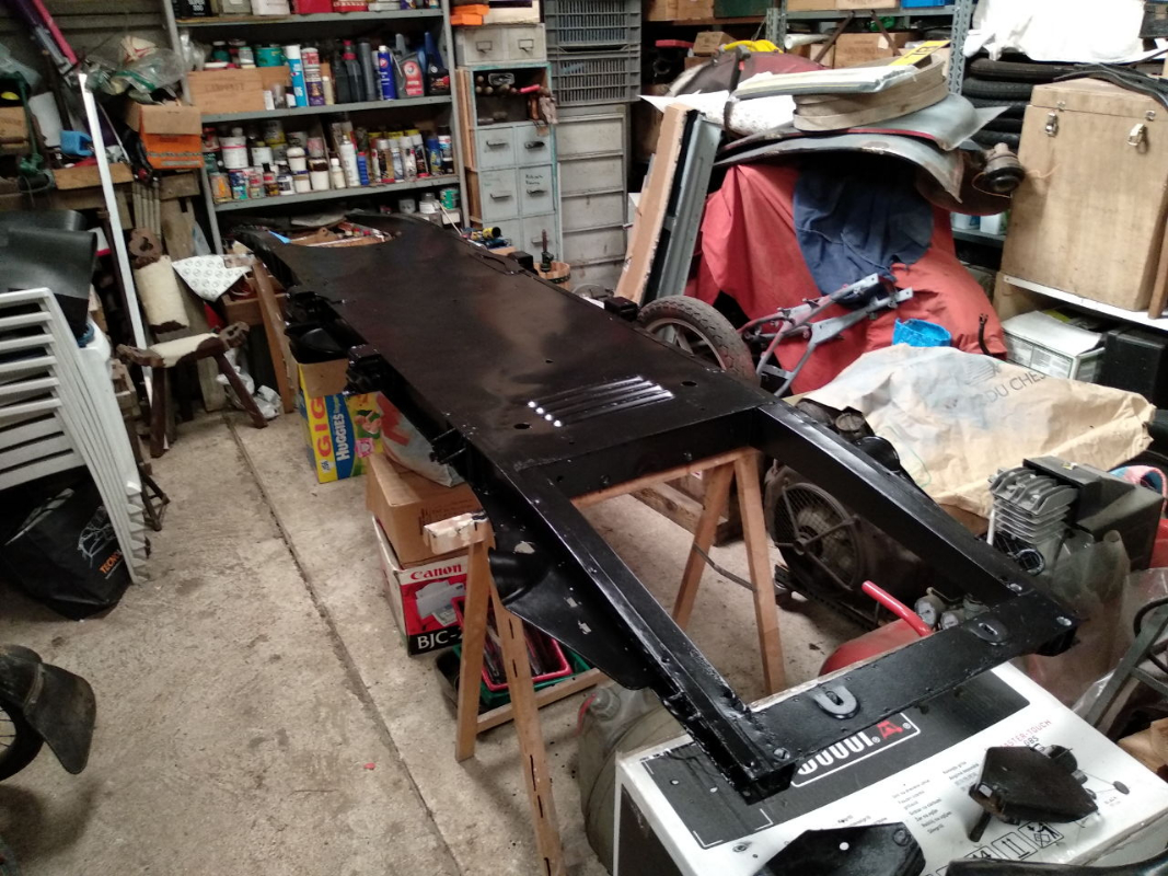

Encore quelques photos du chantier, ce n'est pas chronologique mais ça s'est mené en parallèle :
Plateforme galvanisée stockée après réception début 2019... Pour commencer une couche d'impression "spéciale" pour support galvanisé Quelques temps plus tard (en fait un an après, au début du confinement) peinture noire sur la plateforme ;
Coté pile Coté face En réalité 2 couches de chaque coté + une couche d'antigravillon sur la face inférieure.
Belin3800
Belin3800

Tu aurais aussi bien pu laisser la galva comme ça, sans mettre de peinture, mais c'est sur qu'en noir ça fait de suite plus "origine" que le galva
