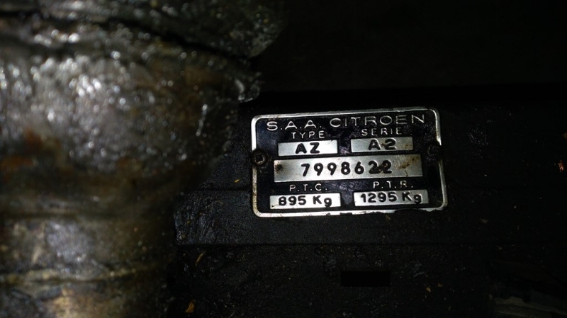

j'ai fais une photo de la plaque rivetée sur le châssis de ma deuche, et donc je souhaitais savoir ce que voulais dire AZ puis A2 ?
merci…
ma plaque en photo:

Alors ça correspond à la dénomination commerciales ou types mine de ta 2cv.
AZ : 2cv moteurs 425cm³ , 2cv4 jusqu'en 1976.
A2 : fabriqué du 02/1970 à 09/1978
Et tu dois avoir un numéro de série compris entre 7.960001 et 9.066000...

Mikey 71 a écrit : Et tu dois avoir un numéro de série compris entre 7.960001 et 9.066000...
Et peut-être même que ça serait 7998622 !
Non ?

Oh oui, pardon' j'avais même pas fait attention en plus :mdrr: .

merci pour vos réponses, ca me bluffe des infos aussi précises!!
donc ma deuche est bien une 2cv4 ! :) :) ( il m'arrivait d'avoir des doutes.. :pensif: :mdr: )

Hello,
On t'a déjà apporté une réponse, mais si tu veux peaufiner tes connaissances : https://2cv-legende.com/numero-de-serie-2cv ;)
