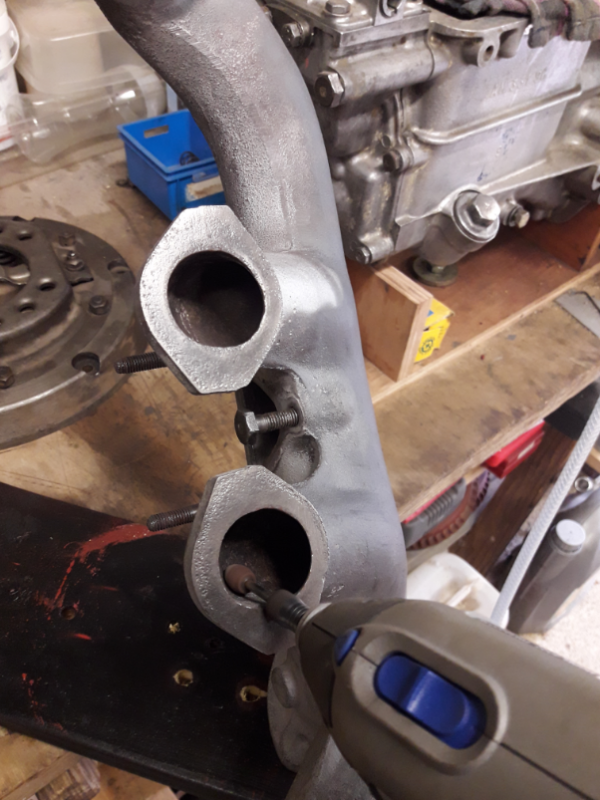

Et c'est le tour du collecteur d'échappement ,
Nettoyage des entrées au Dremel . Ensuite nettoyage à la méthode Marco , un bout de fil Barbelé 100% efficace
[/i] Rectification des plans de joint à la planche à poncer 10 heures ... petit casse croute
Et préparation de la cabine de peinture Made in Marco ! ............ Merdasse j'ai pas de peinture
- Messages : 17060
Marc 77 a écrit :Merdasse j'ai pas de peinture![]()
- zamzam
- Messages : 6433
- Âge : 66
En fait tu fais la sieste sous la trac !
Par contre tu me déçois pour ton marbre en bois pour les plan de joints, il y a mieux ( vitre, marbre en marbre ...)

J'ai simplement mis un petit coup pour blanchir les surfaces

Le fil barbelé sur perceuse ca vient de tes soirées sm
- Messages : 17060
Fredjojo a écrit :Le fil barbelé sur perceuse ca vient de tes soirées sm
