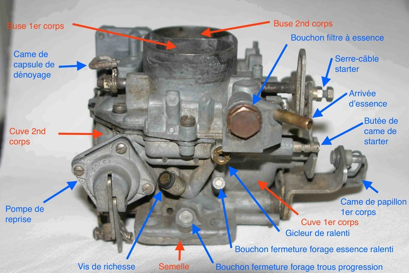

oui le carbu a été démonté pour un nettoyage
les réglage que j'ai fait, (1tour 3/4 pour la richesse, mise en contact de la vis de ralenti, et mise en contact de la vis du double corps + 3 tours)
et pour les culbuteurs j'ai mis 0.2 a froid, 0.4 au vis platiné
je vais contrôler tout ça

tournenrond a écrit : et mise en contact de la vis du double corps + 3 tours)
" Pré-réglages.
Carbu déposé, on commence par définir la position de repos du papillon des gazs, en agissant sur sa vis de butée. Il doit être à ras le premier trou de progression sans pour autant le découvrir. La moindre sollicitation de l'accélérateur doit le faire découvrir ce premier trou de progression. Il faut ensuite ouvrir la vis de richesse de 3 tours environ, puis reposer le carbu sur le moteur. "

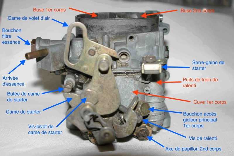

la vis qui est réglée a touche est celle qui pousse sur la came de starter, celle du double corps qui est à 3 tour est celle qui est pincé dans un clip pour la biellette du double corps, et celle ou j'ai mis 1tour3/4 c'est le pointeau
j'ai bon??
j'ai bon??
