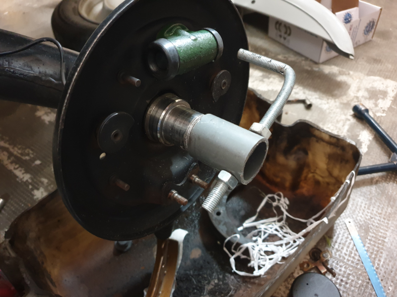

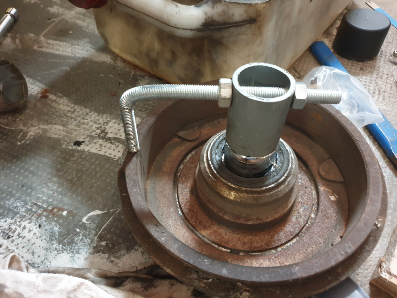

2 montages des garnitures existent.
un avec un centreur et un avec un excentrique.
Il existe un outil à la vente mais il est coûteux
Le montage avec les excentriques étant meilleur, j'ai cherché à faire un outil.
J'ai opté pour un tube en PVC de 40 et d'une tige fileté tordu.
Le résultat est satisfaisant.
En espérant avoir pu aider.
Cordialement,
Gilles

et si tu mettais un petit fer plat fixé par deux écrous sur ta tige filetée que tu garde droite, tu aurais un outil réglable, et précis. :like: :like:

Bon sang mais c'est bien sûr !
Merci pour l'astuce : je fais en faire un avec l'amélioration proposé par Michel 31 :wink:
Poyducotam
Messages : 758
Re: idée pour faire un outil réglage des garnitures frein AR 2CV
Message par Poyducotam »
Et hop, c'est fait.
Attention, ce n'est que des éléments de récupération (on a tous du "ça peut toujours servir").
Un tube PVC de 40 mm de diamètre, un tube de cuivre (ici du 12 mm), 3 colliers de fixation tube cuivre (dont un avec sa vis murale)... et c'est tout.
Percer le tube PCV dans son diamètre à la dimension du tube de cuivre
Insérer le tube de cuivre dans celui en PVC, et positionner un collier de fixation de chaque côté.
Positionner le 3ème collier à la longueur désirée pour vérifier le bon alignement des garnitures :)
Facile, pas cher et démontable ^^

Tous ces outils astucieux sont intéressants.
Mais, je vais être critique, ils sont insuffisants.
Ils permettent de bien régler le centrage des mâchoires mais pas leur réglage par rapport au diamètre du tambour.
Sur les outils de centrage pro le réglet est double : un coté pour prendre la cote du diamètre du tambour, et l'autre pour régler les mâchoires.
Celui-ci est pour DS, mais c'est le même principe.
Alors, messieurs les inventeurs, à vos planches à dessin pour modifier et améliorer vos outils.... :mdrr:

Attention Zamzam, il faut une légère différence entre la mesure du diamètre du tambour et celui de réglage des mâchoires.
En outre pour bien prendre le diamètre du tambour il faut une jauge très fine, juste une arrête.
Allez, encore quelques améliorations.... :mdrr:
Je vais en fabriquer un avec les tubes comme tu montres, mais en récupérant la jauge de l'appareil pour DS que j'ai. (en photo plus haut)
Exact ! néanmoins (j'adore ce mot, il me fait penser à Cléopâtre) côté mâchoire on tangente au centième et côté tambour on a une erreur qui correspond à le flèche de l'arc de cercle délimité par la largeur de la cale, de ordre du millimètre et ça tombe bien c'est juste la valeur du jeu fonctionnel ...
