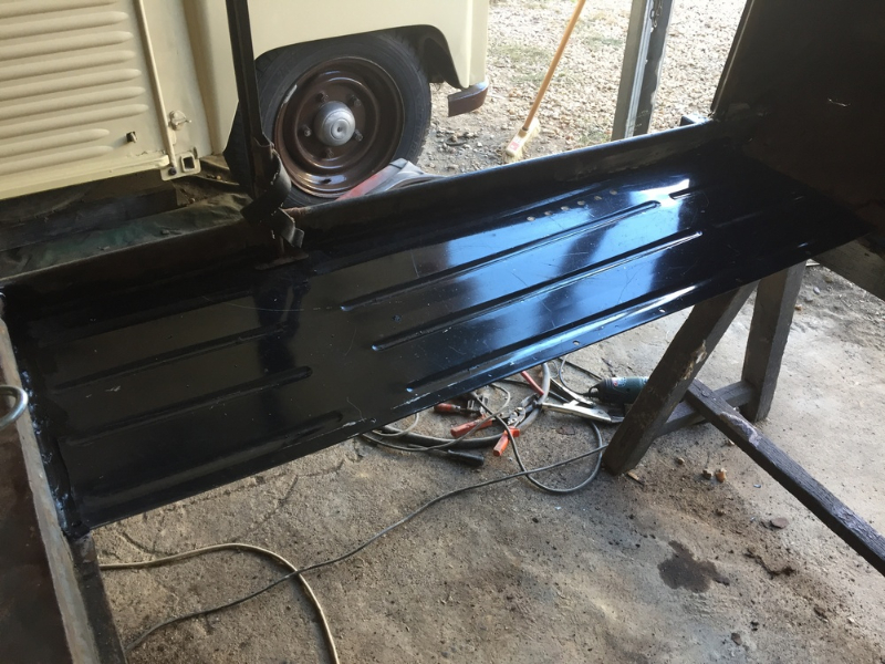

Re: Recherche planchers 2CV AZ 12/1955
Des comme ça ?
Ceux-ci, c'est une fabrication spéciale. Mais il n'y a pas les renforts latéraux pour les sièges d'AZ.
guia9m
Messages : 9
Enregistré le : 24 avr. 2020, 09:43
Ma deuche : 2CV type AZ 12/1955
Date de naissance : 27 sept. 1976
Localisation : Cher (18)
Message par guia9m »
C’est tout à fait cela Bob41 ... avec les renforts latéraux !
Ben oui, ceux que j'ai mis en photo, c'est pour 2 CV A jusqu'en mars 1955. Les sièges sont portés par des longerons fixés au châssis.
Après mars 1955, pour les A et les AZ, les renforts pour supporter les sièges sont inclus dans les planchers.
Les premiers planchers sont refabriqués par les Filles de Levallois, mais pas les seconds. On peut peut-être les modifier en ajoutant ces renforts, mais il faut être adhérent au club pour les acheter.
Tu peux essayer de les joindre. Voici le lien : https://lesfillesdelevallois.net/
Je connais le dépositaire de Méhari 2 CV Passion de St Martin d'Auxigny. Il court aux 24 heures de Spa.
Mais, lui, pas plus que les autres, n'a des planchers strictement conformes pour une 2 CV de 1955 comme le veut Guia9m.
La plupart de ceux qui réparent ces vieilles 2 CV, y compris les carrossiers, je dirais même surtout, installent des planchers plus récents. Mais Guia9m veut restaurer sa voiture telle qu'à l'origine, et je ne peux que l'encourager.
Je vais quand même me renseigner.
Alors voici les renseignements.
Le club "Les Filles de Levallois" fabrique les planchers, droite, gauche et de pédales, pour 2 CV A jusqu'en mars 1955.
ET les renforts à souder dessous pour les rendre conforme à ceux des A et AZ après mars 1955.
Donc Guia9m tu peux les contacter et voir avec eux. Je t'ai mis le lien plus haut.
Les prix : planchers latéraux 125 euros chaque, plancher de pédales, les deux pièces, 70 euros, renforts à souder sous les planchers avant juin 55 ou après juin 55 (il y a en effet deux modèles suivant la date) 35 euros pièces.
Soit pour l'ensemble : 390 euros.
