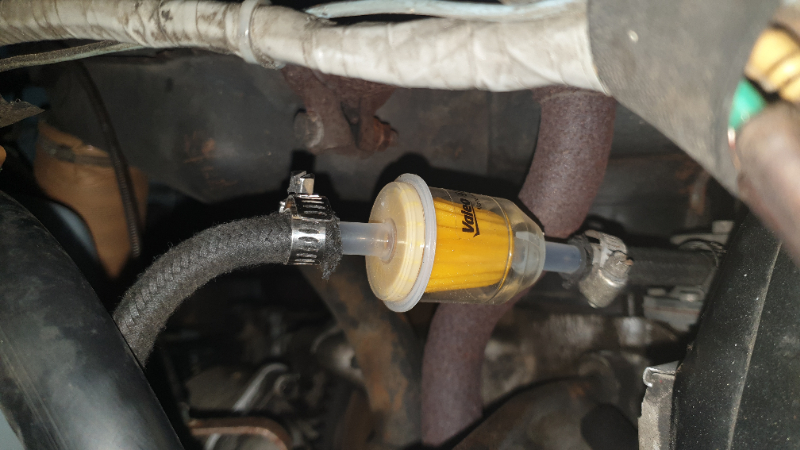

Bonjour les amis.
Je voudrais mettre mon filtre a essence avant la pompe mais je ne sais pas où précisément.
Pourriez vous me briefer et si vous avez des photos, je suis preneur.
Merci d'avance.
Eric.

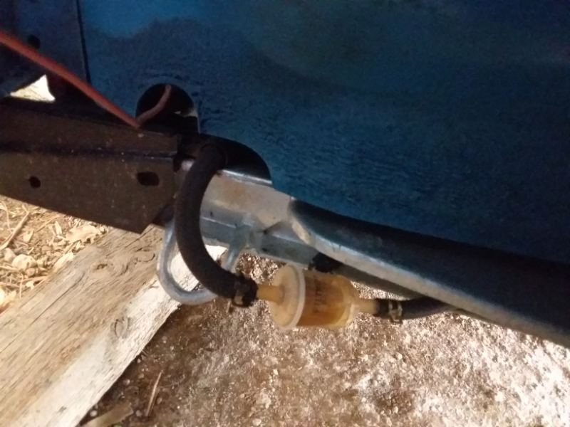

J'ai positionné un filtre à essence avant la pompe à essence dans le côté du châssis juste avant le coude de remontée de la durite.
J'essaie de te faire une photo ce matin.

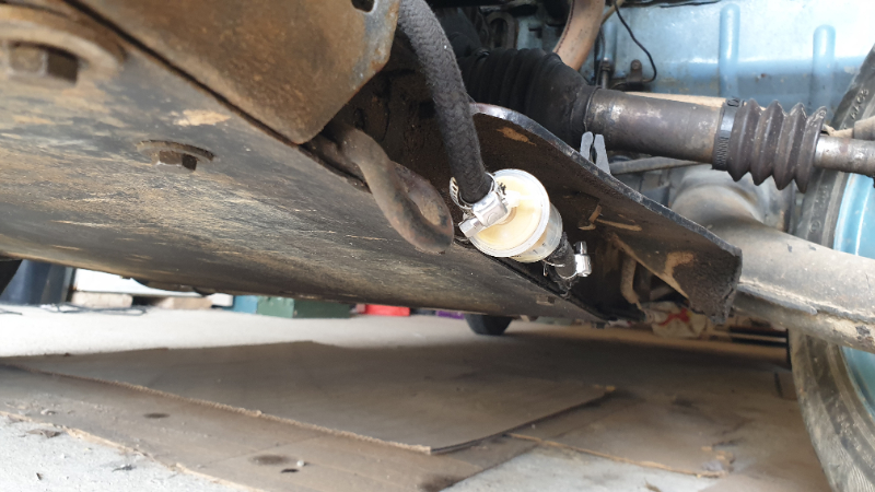

Comme Poyducotam, j'ai mis mon filtre en dessous de la pompe à essence.
Messages : 17042
Re: Filtre a essence
Tout pareil ! Je ne te mets pas la photo, ça ferai doublon ... ;)
Attention au sens de montage ! :siffle:

Identiquement la même chose

En faite, il n'est pas conseillé de le mettre après la pompe car en cas de fuite, par exemple au niveau des raccords, la pompe debite quasi sur le moteur. Donc si c'est quand il est chaud, ça prend feux et bonjour les dégâts. Après qu'il se vide, je sais pas trop... je pense qu'il devrait pas se vider, normalement il doit avoir des clapets anti retour dans la pompe...

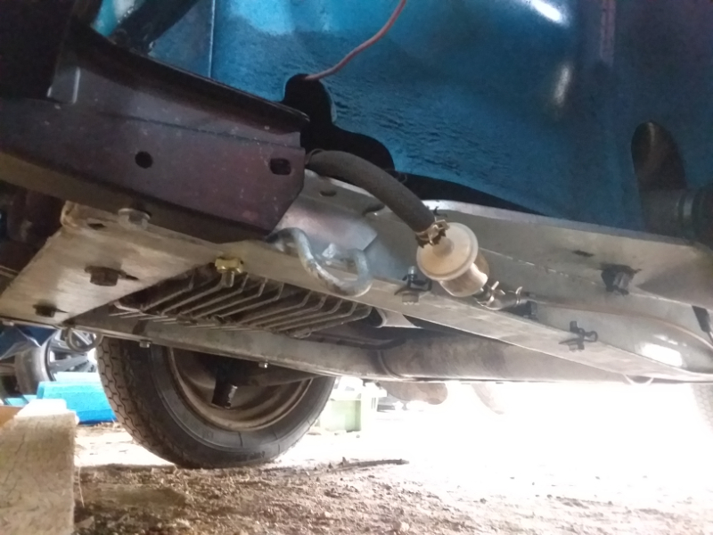

Tu peut aussi le mettre a l'arrière , sous la caisse sur le châssis ,il sera loin de la chaleur ,et il te protégera aussi la tuyauterie !
sur beaucoup de voiture le filtre et a l'arrière. Mais comme se qui a était dit part les collègues et bon aussi . :salut:

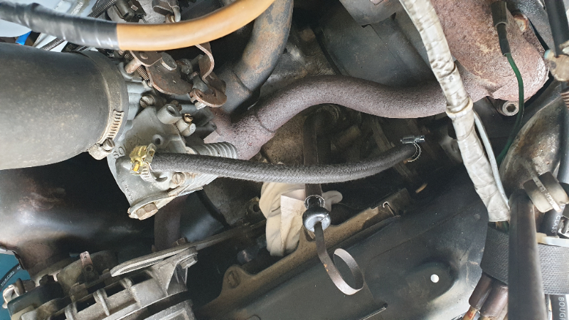

Ta dernière photo je trouve ton filtre trop prés du collecteur échappement ,et trop vertical.
(un filtre ne se remplie jamais a bloc ) pour info.

Je m'y mets la semaine prochaine pendant ma pause repas et je vous posterai des photos. :merci: a tous.
Messages : 9478
Re: Filtre a essence 2cv à positionner où ?
Ça y est, j'ai déplacé le filtre a essence.
Merci pour vos conseils.
