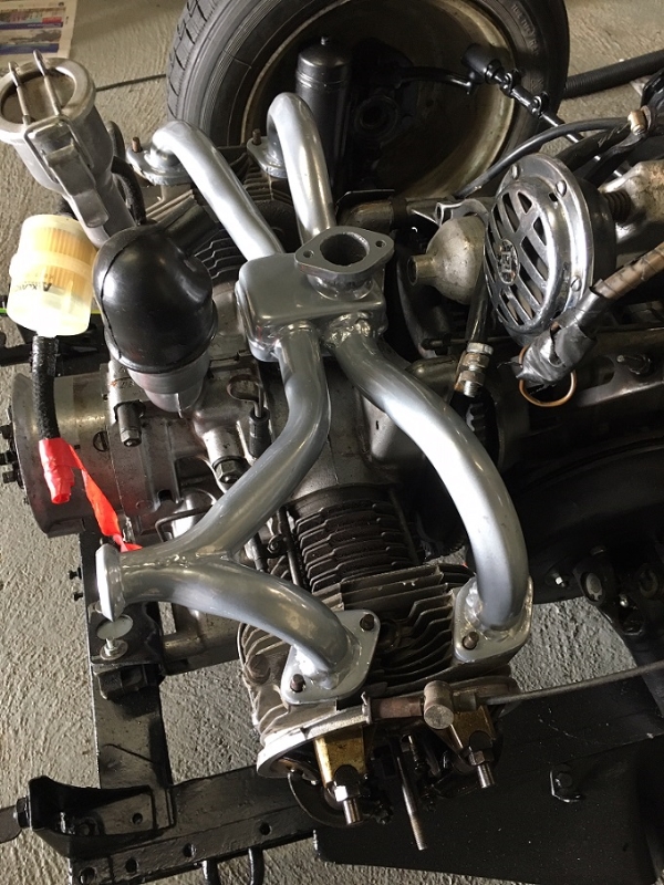

Garnissage des banquettes (j'ai tout reçu ce matin :) ), pose du pare-chocs avant et des phares (non restaurées sauf embases), pose des ailes avants, du capot (nettoyés et traités par zones), réglage en hauteur de la caisse, niveaux et vidanges moteur + BV, remplacement du joint de la porte AV D. Encore 3 jours maxi de travail :siffle:
Le tapis vide !

Messages : 16852
Re: Restauration 2CV AZAM 1965
Sacré boulot !! :clap:
Par contre, le filtre à essence, plutôt avant la pompe, c'est mieux !
Messages : 2063
Deuchémoi a écrit :Sacré boulot !! :clap:
Je m'apprêtais à dire la même chose... Sinon superbe boulot... :like:

Promis, je vais changer de place le filtre à essence :)
