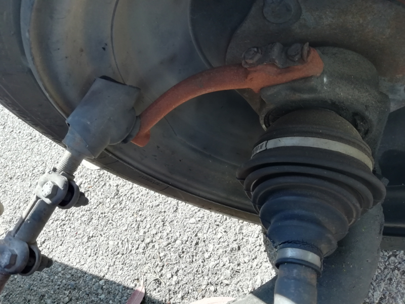

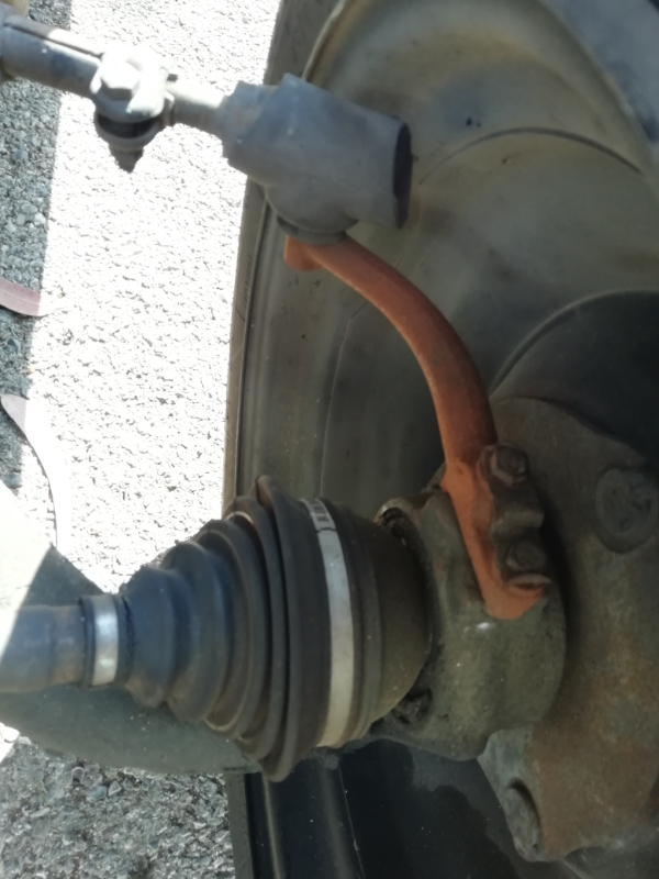

Bonsoir à tous.
Suite au démontage des ailes avant pour régler mes culbuteurs, j'ai remarqué que les soufflets de cardans côté roue sont bien fatigués... Voir photo.
Est ce que c est une opération difficile à réaliser ?
J'imagine qu'il faut déposer la roue et laisser la voiture levée. Faut il déposer les ailes ?
Est ce qu'il est nécessaire de déposer tout le cardan de la boite jusqu à la roue ou il y a une astuce ?
Merci d avance pour vos éclaircissements.

J'ai réalisé cette opération il y a 6 semaines environ. Je dirai qu'il y a rien de compliqué. Par contre, j'avais démonté les cardans, en démontant donc la roue... Je mettais essayer, il y a deux ans, de le faire cardan sur la voiture et c'est beaucoup moins facile...
Messages : 11511
Re: Soufflet cardan 2cv6 HS
C'est pas compliqué mais obligatoirement faut déposer la demi cardan.
La procédure:
1 dépose de l'aile .
2 faut débloqué le gros écrou du cardan 32. et déposer la biellette de direction sur le moyeux .
3 monter la voiture sur chandelle a la bonne hauteur ,pour que le bras puisse bien descendre
4 repousser le demi cardan dans le fourreau, et retirer la partie canneler du moyeux de roue, et sortir le cardan.
5 déposer le souffler ,contrôler le jeux dans le croisillon , passer le soufflet neuf part le bout du demi cardan le plus petit .
6 le remplir de graisse , le positionner dans la tôle fixe coté roue serrer avec un collier neuf .
7 faire dans le sens inverse pour le remontage . :salut:

Merci à tous pour vos conseils.
Ça à l'air à ma portée !
Il faut juste que j achète un écrou de 32 pour le démontage.
Je pense démonter la bielette de direction pour lui faire un traitement antirouille. Comme vous avez pu voir, elle elles en ont bien besoin...!
Et si en plus ça me facilite la vie... C est pas plus mal !
Ça me rassure un peu de pas avoir à démonter le cardan côté boîte...
