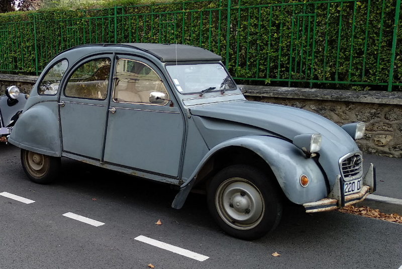

Pour commencer, une petite photo prise peu de temps avant le "retrait" de la circulation pour un grand carénage qui devait durer 18 mois.
Vue comme cela, on ne voit pas encore trop l'étendu des dégâts, mais cela faisait un moment déjà que les planchers s'étaient percés et que la plateforme présentait à plusieurs endroit de la corrosion perforante.

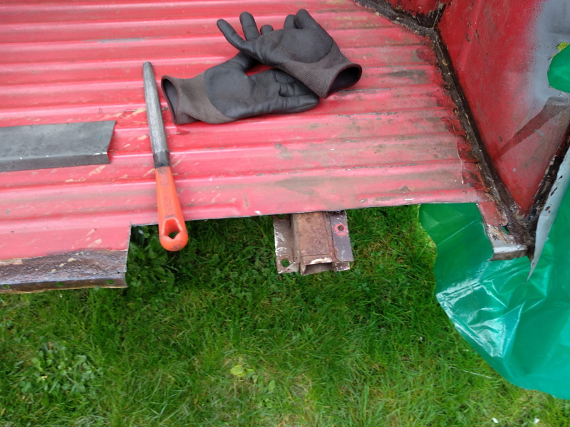

JLUC a écrit : Plié le châssis?
Au vu de la photo, tu as raison JLUC, le châssis est surement plié (il y a un jour en 1)
Les bas de caisses dégorge de rouille (en 2)
Et le panneau latéral est attaqué (en 3)
Il y a fort à parier que les 3 plancher sont bien attaqués.

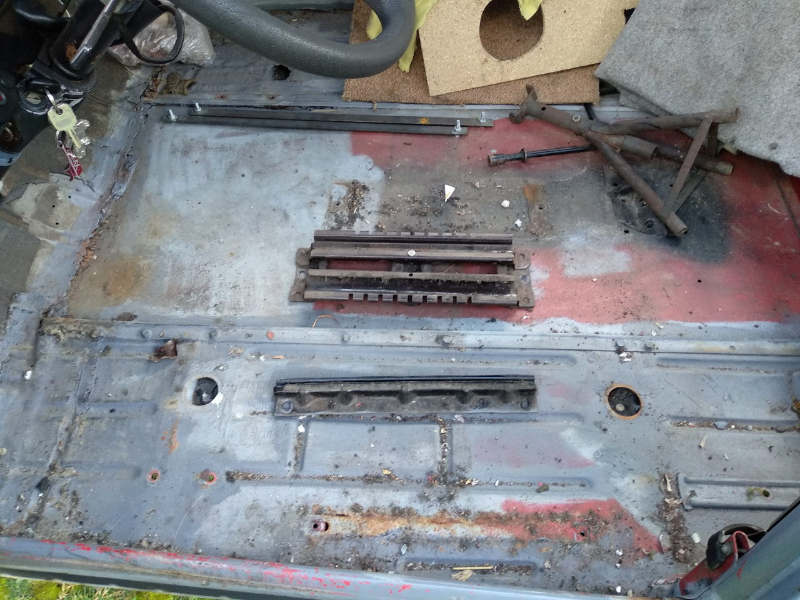

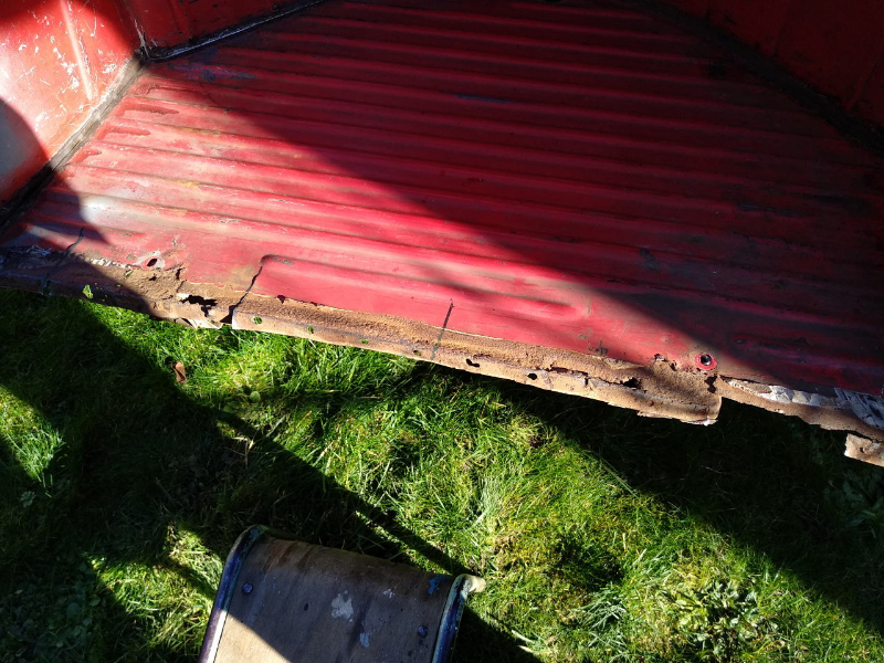

Effectivement, les bas de caisses et les planchers sont bon à changer, la plateforme et le panneau arrière aussi (surtout après avoir été embouti lors d'un choc arrière et réparé sommairement pour pouvoir continuer à rouler).
Pour le fond de coffre ça devrait pouvoir aller ainsi que la baie de par-brise mis à part la charnière du capot avant.
Bref il y avait du boulot en perspective...

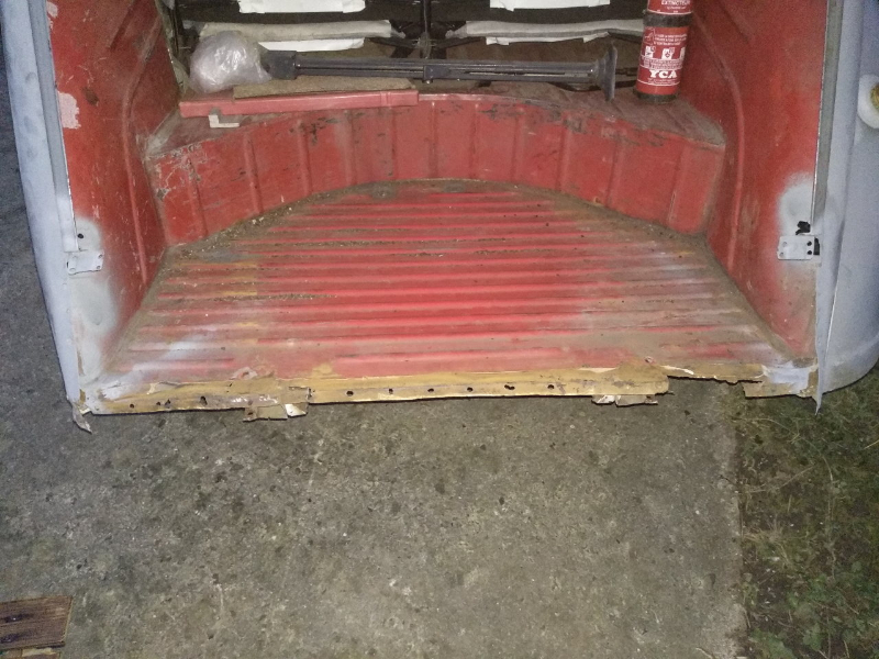

vue du panneau arrière après avoir démonté les feux
Bas de caisse coté droit
Plancher coté conducteur...

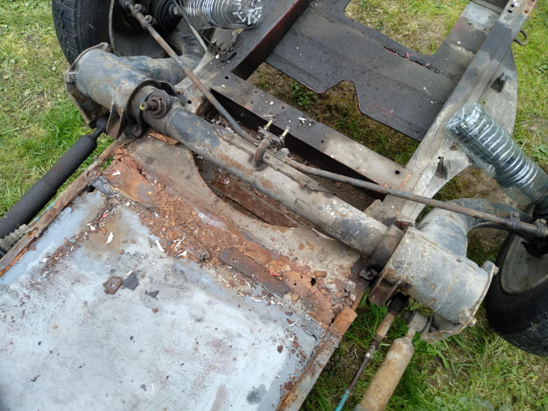

Je fais un petit raccourci chronologique pour présenter l'état de la plateforme à l'avant :
Le désassemblage de la caisse et de la plateforme a eu lieu début avril, mais j'avais déjà entamé quelques travaux de tôlerie sur la caisse l'année dernière...

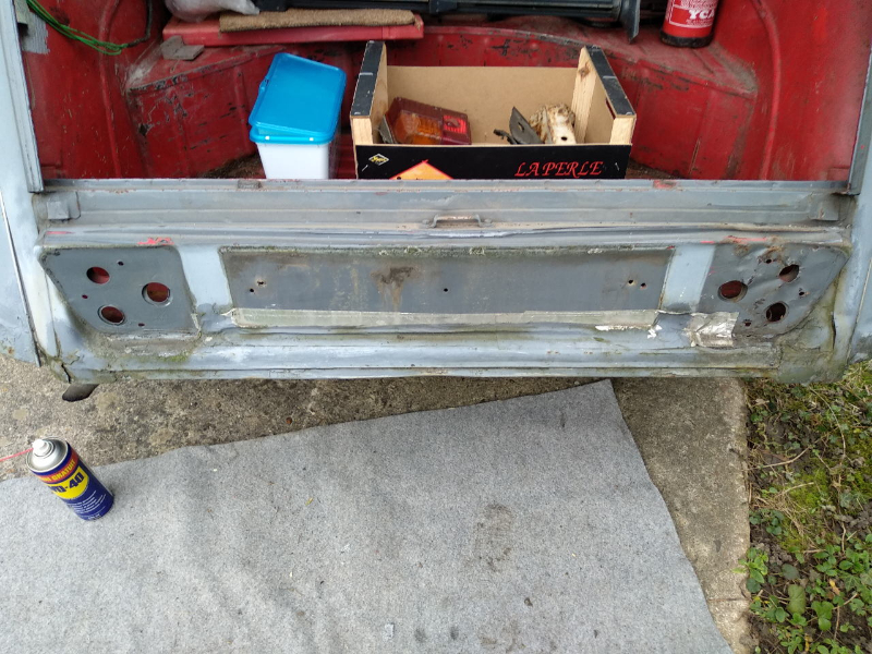

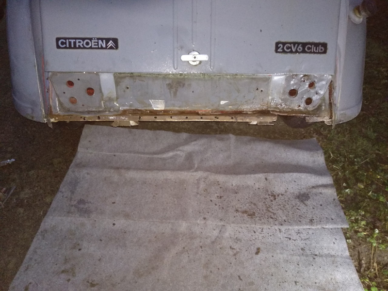

J'avais commencé par le démontage du panneau arrière en vu de son remplacement :
La suite prochainement, prenez soin de vous.

Y'a du boulot, mais c'est faisable. le châssis tient bon ?
Et bien joué, la protection des cardans avec les bouteilles :pouce:

C'est ce que je présentais.
Ça sent le changement de châssis car le tiens est bien attaqué.
En plus ton auto a commencé à se plier.
En ouvrant, je ne suis pas sur que tu trouves de la tôle saine.
Certains te diront que c'es récupérable, d'autre comme René et moi te diront que le châssis est la pièce maîtresse de la voiture.
Après de toute façon, c'est toi qui vois et fait comme tu le désires.
Re: Grand carénage ma 2CV6
Filofax a écrit :C'est ce que je présentais.
S'il n'y a que la tôle du dessus, bien sur que c'est réparable. On la change voilà tout.
Il faut bien sur voir comment sont les brancards et les poutres en X à l'intérieur.
williamm
Messages : 887
Ma deuche : 2cv6 de 1978
Message par williamm »
oui !!!
les tôles ne disent en rien de l'état du châssis !...seules les poutres métalliques comptent pour le châssis
enlever tôles...poutres cuites = changer châssis ou bonnes et les peindre...puis changer plaques métalliques…..sinon s'acheter un neuf tout bon !

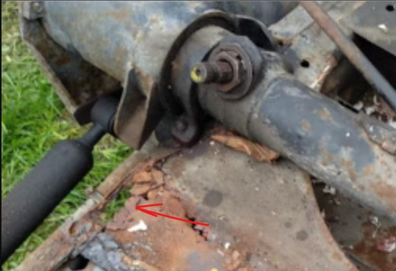

J'ai fait un zoom sur la photo de notre ami.
Dites les gars, vous ne trouvez pas qu'il manque quelque chose et que les poutres sont déjà mortes, non ?

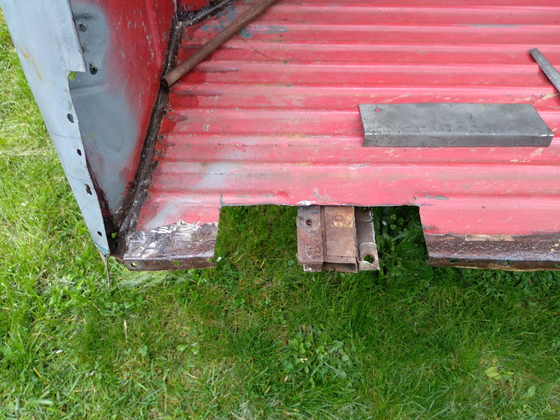

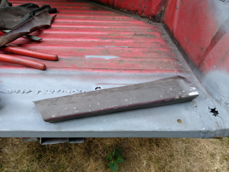

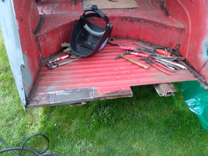

Dépose du panneau arrière "mort" et comme le fond de coffre me semblait pas trop moche j'ai opté pour une réparation plutôt qu'un changement :
J'ai découpé ce qui était attaqué aux 2 endroits pour pouvoir y mettre des rustines.

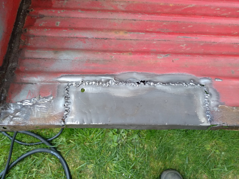

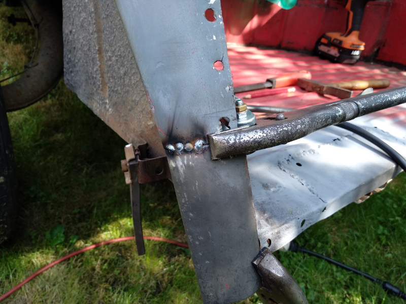

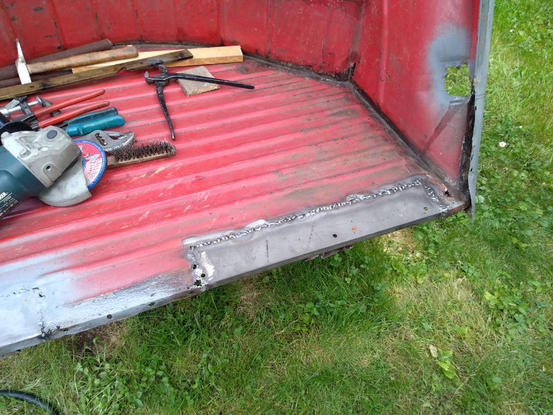

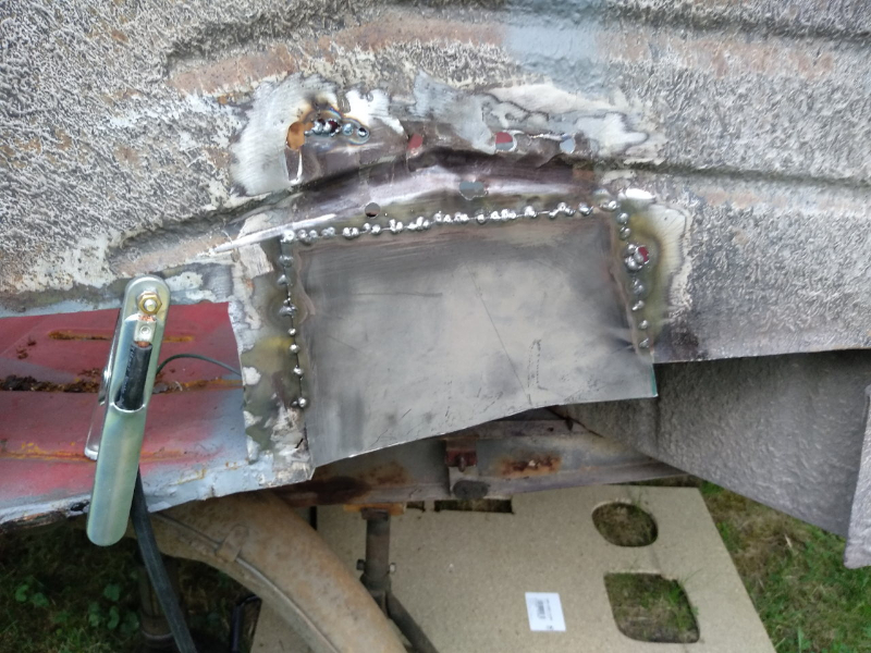

J'ai investi dans un poste à souder semi auto et une bouteille de gaz de 2 m3 (merci le livret A...) pour me lancer dans les travaux de réfection de carrosserie.
J'avais déjà un peu pratiqué la soudure à l'arc à l’électrode enrobée mais point encore la soudure MIG. Ce fût donc une grande première.
Il fallait bien commencer et après quelques tâtonnements j'ai trouvé un réglage qui me semblait convenir. Ce n'est pas encore très net et il y a quelques trous, mais je progresse !
Voici les premiers résultats :
Belin3800
Messages : 1738
Tu chauffe de trop.
Il faut que tu mettes l'amperage de ton poste au minimum.
Ensuite, il faut que tu fasses de très petits points espacés.
1 seconde maximum par point.
Ensuite, regarde ton point de fusion ; il ne doit pas s'effondrer.
Contrairement à la soudure à l'enrobé, tu ne reste pas aussi longtemps sur un point, parce que ton acier fond de suite, il n'y a pas de protection à faire fondre.
Courage, le coup de main viens vite.

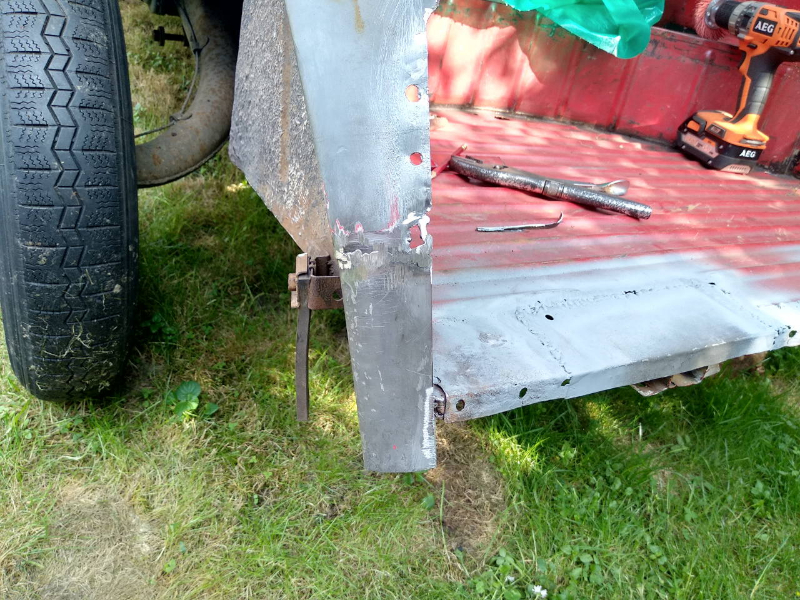

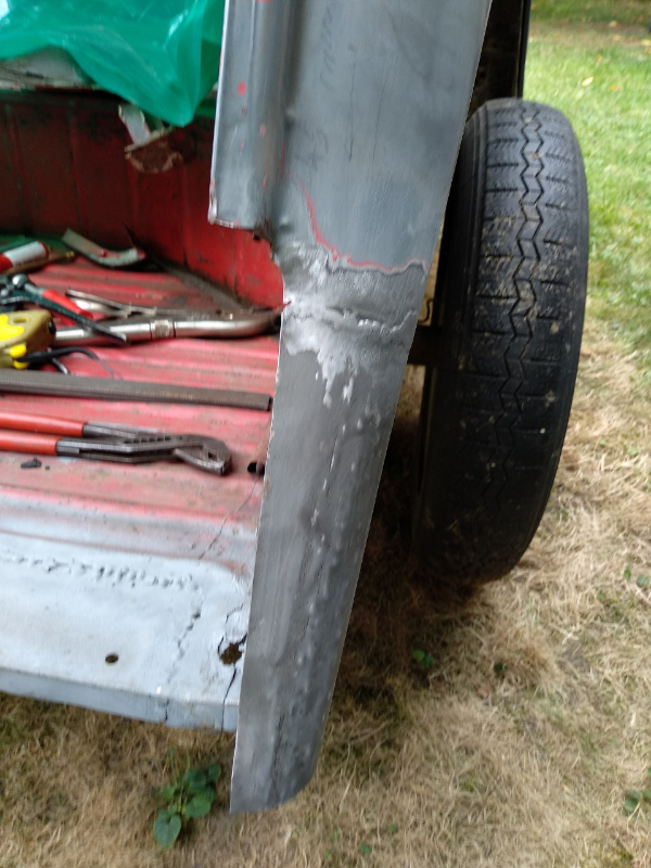

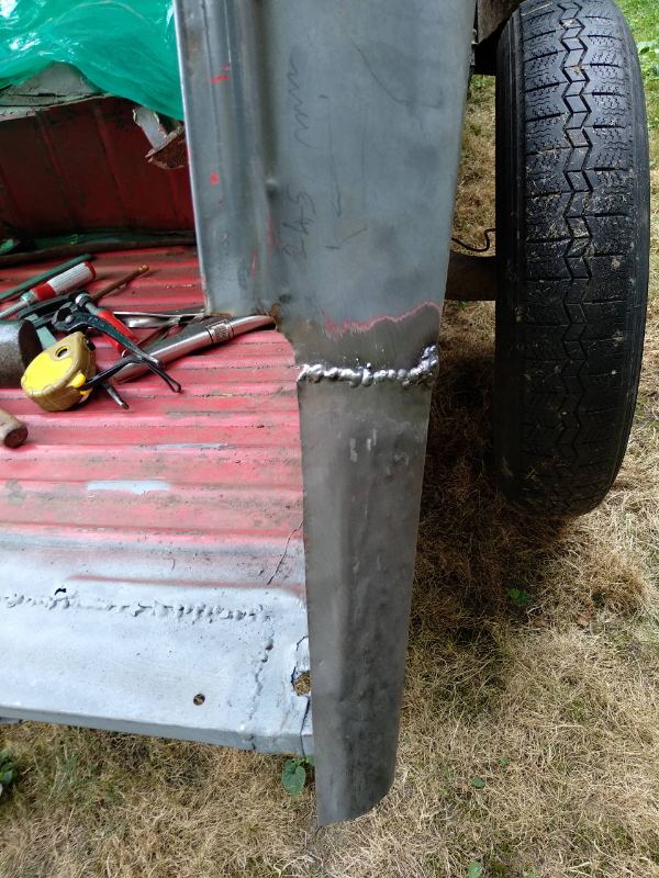

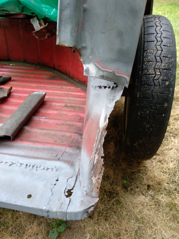

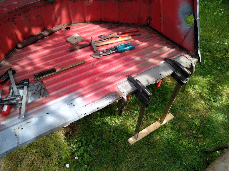

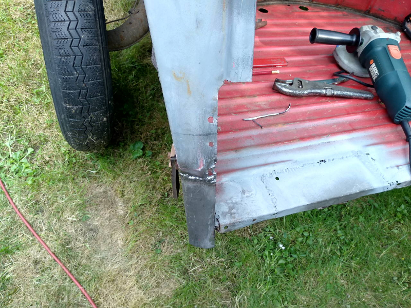

J'ai continué par la reprise des coins d’aile arrières. Ayant eu entre les mains une pièce adaptable "coin d'aile" je trouvais qu'il y avait quand même pas mal de travail d'adaptation, vu le prix de la pièce. Je me lançais plutôt dans une greffe de pièces "maison" faites dans de la tôle de récupération.
Un coup à gauche :
Un coup à droite :
Il restera encore du travail de finition, mais ça prenait forme...
Belin3800
Messages : 1738
Super !
Les soudures sont plus jolies que les précédentes.
Et la prochaines seront encore mieux :)
Continu comme ça et ton auto sera repartie pour 25 ans :wink:

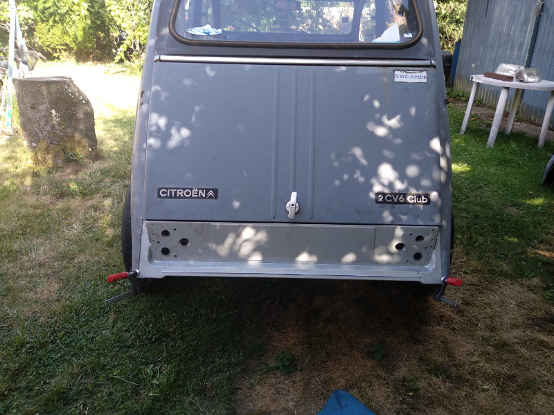

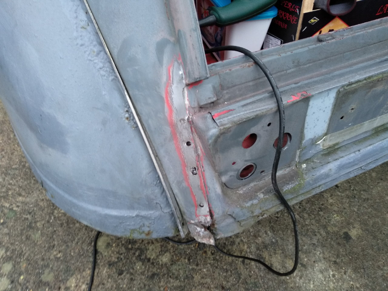

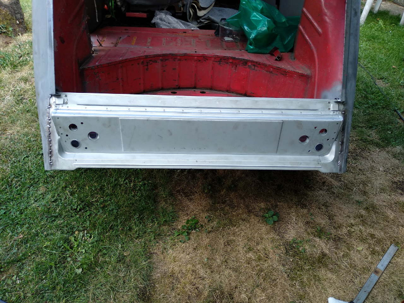

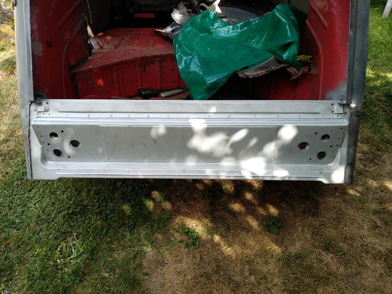

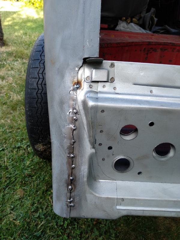

Après avoir fixé les coins d'aile arrières, j'ai enchaîné sur la mise en place du panneau arrière.
Pré-positionnement :
Vérification et maintien en position par rapport à la porte du coffre arrière :
Points de soudures à gauche :
Points de soudures à droite :
Résultats en attendant la suite :
J'ai ensuite passé un coup de galvanisation en bombe pour protéger de l'oxydation.

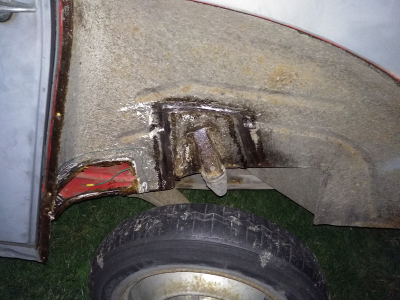

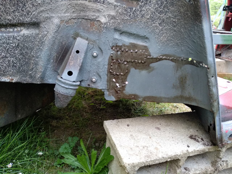

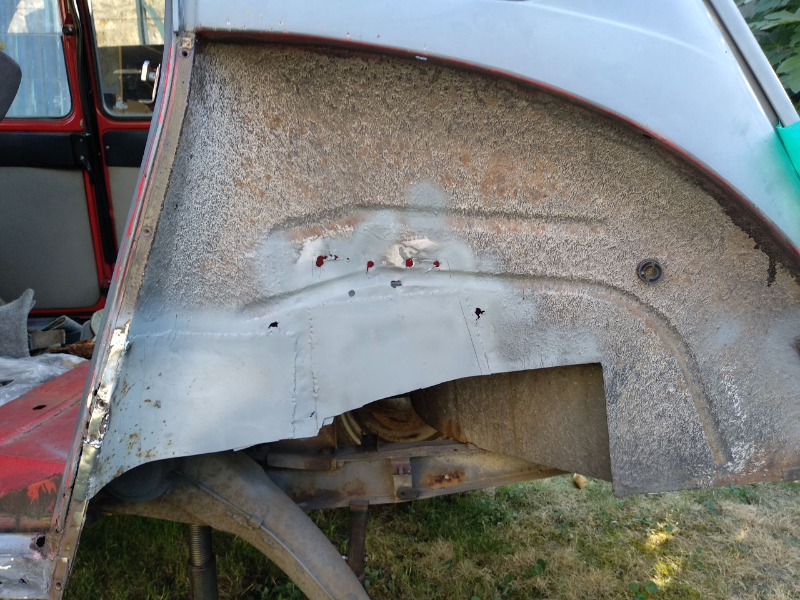

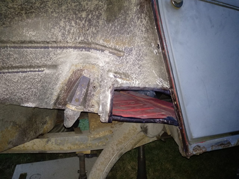

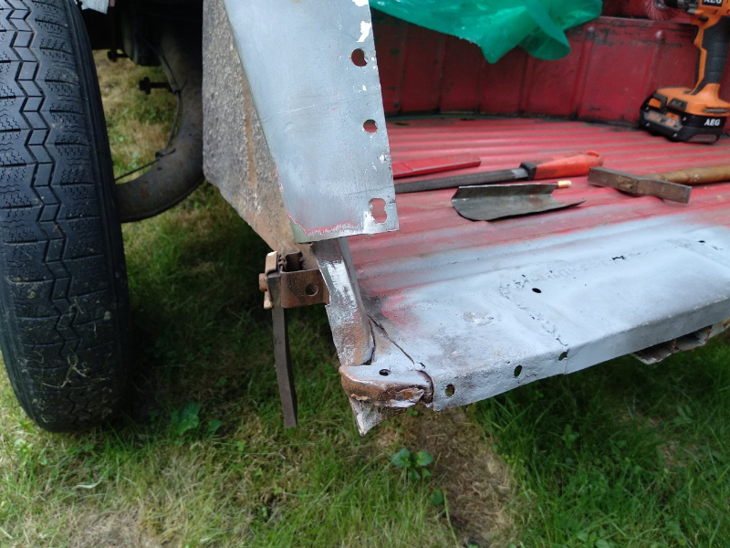

Après avoir mis en place le panneau arrière, je me suis attaqué aux passages de roue arrière.
D'abord à gauche, où la corrosion avait bien "bouffé" les tôles, surtout entre le renfort pour fixation de la ceinture et derrière le support butée de suspension. Bref où il y a des sandwich de tôles assemblées entre elles sans traitement particulier, c'était la misère.
J'avais acheté les tôle de réparation "fixation ceinture arrière" mais finalement, je ne les ai pas utilisé dans l'état, trouvant les tôles trop épaisse par rapport à la tôle d'origine. Je me décidai à mette d'abord des "rustines maisons" faites dans de la tôle de récupération (vieux mobiliers de bureau métallique !) dont les épaisseurs me semblaient plus compatibles.
La partie renforcé avec l'écrou de fixation de la ceinture serait mise en place ensuite.
Démontage/découpe des éléments trop abîmé
Mise en place 1ère rustine
Après mise en place 2ème rustine un petit coup de galvanisation en bombe en attendant la suite...
Repositionnement du support de butée de suspension après l'avoir remis en état
L'ensemble avant un petit coup de galvanisation en bombe en attendant la suite...

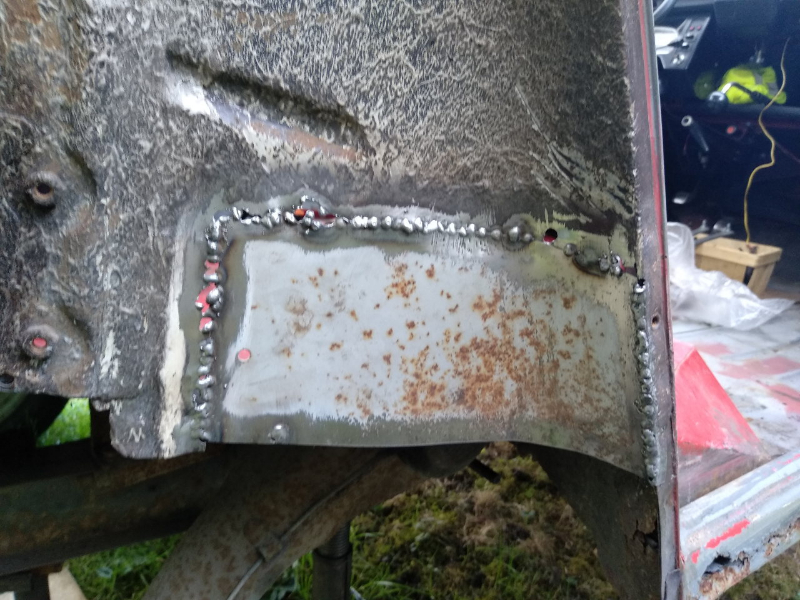

Pour la soudure ça s'améliore, il y a encore des trous à boucher !
Belin3800
Messages : 1738
C'est nettement mieux.
A force, tu trouveras la bonne façon :wink:
Pour les trous à reboucher, si tu peux, essaie de mettre un petite plaque de cuivre derrière ta soudure.
L'avantage du cuivre, c'est que la soudure acier ne prends pas dessus, c'est conducteur et sa dissipe la chaleur, ce qui évite que ton bain de fusion monte trop en température quand tu es près des tôles top fines.
On peu même reboucher facilement des trous assez important avec cette technique (le mieux étant tout de même de mettre une pièce saine).
Messages : 774
Bravo, tes soudures s'améliorent à vitesse grand V :)
Tu vas réussir à la sauver :)
J'ai hâte de m'y mettre aussi, merci Filofax pour ton astuce :merci:

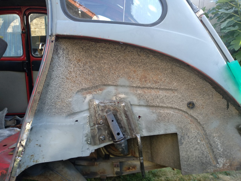

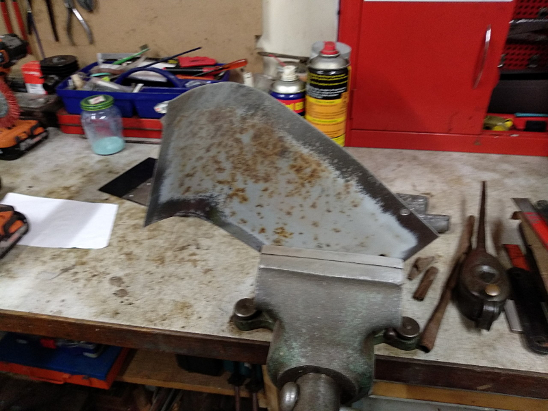

Après le passage d roue à gauche je me suis occupé du coté droit. Comme le support butée de ce coté semblait bon et la tôle derrière pas attaquée, je l'ai laissée en place.
Juste un gros trou à boucher et ensuite remettre le renfort pour fixer la ceinture.
Mise en forme de la tôle pour boucher le trou :
Tôle en place, mais j'ai encore fait des trous qu'il faudra boucher...
J'ai mis quelques rustines, ça bouche les trous !

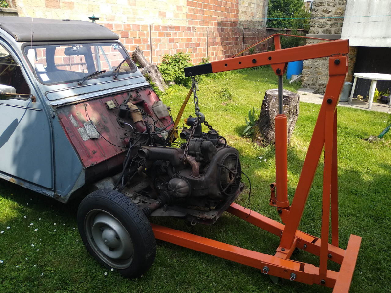

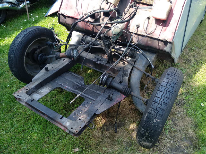

Au printemps dernier, après avoir effectué quelques travaux de soudure sur la caisse, je me lançai dans le démontage pour préparer la suite du chantier.
1ere étape, sortir le moteur avec une grue d'atelier ça va bien...
Une fois le moteur déposé, on commence à y voir un peu plus clair :
J'en profite pour faire des photos car je pense que cela sera utile pour le remontage
A+, portez vous bien !
