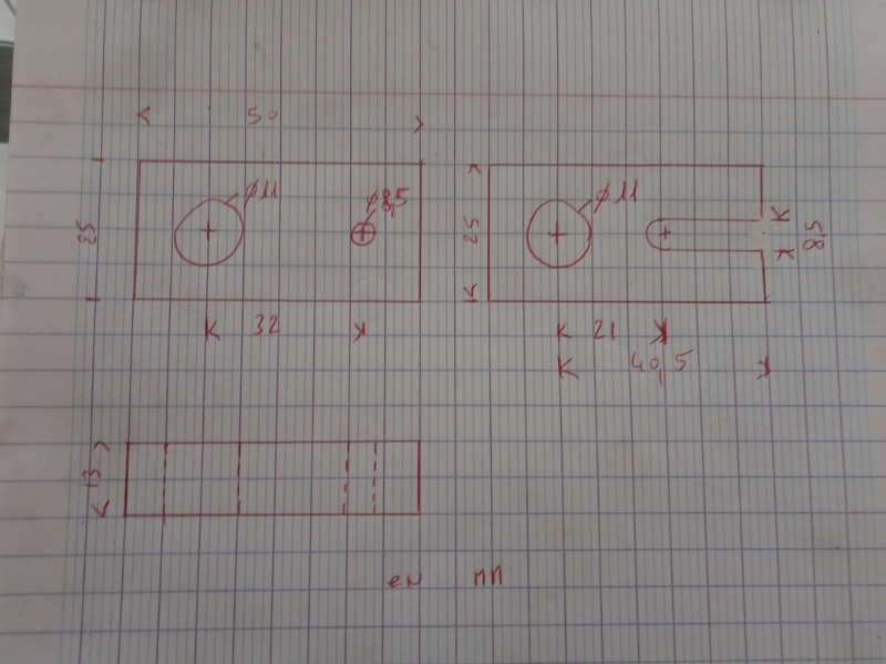

si ça intéresse quelqu'un voici le plan des pattes que j'ai fabriqué pour attacher le démarreur directement sur le moteur pour pouvoir le démarrer en dehors de la voiture après une réfection ou autre.

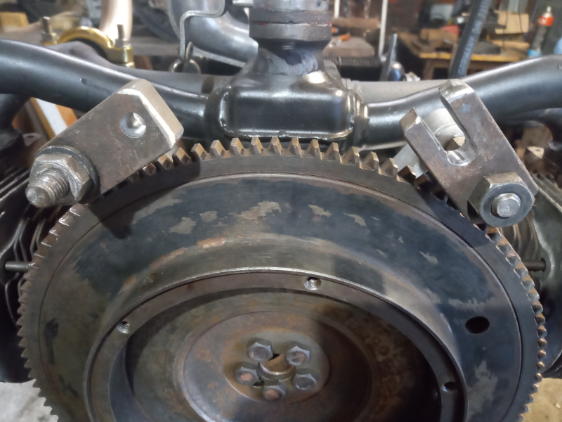

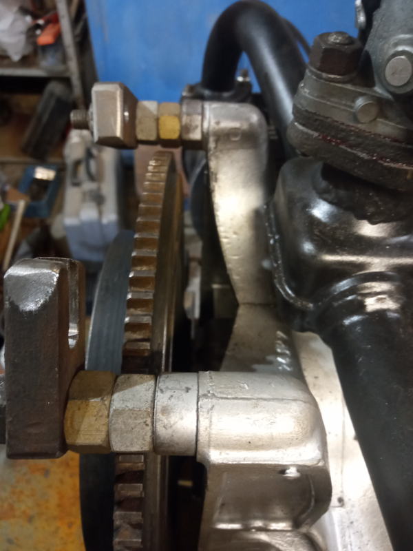

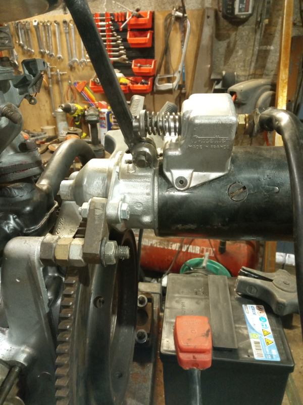

Message par Glag »
Avec le démarreur monté
