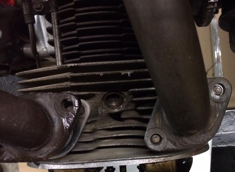

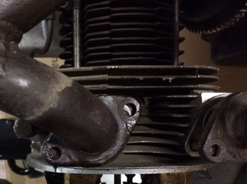

j'ai besoin de vous, je restaure ma 2CV de 1965, https://forum.2cv-legende.com/viewtopic.php?f=5&t=13207 et j'ai un problème avec ma tubulure :
Je viens de remettre les deux culasses et en posant la tubulure, côté droit aucun soucis, côté gauche, admission OK mais échappement décalé…
Que me conseillez vous ? :???:

Ben c'est que ton collecteur et déformer il a pris un choc , le seul truc a faire le chauffer au chalumeaux et le faire venir a la position . :salut:

Ben c'est que ton collecteur et déformer il a pris un choc , le seul truc a faire , le chauffer au chalumeaux et le faire venir a la position .
Mais pas sur la voiture fait çà a l'étau mesure combien il manque et sur établi tu corrige l'écart. :salut:

tu peut aussi faire un essaie tu desserre la culasse et tu rentre le collecteur et tu resserre la culasse au couple dans le bon ordre .
normalement c'est comme çà que l'on procède , quant on remonte un moteur . :salut:

Je vais essayer ta deuxième méthode, je viens d'essayer avec une lampe à souder (pas assez puissant), mais' j'ai un doute, il y a vraiment un décalage entre la tubulure d'admission et celle d'échappement (décalage lors'de la soudure ?). Si ça ne fonctionne pas je vais faire deux encoches :pensif:

Desserre tes deux culasses, ensuite tu pose ton araignée avec écrous approchés sans serrer puis tu serre au couple tes culasses et enfin serrage de l'araignée.

Vu le décalage qu'il y a, je ne sais pas si les goujons ou pire la culasse vont apprécier l'effort de torsion causé par la pipe qui elle est plus solide que l'alu...je préconiserais la solution donnée par René . J'ai eu un souci identique avec mon spare, j'ai dû faire une entaille sur la tubulure pour pouvoir la faire venir où je voulais qu'elle aille, ensuite ressouder l'entaille une fois en place...j'avais 5 mm environ de décalage sur l'échappement... :salut:

Oui moi aussi je pense qu'il y a trop de décalage le desserrage des culasse suffira pas, mais bon çà coûte rien d'essayer. :salut:

Ben si ,je pense que s'il serre sa culasse au couple et ensuite les écrous des goujons en admettant qu'il ait pu faire rentrer l'araignée, c'est quasi sûr il va faire plier ou casser quelque chose !
L'araignée doit pouvoir se poser sans effort nulle part ! Et pourra t'il démonter sans problème de forçage en cas de nécessité ?

il faut surtout pas forcer , le collecteur doit rentrer sans soucis ,mais la !!! dur dur . :salut:
une bride et bonne l'autre il y a un gros décalage . :siffle:

Bon, la tubulure est complètement faussée : il y a un décalage d'au moins 5 degré. Elle n'entre pas dans les 4 goujons de la culasse seule....ça vient de la soudure effectuée en réparation, sans gabari c'était inévitable.
