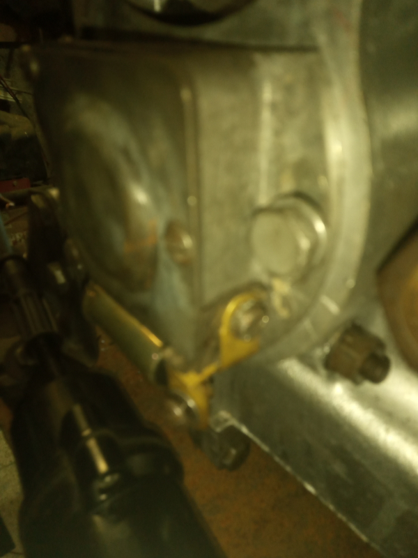

J'avais pris ça comme branchement, mais les fils étaient coupés.
Le fil rouge qui est branché sur condensateur il va où ?
J'avais pris le plus de photos avant mais les fils étaient coupés du reste du faisceau.

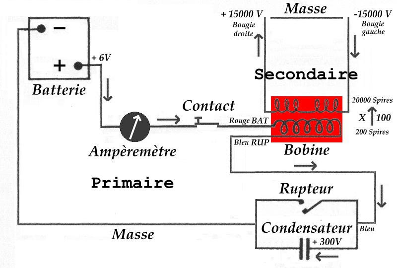

Branchement normal:
Pris sur cette page:
https://www.la2cvmania.be/07_technique_f02_allumage.htm

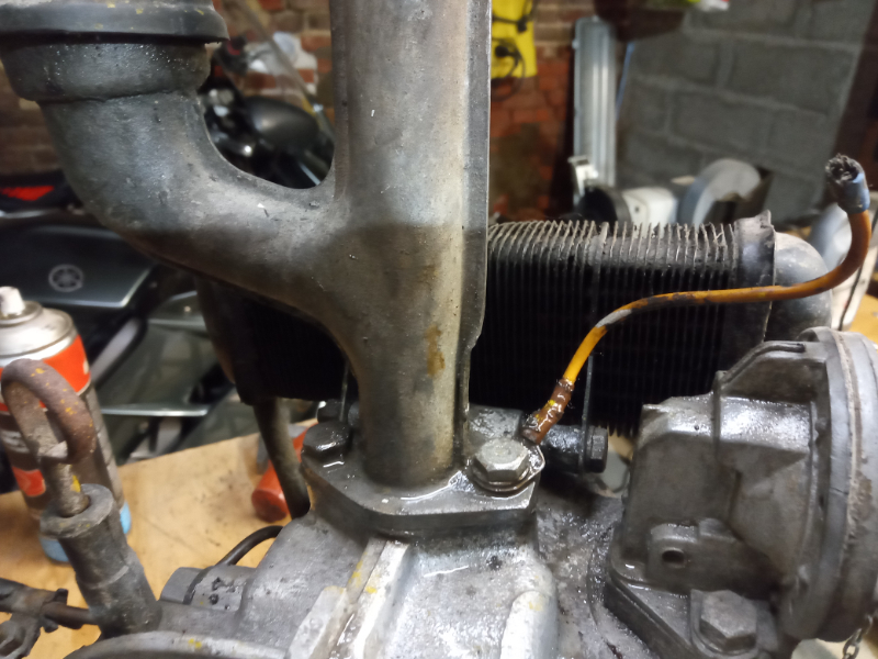

Démarrage moteur en dehors de la 2CV, quels branchements ?
Message par Fredjojo »
Le fil du reniflard va a la barre des phares . Reprise de masse mais je te conseille de tirer une vrai masse a chaque phare car le contact de la boule phare barre de phare n est pas top.
D ailleurs meme type de reprise de masse entre boite de vitesse et masse regulateur .la 3 eme reprise de masse du meme genre entre chassis et le rheostat de la jauge.Image

Re: Démarrage moteur en dehors de la 2CV, quels branchements ?
Oui, oui, je sais tout ça René.
La bobine est un transfo, on peut la brancher dans n'importe quel sens.
Mais, là, il n'avait pas branché le moins bobine, il avait juste mis le condo à la masse au lieu de le brancher au moins bobine.
Dans ce cas les vis sont entre moins et masse. Voir le schéma.
Maintenant s'il met le moins bobine (qui n'est effectivement pas la masse) à la masse en le reliant au condo, lequel est aussi mis à la masse par erreur, il met la bobine en court-jus. Mais pourquoi ça fume au boitier ?

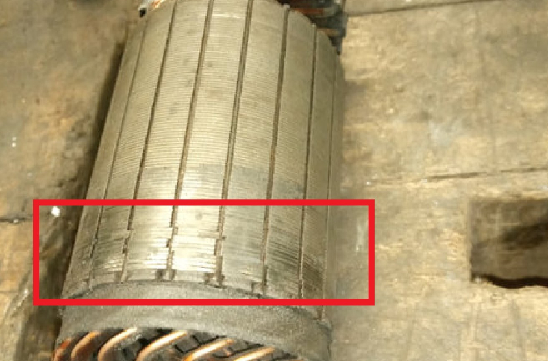

OK je vais essayer demain, sinon pour l'induit qu'est-ce qui pus faire ça, pour que les lamelles tournent comme ça

Pour le démarreur c est etrange verifie entre bornes collecteur et les toles qui ont bougé si elles ont blessé les cables il ne doit pas y avoir de contact entre la ferraille et le collecteur

POUR ton induit ,tu parle des marques qui son sur l'induit , çà c'est du a l'induit qui et plus centrer, du a une usure des bagues de centrage
embout de chaque extrémité de l'induit . :salut:
Messages : 16857
renato13 a écrit ::salut:
Je pense qu'il parle du décalage des lamelles (zone entourée !)
Messages : 11511
Oui Nicolas c'est bien de çà que je parle l'induit et désaxé ;il a tourner en frottant la carcasse du démarreur
il y a de grande chance qu'une bague c'est fait la malle ou usé . :salut:

Si les bagues sont usées ça donne du faux rond,et ça doit frotter çela pourrais expliquer la faiblesse et l'impression qu'il va caler a chaque demi tour??
pour répondre a renato le fil moins bobine était branché au reniflard et un fil du moins batterie au condensateur

Si ca a frotté les inducteurs doivent avoir pris un coup
Messages : 11511
Glag a écrit :Si les bagues sont usées ça donne du faux rond,et ça doit frotter çela pourrais expliquer la faiblesse et l'impression qu'il va caler a chaque demi tour??
OUI si la bague et usé du coté ou il a toucher ,çà provoque un faux rond,et ton induit a frotter sur le bobinage ou la partie métallique
regarde avant de faire un essaie avec du 12 volt ou ton induit a frotter ,ne fait pas l'essaie avec le 12 volt avec un démarreur en vrac
sinon tu va faire plus de dégât.
Pour ta fumée du boitier, vérifie les fils si rien a fondu . Sinon si tu a brancher le moins bobine sur le reniflard je trouve bizarre !! la longueur du fil
ne permet pas de le brancher, et encore moins la connexion du bas a remonter vers le haut . Donc si aucun fil était brancher sur le moins bobine
aucun risque de court jus , Bref si tu dit que tu a de l'étincelle au bougies c'est que tout fonctionne rien a griller.
La photo que tu montre plus haut ,le branchement de la dynamo ,et ton boitier, la dynamo doit être sur le moteur,et même sans la brancher
on peut mettre le moteur en route sans elle . Rien a voir avec le démarrage . :salut:
