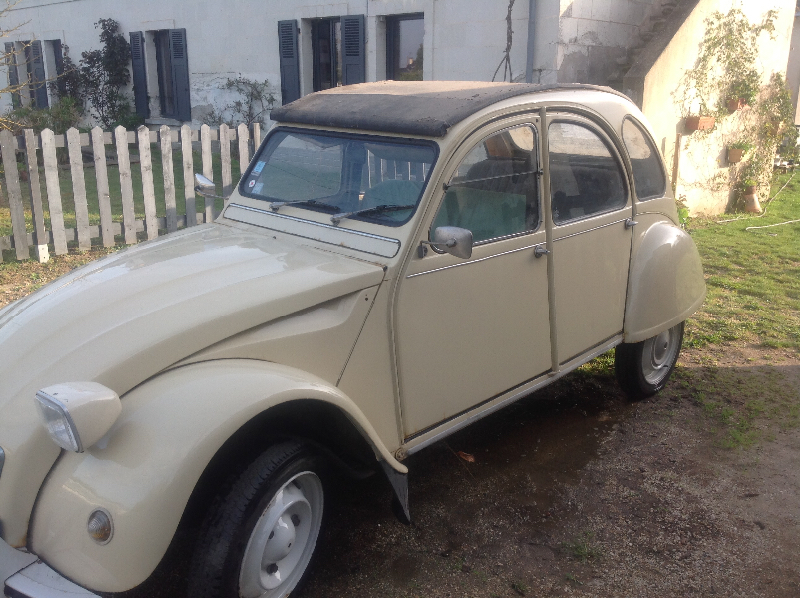

comme convenu, voici quelques photos.
Le nettoyage s'impose ! Heureusement c'est le programme de l'après-midi !

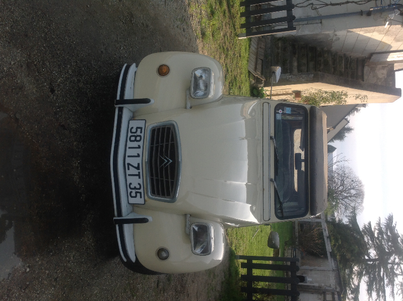

Le nettoyage extérieur a été fait. je lui ai remis ses phares rectangulaires... Mais j'ai un problème d'éclairage : seule la veilleuse gauche daigne s'alumer et encore, pas tout le temps... J'ai pourtant regardé la revue technique et le cablage me semble bon... J'ai aussi un autre problème : la lunette arrière est sortie de son joint en haut au milieu (cf photo). Je vais de ce pas démonter la capotte pour tenter de réparer ça. Si quelqu'un a une idée je suis preneur... Demain je démonte les banquettes et je fais un gros nettoyage pour pouvoir avoir une idée de l'état du plancher (y a 15 ans ce n'était pas ma préoccupation première :enerve2: , j'aurais du...). Autre désagrément : de nombreux point de rouille ou coulures sur la carrosserie (elle était dans un hangar en bord de mer...), je vais tenter un coup de polisch...).
pour reve49 : oui, je suis bien dans le maine et loire :tchin: . Je suis entre angers et saumur.
Si vous avez des conseils pour cette remise en route (éclairage, carrosserie, plancher, capotte... n'hésitez pas, je suis bricoleur mais j'adore les bon conseils qui permettent de gagner du temps ou de faire les choses proprement dès le début. A plus !

Pour le joint de lunette arrière, j'ai eu le même problème. Avec une lame de couteau, j'ai réussi SANS DEMONTER la capote, à remettre le vitre dans le joint. Il faut écarter le joint sans le couper et y réinsérer la vitre !
Re: Ma deuche
elle est toute neuve cette 2cv :D
bonne remise en état :clap:
Messages : 9334
Re: Ma deuche
:shock: impressionnant après le lavage et les phares d'origine, on dirai qu'elle est neuve. La peinture brille bien, tu as passer le polish?
Beau boulot et bonne suite :pouce:

Oui, elle est belle cette 2 CV.
Pour la capote fait comme on t'a dit. Si ça ne marche pas et que tu voudrais ôter la vitre pour ensuite la remonter à la ficelle comme pour un pare-brise, il faut savoir que la vitre arrière se monte par l'intérieur, contrairement au pare-brise qui se fait par l'extérieur.
Pour tes phares, commence par bien vérifier les masses. Tu les défais et tu nettoies bien les cosses.
Enfin, dans ton avatar, ce n'est pas une AZU, l'AZU c'est une fourgonnette. Ta 2 CV 4 c'est normalement une AZA2 ou une AZKB, ça dépend de l'année.
