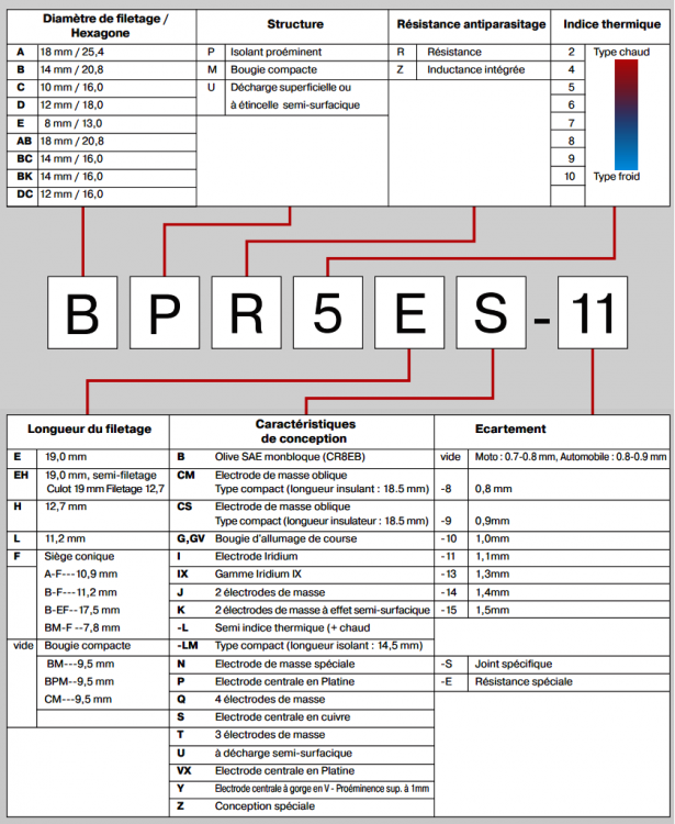

Même choix en particulier pour l'usage tranquille dans le respect de la législation with sp98. Pour ceux qui roule au sp95 NGK BP 7HS est préférable. Toutefois pour un usage intensif ou sur les Lomax toujours un peu chaudes il vaut mieux monter des NGK BP 8 HS.
Nota il est possible de monter indifféremment les BP ou B, le P indique une électrode proéminente.

Mon AZAM tourne avec des BP 6 HS sans souci. Maintenant il n'y a qu'une légère différence de température entre la 6 et la 7. Je pense que les 2 CV roulent aussi bien avec l'une que l'autre.
