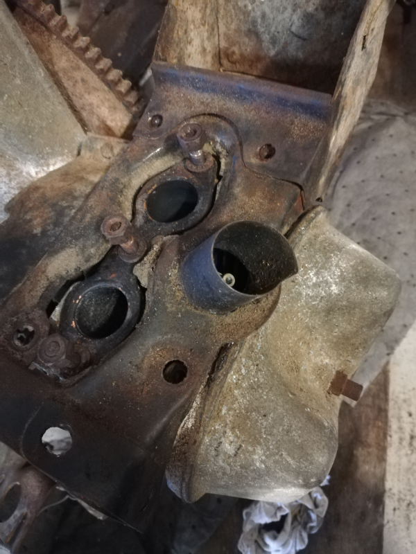

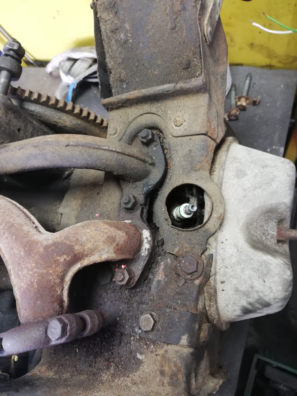

Je possède 2 sortes de tôle de refroidissement moteur, d'après vous laquel irait pour mon AZL de 1962?
Celui-ci
Ou celui la

La première photo , surtout elle et plus pratique pour accédée a la bougie.
Re: Tôle refroidissement moteur 2cv AZL
D'accord avec René, jamais vu la première :shock: Mais malgré mon grand âge
Et les deux moteurs sont bien des 12 Ch.

Les deux sont des 12cv
La première était monté sur la voiture et la seconde sur un moteur fournie avec, je pose cet question pour savoir si c'est le moteur d'origine qui est monté et non l'autre avant de commencer la restauration du moteur.
Sur le site de 2cv légende dans moteur il est écrit tôle de refroidissement des cylindres plates, pensez-vous que cela correspond à la première photo ?
Quelqu'un serait me dire de quel année à quel année était monté chacune des tôles ?
Merci. Deuchistement. :D
Je voulais dire : jamais vu la seconde !bob41 a écrit :![]()
D'accord avec René, jamais vu la première :shock: Mais malgré mon grand âgeje nai pas encore tout vu et c''est tant mieux
Mais les tôles de refroidissement ne suffisent pas à définir l'âge du moteur. Elles peuvent avoir été changées...
Moi, je te le répète, les deux moteurs sont des 425 de 12 ch, donc bons pour ta voiture.
Merci de ta réponse :D je vais donc refaire le moteur monté dans la 2cv car j'avais un doute qu'il est était remplacer.bob41 a écrit :Je voulais dire : jamais vu la seconde !bob41 a écrit :![]()
Celle avec les cheminées, connais pas...
Moi, je te le répète, les deux moteurs sont des 25 de 12 ch, donc bons pour ta voiture.
