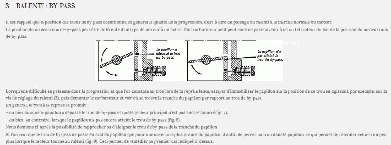

Gicleur du bas de cuve (le petit pas visible) démonté et nettoyé, le seul que j'avais pas fait. Toujours idem, démarre ok, starter ok tourne même vite et bien si je le met à fond, mais à l'accélération moteur, il tousse, si tousse fort le moteur s'arrête ou encore grosse flamme. Si quand il tousse j'accélère plusieurs fois fort le moteur reprend jusqu'a la prochaine toux ;-))
Alors carbu ? J'ai lu dans un post quelqu'un qui parlait d'un bypass de pompe de reprise interne encrassé, y a ca sur le 18 26 ?

Moteur qui tousse, je pensais à l'allumage, j'ai donc viré électronique et remis des vis platinés. Aucun changement, tousse et cale sauf si j'accélère plusieurs fois. Le carbu a entièrement été nettoyé, gicleurs et carbu dans un bain de vinaigre d'alcool en ébulition 30 minutes et rincé de suite puis dégrippant envoyé dans tous les trous en pression. Bref je ne vois plus que la prise d'air ? Y a des combine pour les trouver ?
Des idées ?
Des idées ?

- Messages : 17035
Re: Ralentit Ok, mais cale à l'acceleration ? help pour mon Acadiane
Si on résume:
Tu regardes si il y a une prise d'air:
Si oui, tu la recherches :renato13 a écrit : Un truc tout simple ,tu dépose ton filtre a air, moteur au ralenti,tu bouche avec ta main le dessus du carbu.
si le moteur cale ,c'est que tu na pas de prise d'air.
si le moteur continue a tourner carbu boucher,c'est que le moteur prend de l'air ,ailleurs
René, sur ce post : http://forum.2cv-legende.com/viewtopic.php?p=42972#p42972 a écrit :une petit astuce pour trouver une prise d'air: tu prends une petite bouteille de lave vitre avec vaporisateur, avec du Gazoil dedans.
Moteur en marche tu vaporises tout le système d'admission: collecteur, pied du carburateur ... Si ton moteur aspire du gazoil il va fumer, et là sera la prise d'air.

- Volet de départ c'est le volet du starter il devrait être au démarrage en position quasiment fermé. et s'ouvrir lorsque le starter et repoussé.
- Oui volet à la verticale accélérateur presque au plancher
- Position relative au by-pass voir image jointe extrait d'un document pas fait pour la 2cv le principe reste le même
- Assistance volet de starter cf image

Pour le by-pass, j'ai pas tout saisi, mais je ne me vois pas percer un trou dans le papillon...

Enfin pour le papillon je n'arrive pas a faire le lien entre le dessin et la photo. Sur la photo le trou est sur l'embase du carbu et sur le dessin plus haut, comme s'il y avait un trou au dessus du papillon en allant vers le haut du carbu, mais rien vu ?

Concernant les trous.. celui qui est marqué sur le volet n'est en principe jamais percé mais certains spécialistes l'utilise pour donner de la souplesse lors des reprises
Pour les trous dans le carburateur en théorie au-dessus et en-dessous du volet en position fermée pas facile a voir et pas certain que tous en aient été pourvus. Pour voir à quoi ça ressemble je joint une photo prise aujourd'hui dans le stock.
