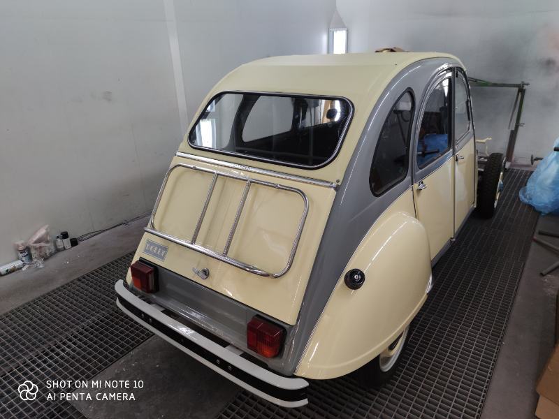

Montage de la capote
- RICMAN41
- Messages : 3331
- Âge : 53
Re: Ma 2cv6 bientôt la restauration
- Messages : 17053
Pas qu'à l'avant .... A l'arrière aussi, même si c'est un peu moins !RICMAN41 a écrit :Bien tout ça !!!
mais il y a un problème avec la capote , ça boudine sévère côté conducteur !!!
- Dundee67
- Messages : 193
- Enregistré le : 20 déc. 2018, 03:13
- Ma deuche : Mehari,2cv4
- Date de naissance : 02 juin 1984
- Localisation : 67000
C bon jai rattrapé le coup j'avais pas tendu au Nivea de la fermeture intérieure c beaucoup mieux ouff jai eu peur

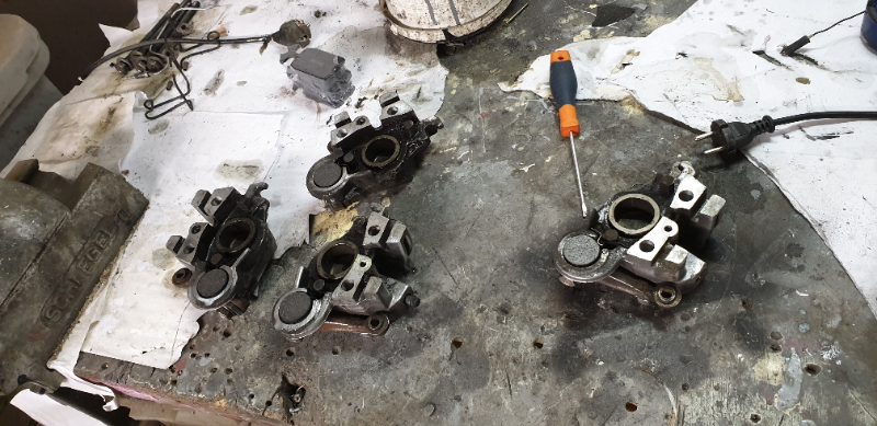

Préparation boite de vitesse 9
- Messages : 9480
Impressionnant et surtout magnifique

- Filofax
- Messages : 1742
J'aime bien les petits détails, du style la peinture noire sur les disques, là où sera accouplé les cardans.
Utilité : aucune, mais lorsque tu regarderas le compartiment moteur, ça ferras la différence
- casaman
- Messages : 1169
- Ma deuche : 2CV Panama 1961, AZU 1958
- Date de naissance : 28 juin 1980
- Localisation : Bordeaux
Très joli !
Pour ton 1/2 carter de boite (celui où l'on trouve la bague), comment as tu fait pour retrouver la brillance ? Microbillage ? le mien est terni ....

- Dundee67
- Messages : 193
Hello non pas de microbillage la meuleuse avec une brosse métallique que tu visse dessus puis avec la perceuse aussi un disque métallique mais plus fin pour la finition

Hello Oui peinture brillant direct puis ponçage 1200 à l eau puis 2 couches de vernis puis ponçage 1500,2000,3000 et polie lustrer

Montage coffre arrière
- Messages : 9480
Elle est juste fabuleuse
Il me tarde de la voir finie.
- Dundee67
- Messages : 193
Merci la fin approche me manque juste encore 2 ailes avants

elle est vraiment très jolie,c'est un beau mariage ces couleurs !
beau boulot !!
beau boulot !!
- Messages : 17053
Le problème avec une voiture aussi belle que ça, c'est que moi, je n'oserai pas la sortir de peur que ... :|

Mise en peinture et application du vernis sur les feux avec plaques immatriculations capot
