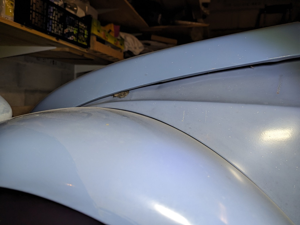

Une photo de ma 2 CV 6, qui n'est pas portugaise. Image non arrangée, non truquée.
Va falloir quand même que je songe à lui faire le maillot pour l'été.... :ptdr:
