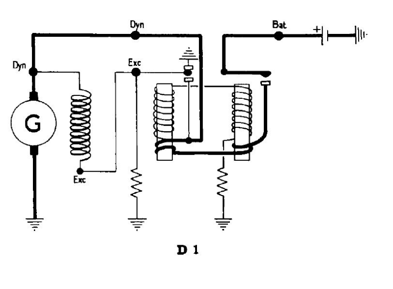

Le schéma de ton regu , je ne l'ai pas . Le modele ducellier doit ressemble a cette image mais n'est surement pas le meme que le tien mais ca reste dans le meme esprit.
Ce n'est pas facile de tester les continuité car cela se mort la queue et pas possibilité de dissocier sans destruction.
Il faut juste garder a l'esprit qu'il a ete reglé sur banc, et que la combinaison ressort , nombre de spires et tension dans les bobinages font que les palettes s'actionnent ou non a un valeur determiné par le constructeur.

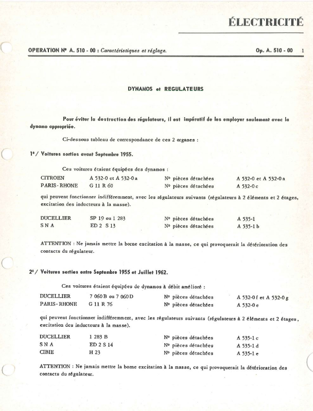

Si, il y a un réglage à faire (plus exactement un appairage), et ce réglage du conjoncteur-disjoncteur est toujours merdique, quelque soit le régulateur. C'est rarement une vis, plus souvent une palette à tordre ou un nombre de tour de bobinage à ajuster, mais plus personne n'a de banc test pour réaliser cette opération d'appairage avec la dynamo.
Tu as les valeurs de réglage dans T1-Opération A 535-0 pour les régulateurs Ducellier et Paris-Rhône, mais sans le banc, quasi impossible à faire.
C'est pour cela que j'ai monté un régulateur électronique, plus besoin d'appairage à réaliser :gnark:

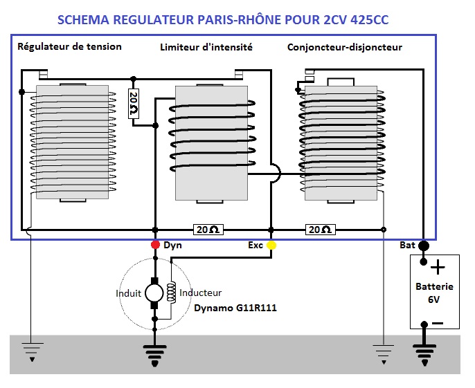

Pour revenir à ton régulateur:
SI tu a 8V à la borne DYN en accélérant, c'est déjà que ta dynamo fonctionne mais que le limiteur de tension n'est pas réglé (lamelle ressort non adéquate?) ou la résistance qui renvoie le courant sur l'excitation est trop faible (doit faire environ 20 ohm, fil résistif). Il doit vibrer pour limiter le courant d'excitation pour obtenir une valeur de 7,5V, pas plus, sou risque de flinguer la batterie. Quel courant de la borne EXC à la dynamo?
Et clairement, le conjoncteur n'est pas non plus réglé, ressort peut être pas bon aussi ou il manque la résistance de 20 Ohm entre EXC et la masse.
Peux-tu vérifier les valeurs des résistances et nous dire ?
Pour info, le schéma du régulateur Paris Rhône:

Il faudrait le schéma du régulateur pour voir plus en détail, je ne connait pas trop ce régulateur. De mémoire, sur un ed2s14 que j'avais vu en brocante de pièce, il doit y avoir un fil résistif enroulé sur du mica dessous le régulateur. Il faut faire attention que rien ne touche ce fil résistif, et que les extrémité soient bien en contact avec les deux vis de maintient.
La partie conjonction peut aussi facilement se tester juste avec une alimentation stabilisée réglable.

Sans compter que j'ai remis la main sur un "grimoire"
Dans lequel il est expliqué comment réglé un cibié...
yoanx17
Messages : 48
Enregistré le : 13 mai 2019, 22:41
Ma deuche : azlp-po 1959
Date de naissance : 25 mars 1979
Localisation : a10 sortie 36
Âge : 46
Re: help pas de recharge 6 volts sur 2cv
Message par yoanx17 »
Je n'ai pas trouvé de date d'édition, mais vu les autos mentionnées début des années 50...
Le fichier joint 1579003495077-407694314.jpg n’est plus disponible.
Le fichier joint 1579003671632737259882.jpg n’est plus disponible.

Je veux bien par mp bonne photo du grimoire la c illisible
